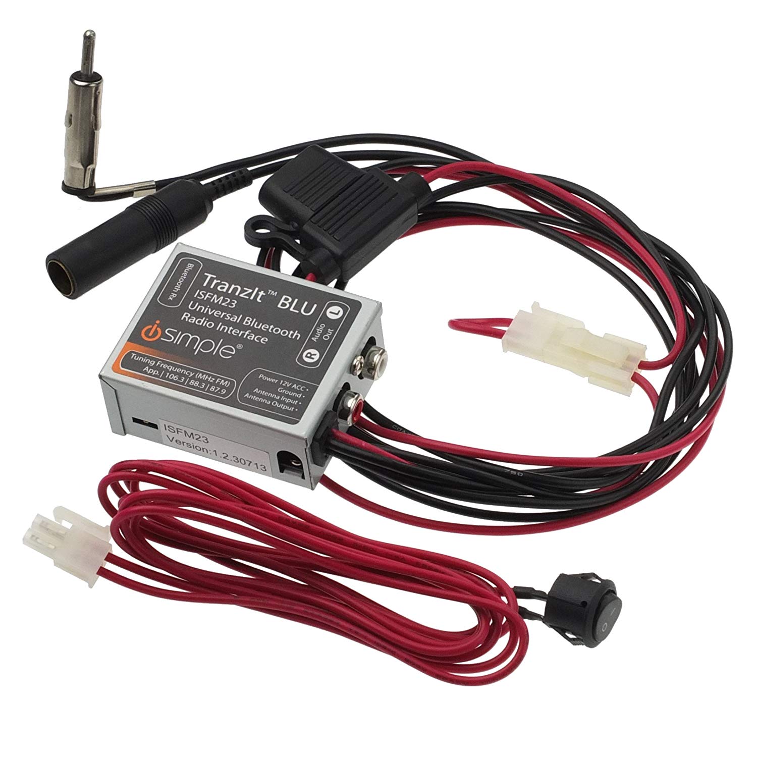

Nog even bezig geweest met FM zender achtige oplossingen. Geluidskwaliteit allemaal "Kwalitatief Uitermate Teleurstellend".
Knoop doorgehakt en op Amazon verloopkabeltjes besteld voor een Chrysler radio (antenne is net weer effe anders) en een iSimple besteld. Wat ouder model (wist ik vantevoren, de prijs was er ook naar) , dus de App doet het niet (meer) op iOS11, maar met een schakelaartje is de frequentie gewoon vast te zetten en pairen doet hij gewoon op BlueTooth, en ik moet zeggen, ben onder de indruk van de geluidskwaliteit.
Overigens lijkt het er op dat de radio aangemeld is op de boordcomputer (kan dat ?) zonder CAN-BUS krijg ik namelijk "Locked" op het display en zodra de CAN-BUS aangesloten is en de auto gaat op contact doet hij het meteen (geen code invoeren).

Yep, Isimple rock's :) , en idd de app is niet interessant, schakelaartje voldoet.
Antenne verlopp moet ik ook hebben, is niet speciaal Chrysler denk ik, maar de fakra standaard?

Dit setje had ik, was via EBay trouwens niet Amazon.
Dat is idd. een bijzondere, maar goed om te horen dat je blij met je I simple bent, welk type nr heb je ?

Deze heb ik, heb zelfs ook de aan/uit schakelaar gemonteerd maar is eigenlijk niet nodig. Radio (FM) doet het nog prima qua ontvangst en 8 seconden na pairen schakelt hij om.
