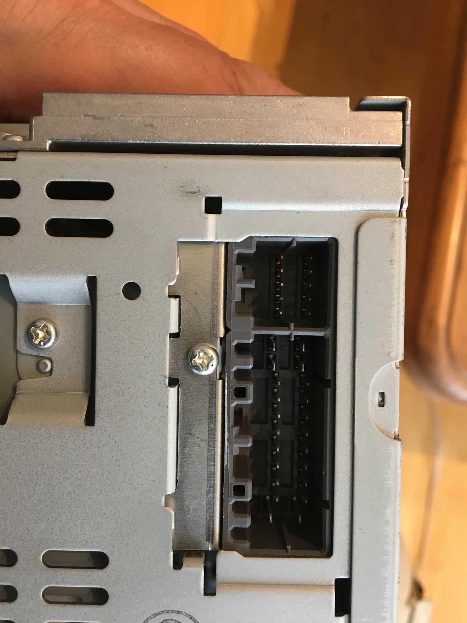

In mijn auto zit een dubbel-din radio met ingebouwde (6) CD-wisselaar.
Aan de achterzijde zit een ongebruikte 10 polige stekker.
Als bij de aftermarket kits kijk word de 6 CD wisselaar uitgesloten.
FM bugje dan misschien een optie ? Iemand tips naar iets wat werkt ?
