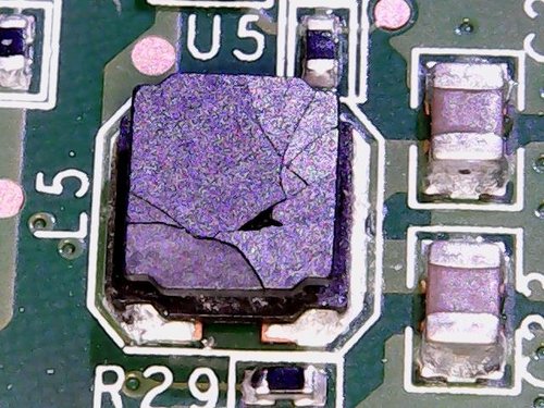

dit is met mijn goedkope chinees gemaakt

Is de foto gemaakt met de chinees, of heb je met de goedkope chinees het spoeltje kapot gemaakt?

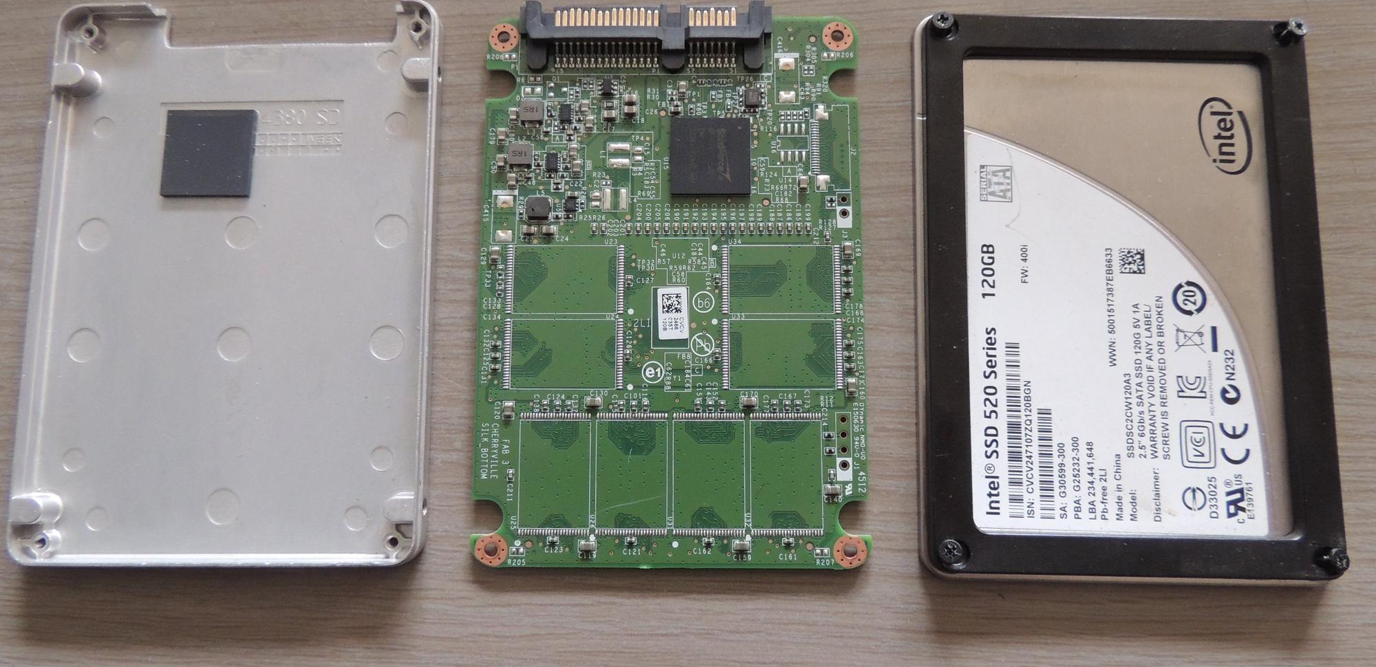

[...]Is de foto gemaakt met de chinees, of heb je met de goedkope chinees het spoeltje kapot gemaakt?
foto gemaakt met de chinees. dat spoeltje is van een DC/DC converter op een SSD (dewelke met PC en al van tafel was gevallen).
spoeltje zat ergens links boven. ik wil maar aantonen, die usb dingen van china zijn wel degelijk.

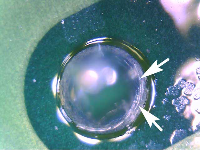

Hier een foto met de Adonstar van haarscheurtjes in een soldeereilandje van 2mm diameter.

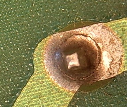

Dat doet de mijne wel beter (dit is wel meer dan een haarscheur)
mm schaal verdeling,let ook op de scherpte diepte.
[Bericht gewijzigd door fred101 op (11%)]
Dat soort 'losbreek' ringen is meestal met een gewoon vergrootglas ook prima te zien...
Meestal in apparatuur waarin veel temperatuurverschillen optreden (buizen, oude logica,...)
Door het steeds uitzetten en krimpen breekt de boel los...

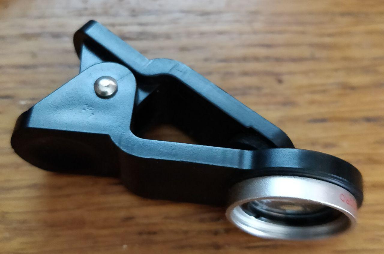

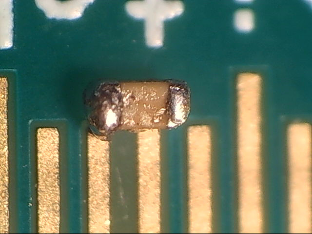

Zo'n macro clip op de telefoon geeft ook een heel redelijk resultaat.
De 0603 op de foto is zonder inzoomen gemaakt met een OnePlus 5T (maar wel met clip)
