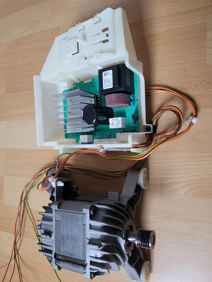

Ik heb net een andere wasmachine gekocht en de motor + print + pulley die nog helemaal goed waren eruit gehaald. voor 150 euro totaal(excl verzendkosten) zijn deze alles te koop.https://i.ebayimg.com/images/g/NDkAAOSwcNNnQciQ/s-l960.webp
Oei. Je bent de komma vergeten te zetten.
Motor en vliegwiel gaat niet stuk dus dat als 2de hands materiaal waardeloos. 150€ voor een gebruikte print... Nieuw zit dat ook in die buurt...met garantie dan...
