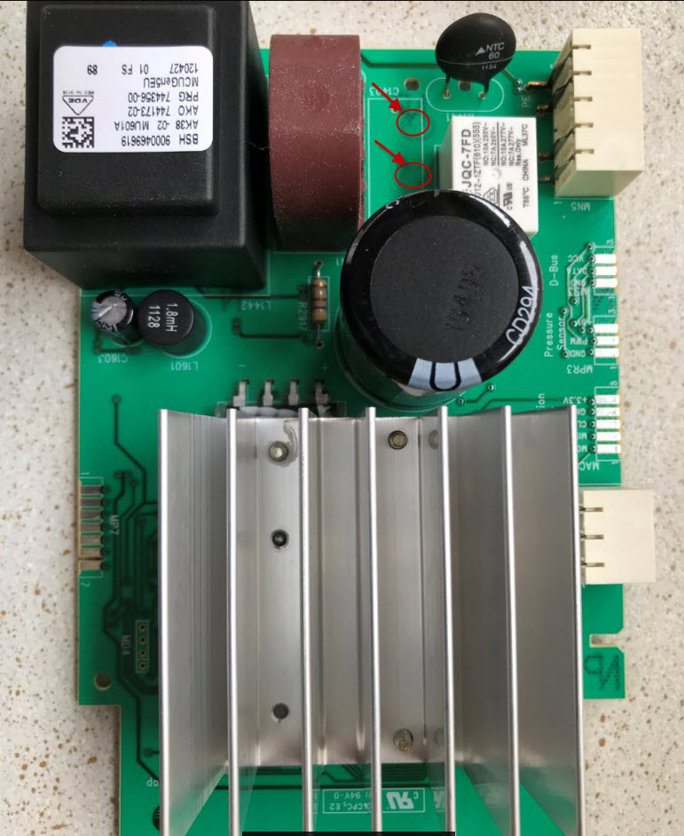

Bosch wasmachine (E nr: WAS28443NL/14 FD nrL 9205 00419)
Productiedatum Mei 2012.
Tijdens wassen valt spanning uit (automatische zekering in meterkast. Na inschakelen spanning in meterkast foutcode E57 op display. Deur is geblokkeerd.
Via internet kom ik bij motor of motor sturing uit.
Motor sturing uitgebouwd en geinspecteerd.
Er blijken 2 koperbanen of zekeringen ?? geheel te zijn verdwenen.
Zie pijlen op de foto.
Geen enkel idee wat hiervan de aanleiding is geweest. Uit de onderdelenlijst van Bosch blijkt dat dit deze sturings unit inmiddels al 2 keer is vervangen.
Nieuwe inverter is ongeveer 180 euro.
Iemand een idee of dit nog is te repareren of ander advies?
Alvast dank
PS. Er ziet 10 jaar garantie op de motor maar niet op de motorsturing.
wrs ligt de driver van de motor op dat koelblok eruit, als de zekering sporen doorbranden is er doorgaans sluiting ontstaan in de te lichte motorsturing, vaak te vol geladen als reden.
Het IC onder koellichaam meestal beginnend met IRAMS0..... is defect. Zo te zien lijkt print OK. Je kan met noodopening de deur wel openen. IDD de inverters zijn te licht gekozen helaas. Binnen no time is koelblok een graadje of 60...
OK dank voor jullie snelle reacties.
Trommel idd te openen met noodvoorziening. Motor aansluiting doorgemeten en dat lijkt idd ok.
Enig idee wat een dergelijke IC (IRAMS0..) kost?
OK Dank.
Heb de koelplaat inmiddels verwijderd. Het betreft IRDAKO726350B
Ik meet echter tussen de 3 uitgangen die naar de motorconnector gaan, geen sluiting oid. Dat had ik dan wel verwacht.
Enfin als dit IC kan worden vervangen dan blijven de specifieke printsporen, die zijn doorgebrand nog over om te repareren. Ik zie nog niet hoe ik dat kan herstellen.

Print zekeringen er in solderen (van die tonnetjes). Eventueel gaatjes in de print boren, maar het lijkt dat er al ruimte voor is?
Waarde->geen idee? Zou je moeten schatten aan de hand van de motor oid.
Sporen staan gelijk met 10 A zekeringen. Wat ook nog een ellende bij de modules is de bruggelijkrichter en de dikke elco.
motor driveric ook doormeten van de 3 motoruitgangen naar de voeding - en + als er 1 laag doormeet is het ic toch stuk.
krijg weleens van die printen met motordriver voor een compressor voor de onderdelen, meestal is dat driver ic stuk en meet 1 uitgang naar plus of min door, de motor uitgangen meten zelden door naar elkaar. er zit in die ic's een 6 tal igbt's of fets die tussen plus en min 310V schakelen om zo een sinus voor de 3F motor te maken.

Door tijdgebrek (werk) heb ik besloten om toch maar een nieuwe print te bestellen. De was steeds naar familie brengen was ik ook snel beu.
Nieuwe motorsturing jl zaterdag gemonteerd en alles werkt weer naar behoren. Zal de oude print bewaren en tzt trachten te repareren zodat het als reserve dienst kan doen.

Zo te zien zijn de Shunt weerstanden nog heel, dat bied hoop!! meet de groene SMD weerstanden na, zijn die open is processor ook defect. Dus in dit geval lijkt het alleen op IC onder koellichaam, zijn op internet goed te verkrijgen.
