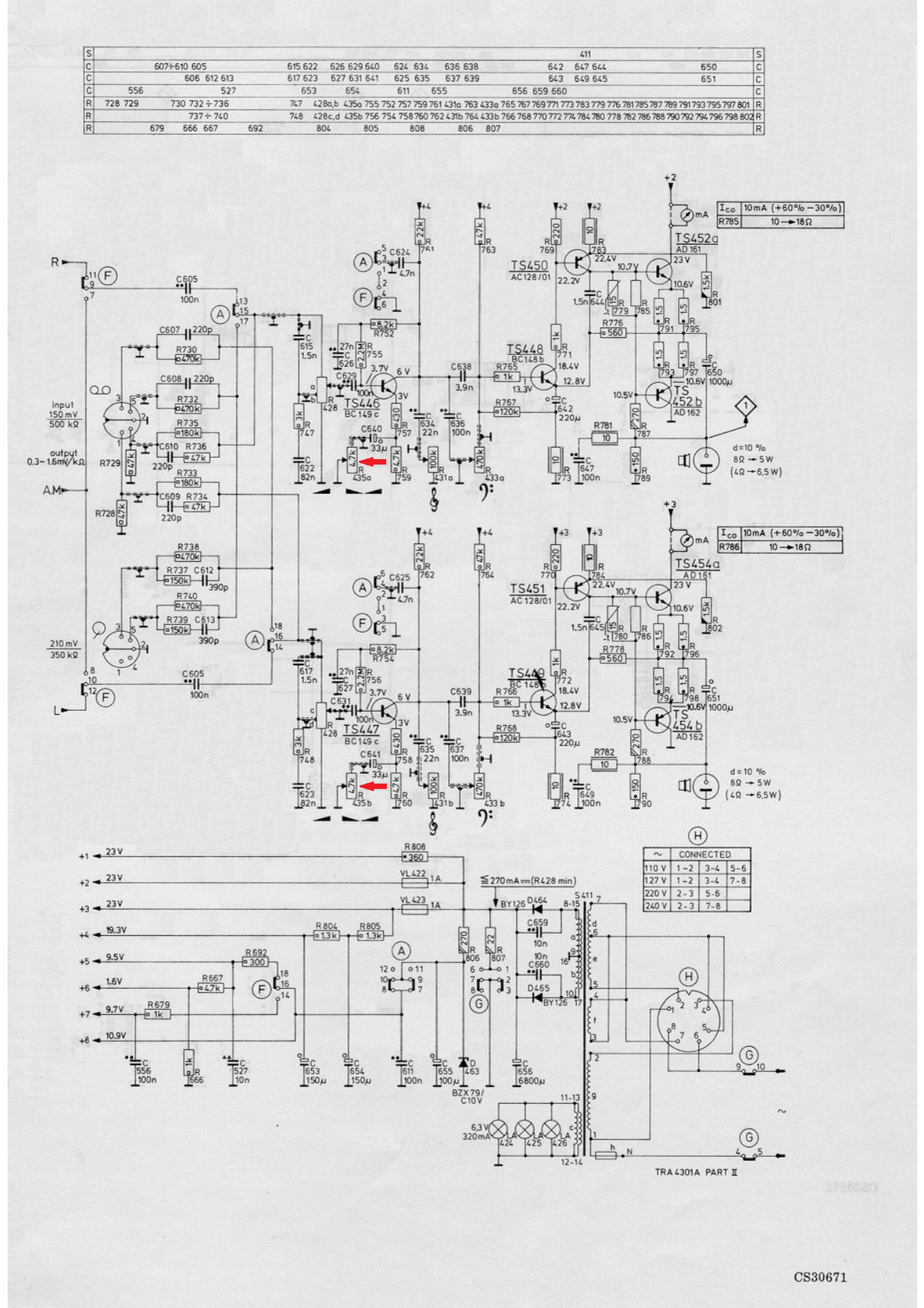

Ik heb een Philips 701 receiver waarbij als ik de balansknop naar 1 kant draai, welke maakt niet uit, er geluid uit de andere speakwr blijft komen. Heeft iemand een idee hoe dit komt en hoe dit op te lossen?

Een dB of tien bereik is al voldoende om het stereobeeld volledig naar een kant te trekken, maar bij dit soort oud spul is een extermere regeling wel gebruikelijk.
Als je er iets mee wilt zou ik eerst dit stukje van het schema opzoeken of -nemen.
KGE
Op elektrotanya staat het volledige schema wel maar dat er geluid uit het andere kanaal blijft komen is niet vreemd bij dit type regeling:

Ja het schema laat duidelijk zien dat er altijd een signaal over blijft als de potmeter naar "nul" wordt getrokken.

Uit het schema blijkt dat er en "klein" regelbereik toegepast is.
Je regelt de versterking met de balans potmeter van twee versterker trapjes die zijn gemaakt met TS446 en TS447.
Hierbij is een "uitstand" niet mogelijk en uiteindelijk ook onzinning voor normaal gebruik.
Een dB of 10 van links naar rechts moet voldoende zijn en aan de weerstands waarde te zien zou je hier tegen de 15dB aan zitten per trapje.
Ik kan eigenlijk geen situatie bedenken waarom deze uitstand nodig zou zijn, meestal is een paar dB voldoende voor een gebalanceerd geluid.

Iedereen hartelijk dank voor het reageren. Het is me duidelijk dat naar 0 draaien met de balansknop niet mogelijk is bij deze receiver. Dit in tegenstelling tot mijn wat modernere versterkers van technics.
