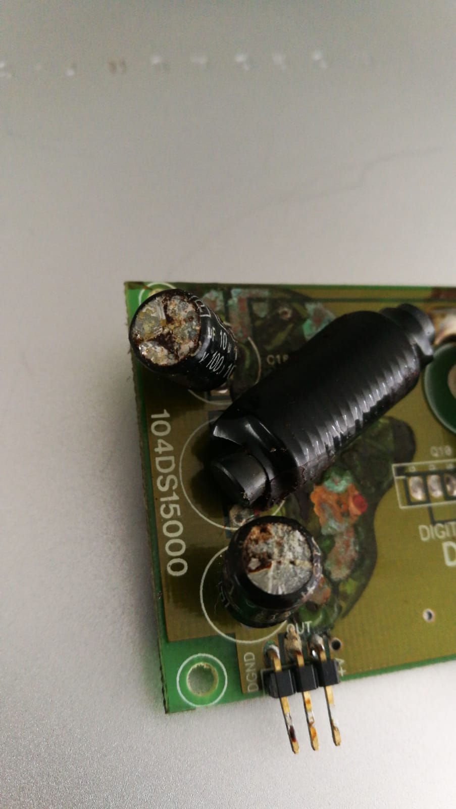

np elco vervangen
Hallo allemaal ik heb hier een subwoofer met bekende probleem dat de
elcos lek zijn staat np 100v 10uf op
Kan ik die ook vervangen voor een polair elco met plus en min dus.
foto van module toegevoegd grt martin
Sorry ben dyslectisch val me der aub niet over aan

staan bol en komt troep uit

ben op farnell aan zoeken volgens mij hebben ze hem niet ik kan niet vinden of ik zoek verkeerd

NP staat voor Non Polarized, ook wel bi-polair genoemd.
Die eerste link, de gele, is uit de USA voorraad en dus extra duur om te bestellen.
Dat witte spul is elastische lijm en komt niet uit de elco.
Is de elco echt stuk ?

ja die is echt stuk zie bijlage
en heb de juiste al gevonden zijn deze
https://nl.farnell.com/multicomp/mcnp100v106m8x11-5/cap-alu-elec-10uf-…
dat is hem als ik zo lees heb foto bijgevoegd zie bijlage
Ja, die zijn echt stuk ?

Die 1e foto is van een heel andere module... ;)

Ben als stapje verder maar helaas met me stomme kop isolatie plaatje zo plastic plaatje wat je achter de eind trap doet en dan op koelblok schoeft vergeten dus eindtrapt maakte contact met de koelblok dus die is stuk net een paartje besteld dom ben ik ook

Ja heb ze per 5 besteld maar jeetje wat dom van mij logies dat ze beiden uit lagen achterkant van de tor mag geen contact maken met de koel lichaam

uitgefikt waren ze niet maar dat ik ze der uit had gesoldeerd maken ze op alle 3 polen kortsluiting

Dat noem ik uitgefikt. (ook al is er geen zichtbare "fik" schade).
De eintrappen vervangen en werkt weer als vroeger :)
