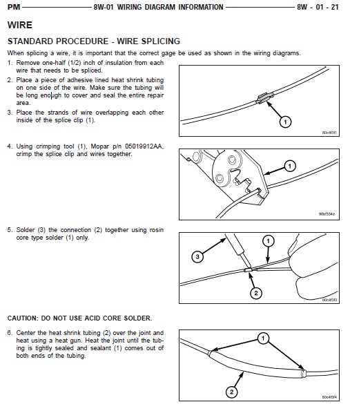

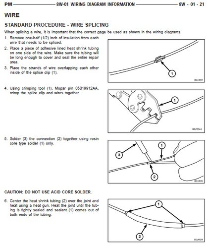

Dodge adviseert het wel zo.
Daar gebruiken ze wel waterdichte krimpkous (met lijm er in).

Op 11 september 2018 21:54:24 schreef bprosman:
Daar gebruiken ze wel waterdichte krimpkous (met lijm er in).[bijlage]
Maar dat zijn ook Amerikanen, ik weet het niet, maar ik heb het er niet zo op die gasten en hun "bedradings kwaliteiten" om het zo maar even te zeggen.
