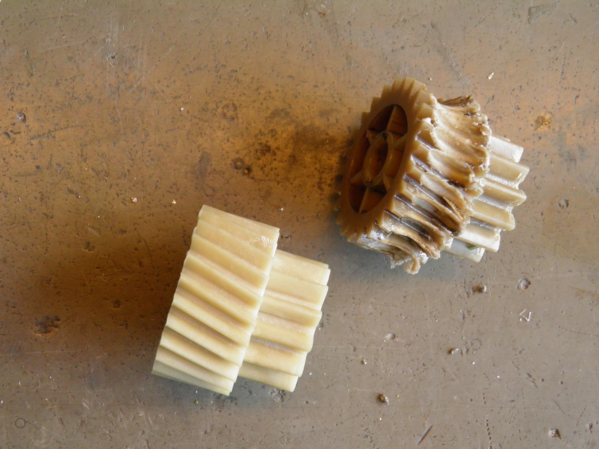

Beste CO'ers, dit keer geen electro vraagje. In de Kenwood zit een kunststof tandwiel en die zit gekoppeld op een, ik denk, messing wormwiel van de motor. Zoals jullie zien is het tandwiel compleet versleten maar ik heb inmiddels een nieuw exemplaar. Nu zag ik dat het tandwiel gesmeerd was met een soort wit vet. Nu de vraag: wat is dit voor vet en is dit het beste voor dit soort overbrengingen.
Ik gebruik altijd siliconenvet.
Wordt niet hard als het veroudert (gewoon vet wel) en kan tegen hogere temperaturen.
als het niet in contact komt met voedsel mag het standaard vet zijn, anders heb je ander vet nodig. heten. voor kunstof tandwielen is het belangrijk dat het niet te zuur is. evt met een schroevendraaier de resten vet eruit halen die in de overbrenging zitten, dan heb je hetzelfde vet.
bobbes1
Oke dat is dan duidelijk. Ik heb de restanten met vet van het oude tandwiel stukje voor stukje verwijderd. Ga zometeen even naar een bouwmarkt om het juiste vet te halen. Dan kan alles weer in elkaar en is de keukenmachine klaar voor gebruik. (Kom maar op met de taarten). Iedereen weer bedankt voor de antwoorden.
Wit vet zal wel witte Molykote zijn. Blijft siliconenvet (pamelakuitenvet) wel zitten onder mechanische druk?
Oei... Ik heb een potje 'kogellagervet' gebruikt om wat oude tandwieltjes te smeren.. Is dat niet goed?

Ik was nogal kort in mijn post. Er zijn kunststoffen die niet zo goed tegen olieproducten kunnen. Die vallen dan na verloop van tijd uit elkaar. Ik denk dat het met de meeste tandwieltjes wel los zal lopen. Maar als je voor je gaat smeren even uitzoekt wat voor kunststof het is en hoe je het kunt smeren is dat wel handiger.

Afhankelijk van waar dit tandwiel zich bevindt moet je een keuze maken. Is dat boven de mengkom, dan zou ik altijd vet gebruiken met toestemming voor voeding.
bobbes1
Het tandwiel is gesneuveld bij broodmix maken. Kon deze machine dus niet tegen. Hij is slechts 3 jaar oud en niet vaak voor brooddeeg gebruikt. Juist deze machine aangeschaft ivm zware deegsorten. Misschien dat ook Kenwood in kwaliteit achteruit gaat. Tandwiel gesmeerd met siliconevet en is weer in gebruik. Ben benieuwd hoelang dit dan weer goed gaat.
kan zijn dat je een evt toerenregelaar op laag moet zetten of de versnelling op laag zetten. anders is het teveel voor de overbrenging. een boormachine sloop je ook op het grote tandwiel als de slipkoppeling niet werkt..
Hier staat een Bosch en die doet het al 4 jaar prima. Klinkt ook nog gezond. Heb ook al eens een Kitchenaid op tafel gehad met vergelijkbare tandwielen, volledig weggesleten.
