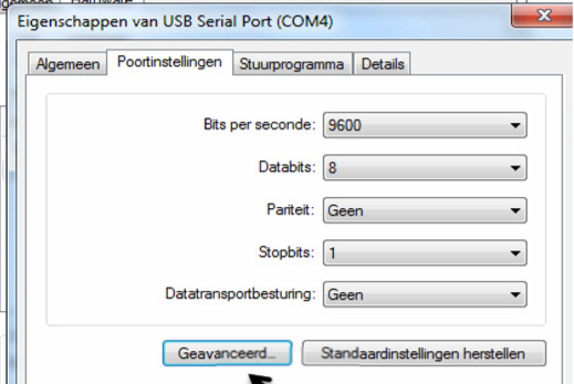

Shiptronic
Verkeerde instelling van de Com poort, snelheid PC en Arduino moeten gelijk zijn als ze met elkaar willen babbelen.
Dit zijn een van de meest gebruikelijke :

Dat is natuurlijk een Windhoos-only plaatje. Maar vermits T/S niet aangeeft welk O/S er gebruikt wordt, zou het inderdaad wel eens ellende uit die hoek kunnen zijn.
De TS gebuikt de Arduino IDE, dus we kunnen er wel vanuit gaan dat het plaatje overeenkomt. Zoveel mensen gebruiken ook geen Linux, dus de aanname lijkt me wel kunnen.
TS, je hebt in de software de baudrate op 57600 gezet, dus de monitor moet op diezelfde rate staan. Snap je verder wel wat het programma doet, of is het copy/paste en verder niks?
Zie dat eerste plaatje. Daar staat 9600 bautrate. Even daar wijzigen naar 57600 . Dat is de serial snelheid in de sketch.

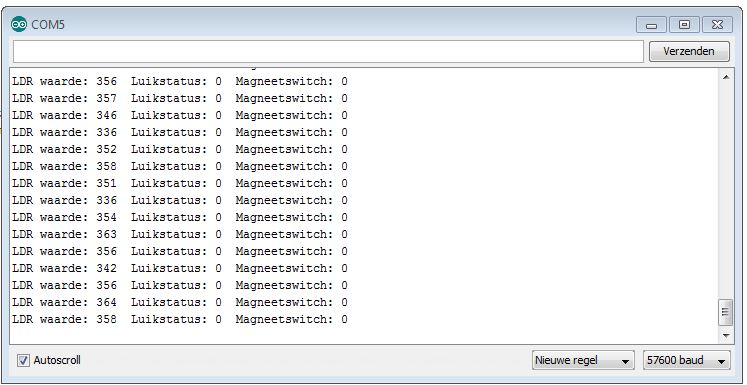

Bedankt voor de reacties. Ik krijg nu inderdaad resultaten (het lag dus aan de instellingen). Ook zie ik dat de LDR sensor ook waardes geeft.
Maar inderdaad de magneetswitch blijft op 0 staan ook als ik de magneten bij elkaar houd. Ik denk dat ik daar eerst maar even goed na moet kijken.

De sensor doet niet wat je verwacht, dat is duidelijk. Geen idee wat je daar aan hardware hebt, dus beide kan: stuk of niet goed aangesloten. Daarom zei ik hierboven al: eerst eens meten. Je weet nu dat het niet in de software zit, dus dan moet het hardware zijn. Of je houdt het magneetje er niet goed voor, gebruikersfout, kan ook nog.
Ja inderdad het de magneetsensor is het probleem. De rest doet het namelijk wel. Als ik de Lichtsensor afdek dan gaat de motor na ongeveer een paar minuten draaien en geeft daarna het de volgende resultaten:
