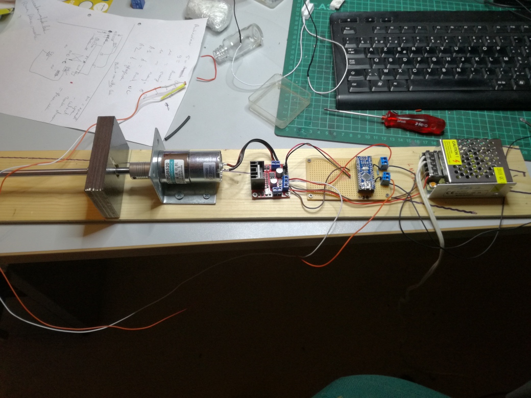

En in principe alles werkt. Testopstelling gemaakt en het werkte.. in kippenhok geplaatst. En het werkte.. En best een beetje trots. Tot ik de stekker van de USB er uit trek en het net lijkt of ziet hij het programma dan niet. Doet niks. Wel branden alle lampjes op de printplaatjes dat er spanning is en er is voldoende spanning(ook gemeten).
Aangezien dit de eerste keer is dat ik zoiets doe is de kans groot dat ik iets fout doe, maar kunnen jullie mij vertellen wat? Ik zie het even niet..
Weet je zeker dat het programma in je controller geladen is?
Als je de controller uitleest via de pc en de software, krijg je dan te zien of er überhaupt data in je controller staat?
Vermoedelijk krijgt de arduino zijn voedingsspanning van de usb poort en valt die dan weg als je die uittrekt.
Ik denk dat de jumper op die H-bridge (rode print) niet juist zit.

Het programma zit zeker in de controller want bij Arduino's is er geen mogelijkheid om eerst in RAM oid te runnen. Je laadt het in Flash en daar loopt ie altijd uit.
Wat er mogelijk gebeurt is dat de controller reset bij het uittrekken van de USB plug. Dat is normaal. Mogelijk zit er iets in je code waar ie na reset op gaat wachten, iets wat bij de 2e keer starten niet aanwezig is.
Tip: laat een van de LED's knipperen, dan weet je of je programma wel loopt.

de arduino krijgt zijn voeding wel van gewoon van de adapter.

het is de arduino nano.

heb hem via de monitor van de ide lopen en dan zie ik dat ie wat doet zeg maar. Dus kan me niet voorstellen dat het loopt vanuit het programma, aangezien je het ook echt uit dat programma upload..

Moet er geen pullup weerstand aan het deurcontact?..ben niet zo thuis in arduino ivm interne pullups

Dit betekend doorgaans dat de sensor zonder magneet erbij een open contact is.
Met de magneet bij de sensor zou hij best iets van 0.07Ω kunnen meten.
Het kan zijn dat ze dit bedoelen:
Dat het raam/deur gesloten is (magneet tegen sensor) en dat hij dan open is, hoewel er ook (sensor)reed relais bestaan die als wisselcontact zijn uitgevoerd.
Maar hoe dan ook met en zonder magneet tegen de sensor moet er een verschil meetbaar zijn.
(Meet de sensor als hij NIET is aangesloten anders meet je andere delen van de schakeling mee!)

TS, ik probeerde me ter herinneren hoe je schakeling er ook weer uitziet. Maar dat heb je blijkbaar nog niet verteld. Misschien moet je dat eerst eens schetsen.

Hebook lang liggen zoeken. Ik heb de magneetswitch vervangen na veel twijfel over de benaming NO/NC ik heb nu een magneetschakelaar die de stroom doorlaat als er geen magneet is, dus weerstand 0 zonder magneet.
Hiermee werkt het in bureauomstandigheden correct.
