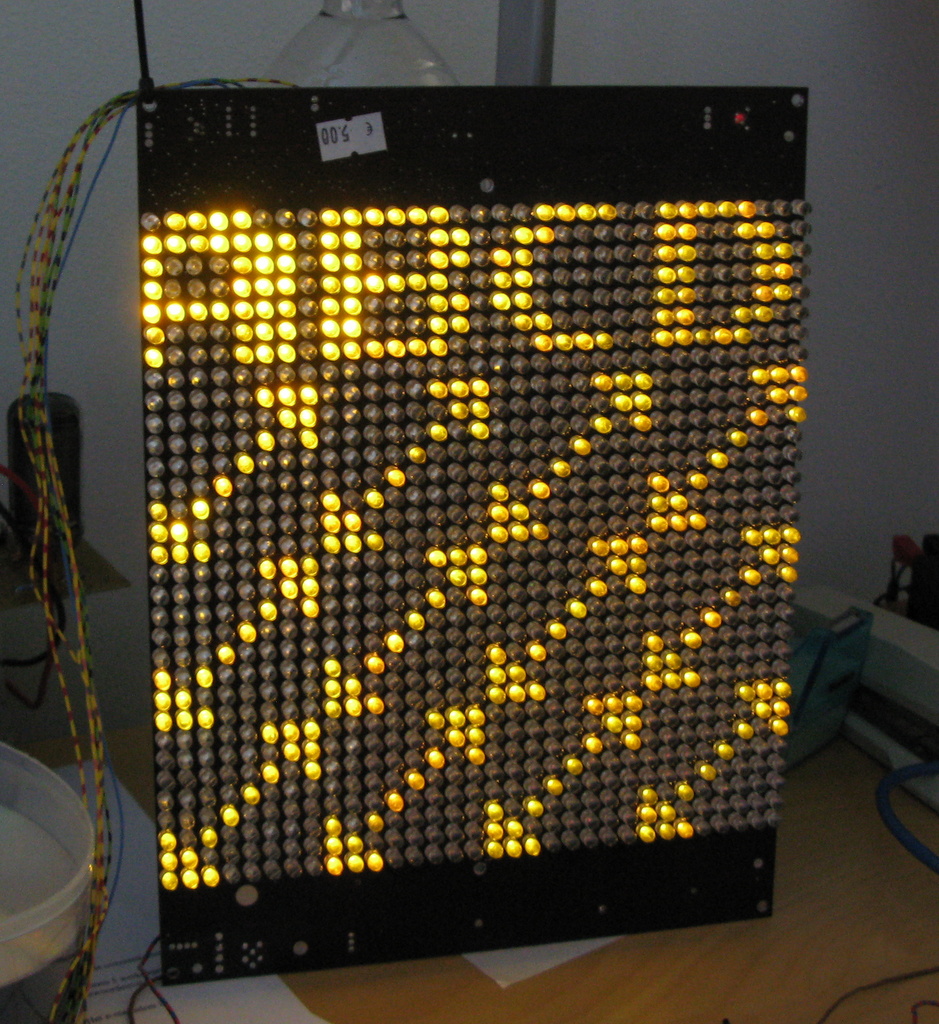

Probeer board: https://www.baco-army-goods.nl/componenten-elektronicaonderdelen/displ… en volgens mij heeft ene Rolo ooit het protocol op deze site gezet.
Ah, die zijn er nog .. dat is inderdaad leuk speelgoed.
Ik heb ooit eens met een andere versie gestunt, daar zaten inderdaad ook geen gekke drivers op. Geen idee meer wat, die liggen nog *ergens* op zolder.
