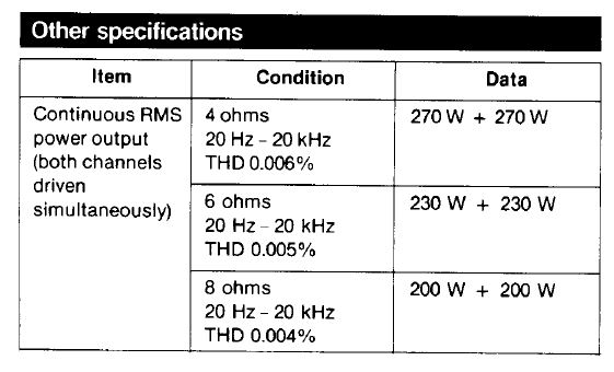

En controle of een apparaat daarna nog aan de specificaties voldoet?
Om te controleren of deze nog aan 0 .006% total harmonic distortion in 4 Ohm voldoet is voor de meeste amateurs niet weggelegd.

Ik had niet gezien dat het een 200W exemplaar was, maar in theorie maakt het niet zo veel uit, alleen is een eventuele slip-up wat kostbaarder. Een kleine versterker met kleine voeding en kleine eindtrap is net zo snel stuk als eentje met een grote voeding en grote eindtrap. Met een beetje voorzichtigheid en kennis van zake kan het best goed gaan.
