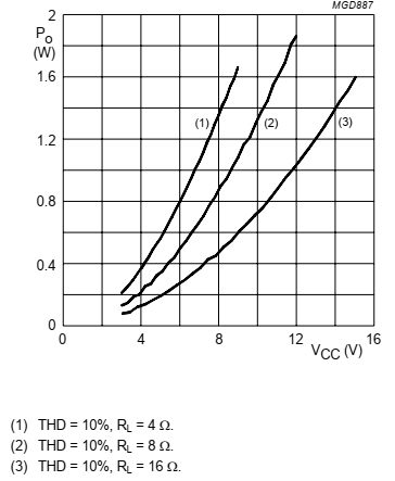

Ik denk dat een BTL opamp als de TDA8541 dicht in de buurt komt...
Ik zei toch TDA7052, BTL 1watt.
Zijn beide bedoeld voor een belasting van 8 Ohm. vallen in principe dus af.

Op 16 november 2018 16:27:45 schreef Arco:
De 8541 valt toch zeker niet af...[bijlage]
Je vertelt niet het hele verhaal bij de grafiek. Dat is in SE mode, single ended, die kan 4 Ohm aan, maar haalt 1Watt bij 7,5 volt en dat is ook buiten spec van de vraag.
