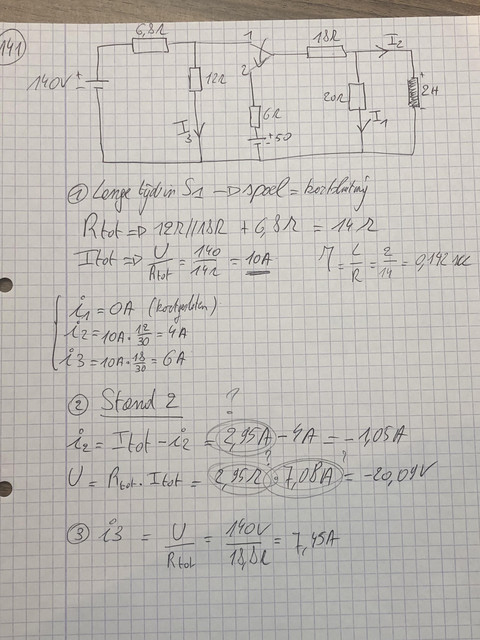

Hoi,
Ik heb me al zitten doodzoeken voor de spanning over de spoel én de stroom door i1 bij schakelstand S2.
Had een oplossing doorgekregen, maar niet zeker of deze klopt, ik heb een vraagteken gezet bij Rtot/Itot, want geen idee hoe ze hier aan komen.
Any suggestions? :-|
https://i.ibb.co/rGk4jfD/unnamed-1.jpg
"oplossing"
https://i.ibb.co/6sSLGVd/unnamed.jpg
De antwoorden zijn (bijna) goed: V(0+)= -20,8 V en I1(0+)= -1,04 A.

Door zomaar van 2,95 A uit te gaan krijg je inderdaad −20,8 V, maar dat is niet het juiste antwoord.
Een handiger methode is misschien dit:
Gebruik U, in de opgave: v(0+) genoemd, om de stroom door de spanningsbron (noem die even i50) en de stroom i1 te berekenen.
De twee stromen zijn nu elk uitgedrukt in v(0+).
Verder weten we dat i50 + i1 + i2 = 0, waarin natuurlijk i2= 4.
Nu heb je één vergelijking met één onbekende, namelijk v(0+). De rest volgt.

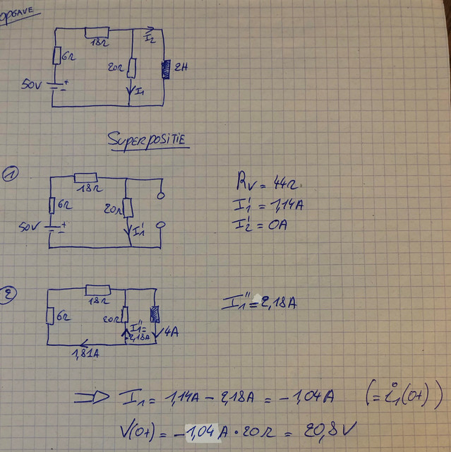

Wel ik dacht via superpositie:
1/ Ubron 50V: geeft 1,36A (50V/44Ω)
Deze stroom gaat door i1 , door i2 nog even niet want L'verzet zich'.
2/ L geeft 4A vlak na sluiten, maar in tegengestelde richting i2. Dus ik zou eerder denken 1,36A - 4A ....

@spacekliek: I1 = 1,14 A en geen 1,36 A.
De antwoorden van de vraagsteller zijn trouwens fout. Hier de goede, excuses voor mijn fout:
I1(0+) = -1,14 A en dus V(0+) = -22,7 V.
Je moet uitgaan van I2 = 4 A.
Ik pas dan superpositie toe: er loopt dan 24/44 x 4 A door R20.
Dit is - 2,18 A. Vervolgens levert de 50 V bron hier +1,14 A. Dus -1,14 A voor I2.
Gaat het lukken zo?
René
Ik bedoelde I1 = -1,14 A

Aangezien ik blijkbaar niet goed uit mijn woorden kom, zal ik het met een plaatje proberen.
De situatie na het omschakelen is klaarblijkelijk deze:
Nu berekenen we de stromen, uitgaande van v(0+). Dat kan óók als je v(0+) juist wilt uitrekenen!
i50 = (v(0+) − 50)/24
i1 = v(0+)/20
i2 = 4
Verder geldt:
i50 + i1 + i2 = 0
Dus weten we:
(v(0+) − 50)/24 + v(0+)/20 + 4 = 0.
Dit is één vergelijking met één onbekende, namelijk v(0+).
Die is dus op te lossen; het antwoord is −230/11 = −20,909 V.
Ten slotte:
i50 = (−20,909 − 50)/24 = −2,955 A
i1 = −20,909/20 = −1,045 A
Controle: −2,955 + −1,045 + 4 = 0.
Ik besef dat ik nu een beetje vroeg aan het 'voorzeggen' ben, maar het spervuur van verkeerde adviezen maakte dit noodzakelijk.

Vooreerst nog eens bedankt voor alle input dat jullie willen geven. Much appreciated !
Maar ik ben nog niet goed mee vrees ik wat er allemaal gebeurd wanneer schakelaar in stand 2 gaat.
Is dit correct: Spanningsbron 50V geeft z'n stroom over netwerk van 6+18+20Ω ? (dus serieschakeling, want op tijdstip 0 is spoel open kring) Spoel is een soort stroombron van 4A en geeft z'n stroom over parallel netwerk van 6+18Ω en die van 20Ω ?
Het makkelijkste vind ik dan via superpositie:
https://i.ibb.co/bsJ1NWw/unnamed.jpg
@Frederick: Jouw redenering met de onbekende snap ik ook ergens wel, maar hoe kom je aan i50 = (v(0+) − 50)/24 ? Ik zou zeggen als je wandelt vanaf punt boven R20Ω dan heb je eerst v(0+), dan +50V en dan nog eens -U over de R24Ω toch ?
Je werkwijze is prima zo en begrijpelijker dan die wat abstractere van mij. Ik was uitgegaan van de 130 V spanning die momentaan over de schakelaar staat zodra die open gaat. Het sluiten daarna is dan vergelijkbaar met het aanbrengen van een extra spanningsbron van 130 V in tegengestelde richting(*).
Nog een weg naar Rome.
Je bent op CO eerder meen ik al eens gewezen op Norton/Thévenin. Werkt hier ook aardig, kun je zowat uit het hoofd doen.
Daarmee spanningsbron 50 V met 24 Ω serie omzetten in stroombron "omhoog" 50/24 A met 24 Ω parallel.
Dan totale stoom uit de twee stroombronnen gaat door 24 Ω || 20 Ω en is in die belasting "neerwaarts" (50/24 - 4) A = -46/24 A.
Die verdeelt zich op welkende wijze over de weerstanden:
i1 = -(46/24)*(24/44) A = - 46/44 A = -1.045 A.
