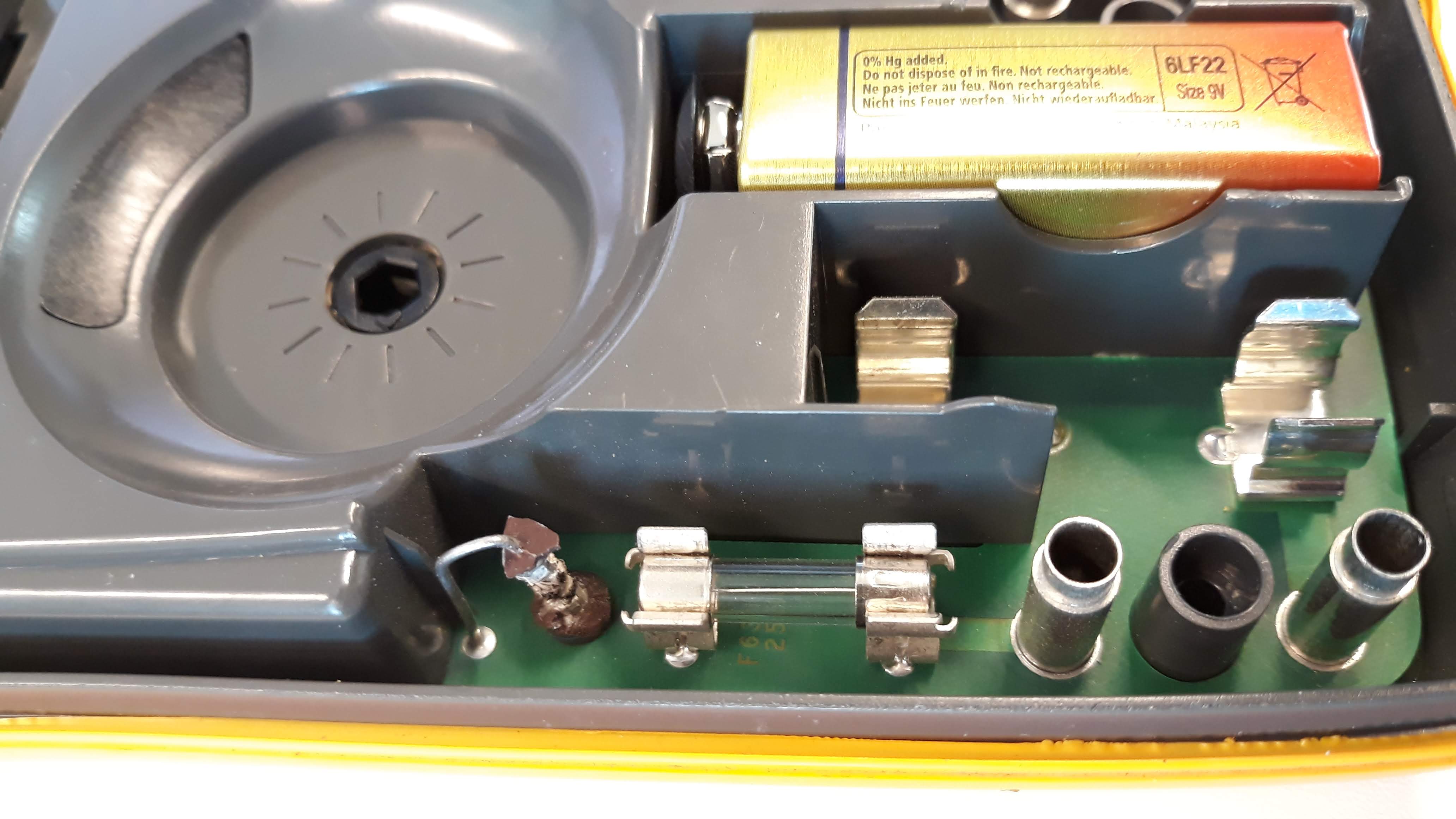

Weerstand stuk mA-meting Fluke 75 III serie multimeter
Van een multimeter Fluke 75 III serie is de mA-meting opgeblazen.
Er is 230Vac op komen te staan.
Nu is de weerstand, vlak achter de zekering (630mA) kapot.
Deze wil ik graag vervangen, maar kan niet achterhalen wat de waarde van de weerstand moet zijn.
(Fluke geeft geen gehoor.)
Kan iemand dit aangeven?
Bij voorbaat dank!
dijkmane

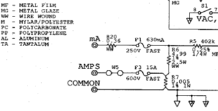

volgens service manual van de II series is het een draadgewonden 0,36 ohm weerstand :
volgens jouw foto is het van de meetbus eerst de fuse en dan de weerstand, volgens het schema andersom, maar dit kan een verschil zijn met de III serie.

@Sander81: Blijkbaar heeft iemand niet de goede zekering erin gezet het moet een fast type in van de juiste waarde, er staat een 'F' op..
0.36Ω https://www.amazon.com/Resistors-0-36-Ohms-Cement-Tolerance/dp/B07DW4M… Moet geen cement maar wirewound zijn....
http://loudspeakerfreaks.com/Product.asp?mfr=OHMITE&part=AG5JR36E&…
@Thevel Idd, de zekering kaputt.
kan weg
[Bericht gewijzigd door RAAF12 op woensdag 16 januari 2019 17:20:17 (97%)
Op 16 januari 2019 17:11:27 schreef RAAF12:
@Sander81: Blijkbaar heeft iemand niet de goede zekering erin gezet het moet een fast type in van de juiste waarde, er staat een 'F' op)
Zal daarom die weerstand er in zitten, dus als extra protectie?

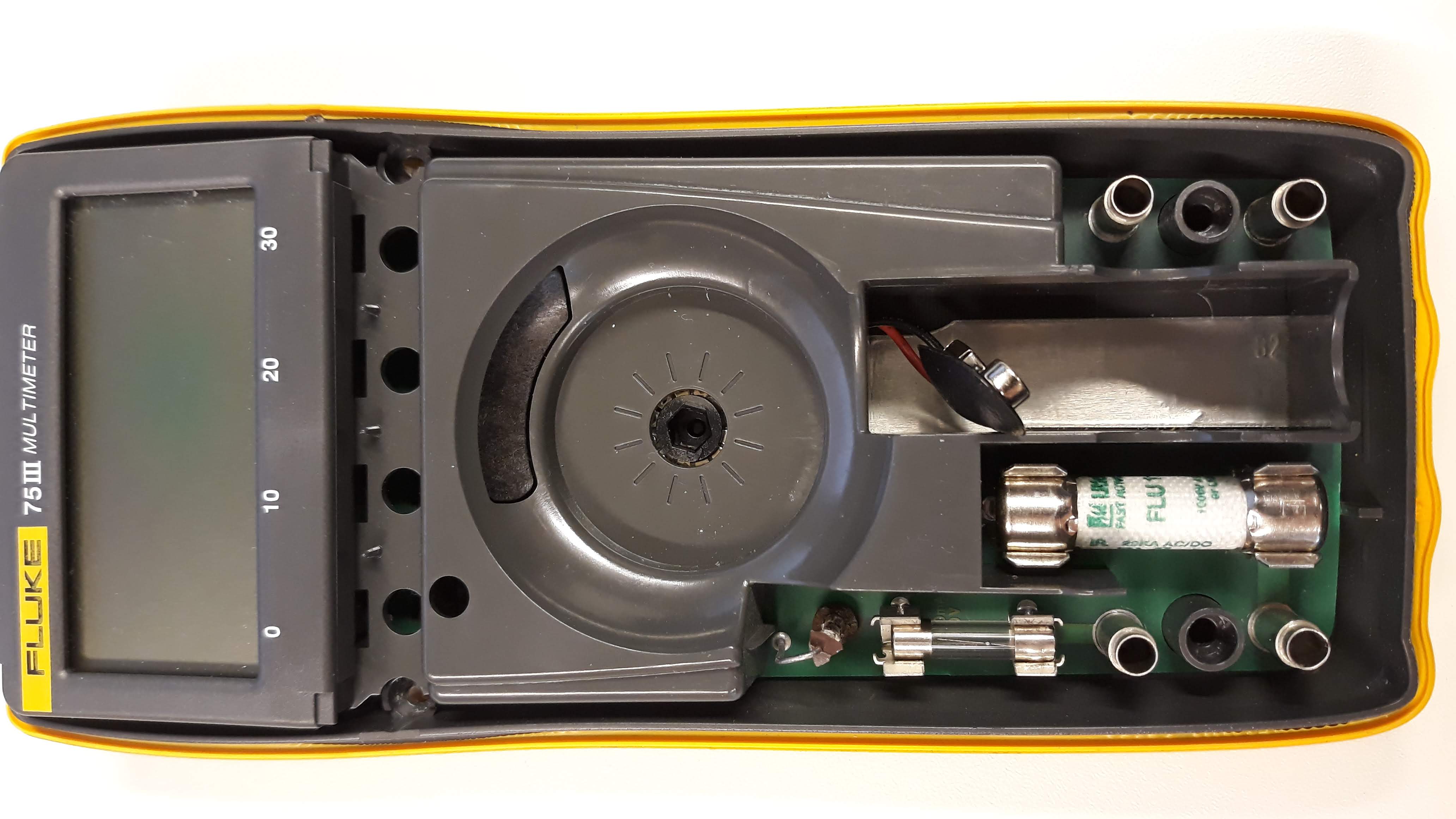

Bij de 77 III staat ie er weer niet bij:
https://i.imgur.com/StTnvcJ.png
Maar die heeft dan ook weer een dikke zekering:
https://i.imgur.com/NQdhw6o.png

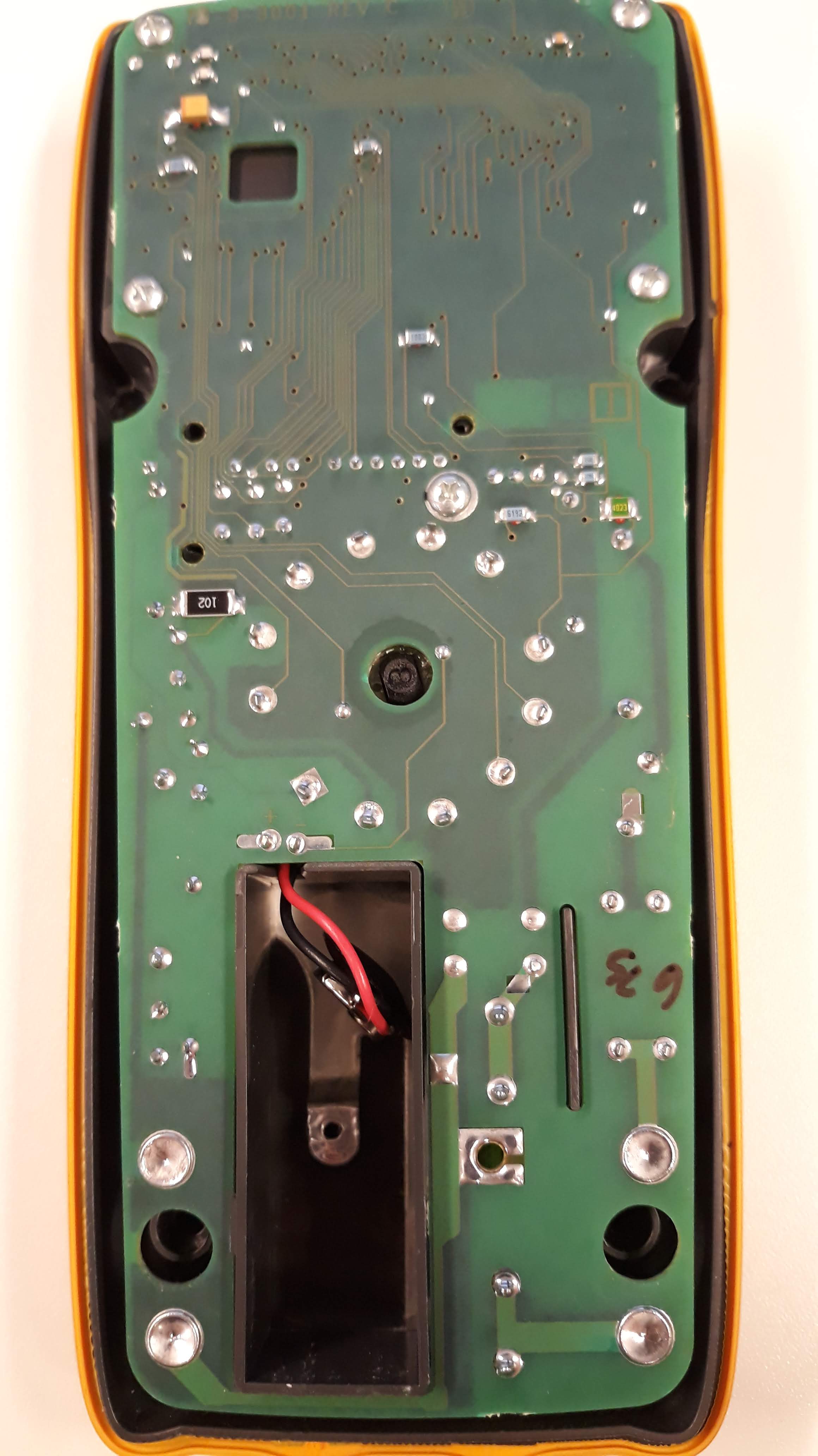

Kun je anders eens wat foto's van beide kanten van de print posten?
Hallo allemaal,
Bedankt voor jullie reactie.
10A ingangsmeting werkt nog prima
In de bijlage nog wat foto's.
Ook heb ik nog een reactie van Fluke gekregen:
"Dat zou itemnr. 740662 ( een zekering-weerstand 0,36 ohm met 10% tolerantie) moeten zijn, maar die zijn al jaren obsolete (sinds 2013) .
De meter kan dus ook niet met officiele componenten hersteld worden en beste advies wat wij dan mogen en kunnen geven is om de meter te vervangen.
Directe vervanger is de Fluke-175.
Had het graag gewild maar ik kan geen beter antwoord geven."
Ik begrijp dat als Fluke niet het origineel meer kan leveren, zei ook niet meer garant staan voor de werking.
Ik heb tijdelijk een doorverbinding gemaakt. Meting werkt nog. 0,15% afwijking.
Ik denk dat we de weerstand erin plaatsen die RAAF12 heeft aangegeven van de website Loudspeakerfreaks.

Ah, het is R20, ik zat naar R6 te kijken.
Op 18 januari 2019 15:31:02 schreef Robbe de Smet:
Maar waarom zou deze weerstand geen invloed hebben op de nauwkeurigheid van de meting ook al staat deze in serie?
De stroom wordt gemeten met de spanningsval over R6 en R7.
R20 valt daarbuiten, net zoals de meetsnoeren.
https://www.circuitsonline.net/forum/file/38600/forum-post
De extra weerstand beïnvloed de meter niet. loopt er 10mA dan duidt de meter 10mA aan, met of zonder deze weerstand.
De extra weerstand kan wel de meting beïnvloeden op zijn geheel (je kan daar wel rekening mee houden). De spanningsval wordt groter en de specificatie van de meter slechter op dit bereik.
Blijkbaar is het noodzakelijk geweest deze weerstand er bij te duwen om de kortsluitstroom te beperken. (kan me niet anders inbeelden waarom) een "vuile" truuk om een betere classificatie te bekomen kwa veiligheid? (ken er nog zo een paar...)
Tja, het was blijkbaar budget tijd bij Fluke, model 75 is uit de onderste range. Met 5x20mm glaszekering ipv die dure Bussmann zekeringen. @TS neem die wirewound van 0.36Ω zie schema (ww) dan is weer volgens de specs. En de juiste zekering erin dan zal de weerstand niet meer doorfikken bij overbelasting, maar alleen de zekering.
