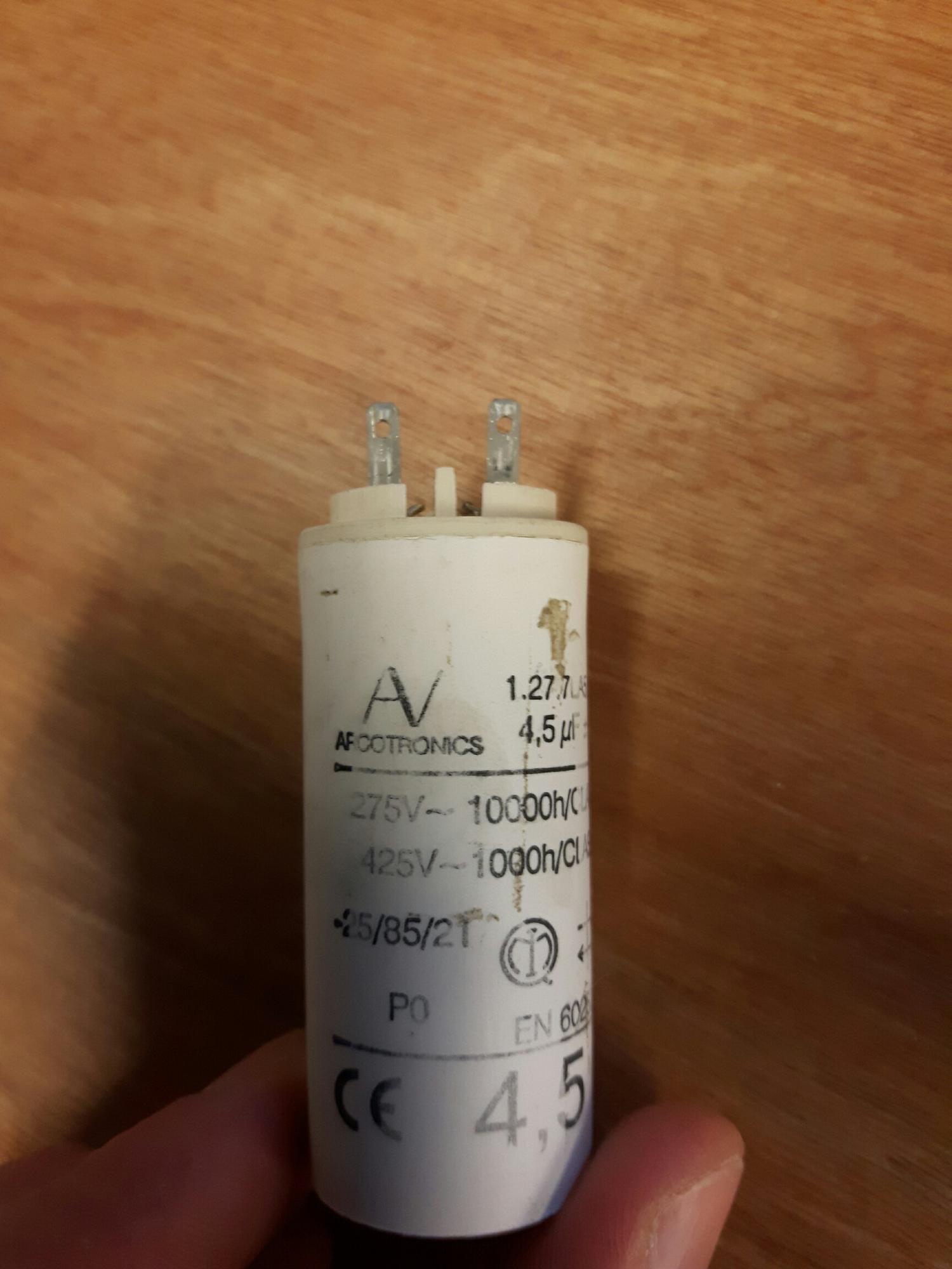

De startcondensators van Somfy rolluiken gaan regelmatig defect.
Ooit heeft me iemand eens gezegd dat je hier een 'zwaarder' type in kan steken om dit te voorkomen.
Maar wat is jullie advies?
Capaciteit in µF verhogen? Hangt dit niet samen met het vermogen van de motor? Of maakt het niet veel uit als je deze wat verhoogt?
Of eerder enkel zoeken naar een cap met een langere levensduur/draaiuren?
Foto van defecte Cap in bijlage.

Aantal µF's verhogen heeft geen zin, je kan wel de bedrijfsspanning verhogen , deze zijn wat robuuster gebouwd.
Let er wel op dat je deze nog in de buis kunt monteren.

Een rolluikmotor heeft geen startcondensator maar een bedrijfscondensator.
Misschien zit daar het probleem?
Deze condensatoren bestaan als startcondensator en als bedrijfscondensator.
Het mag duidelijk zijn dat de laatste (bedrijfscondensator) degelijker gebouwd is en langer mee zal gaan.

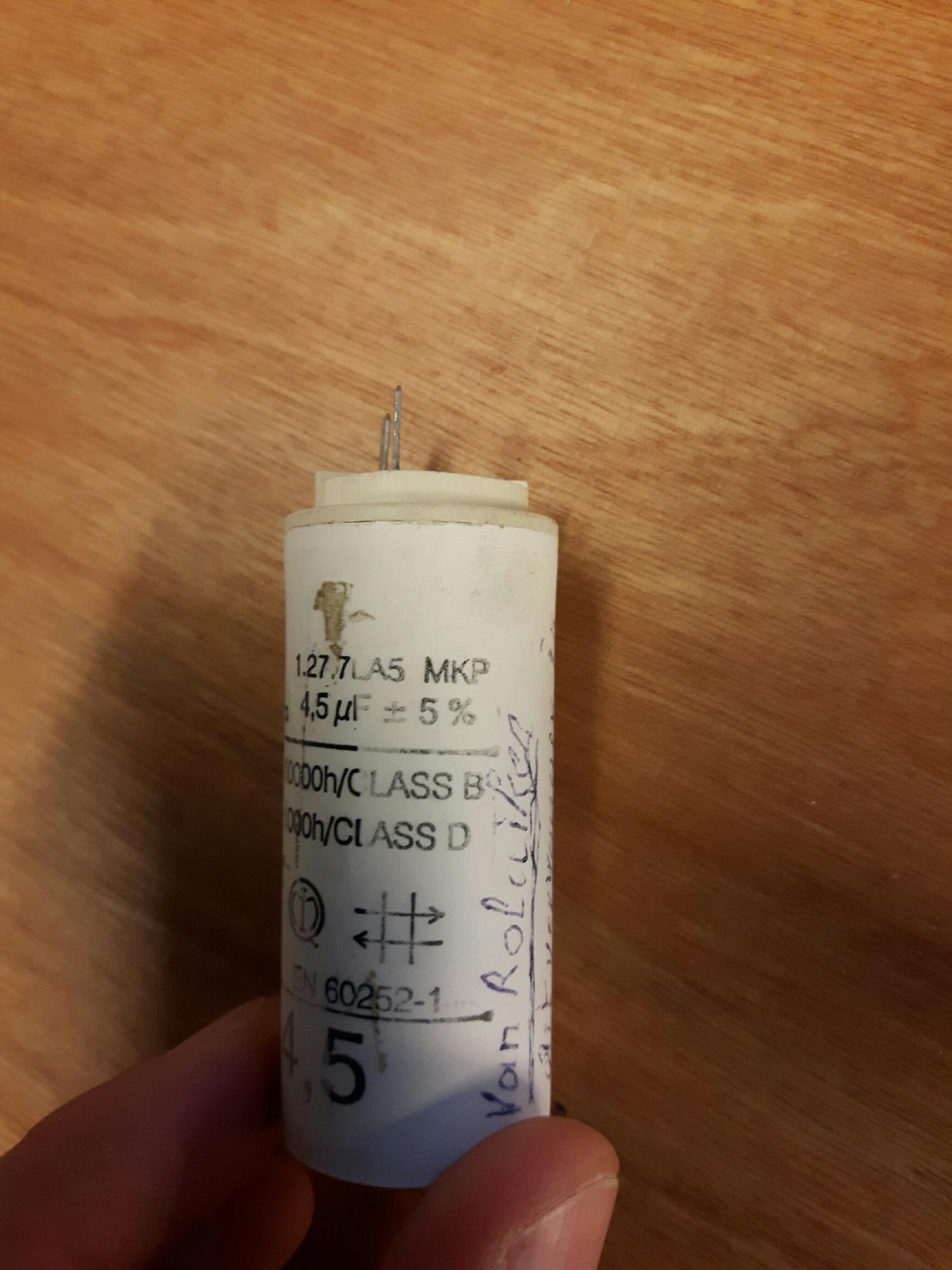

De foto's lijken -door de opschriften- van een startcondensator te zijn. Zoals anderen reeds meldden: het moet een bedrijfscondensator zijn.
Los daarvan: afhankelijk van de exacte schakeling kan het zijn dat de condensator bij een 'hangende' bedieningsschakelaar onder spanning blijft staan, dat bevordert de levensduur zeker niet.
Aan welke opschriften kan je dit herkennen?

Bram, de condensator waarde (µF) hangt af van de motor. De vuistregel is 70µF per kW vermogen van de motor. Dus zoals reeds enkele malen gezegd: De capaciteit verhogen moet je niet doen.
Deze condensatoren zijn, lijkt me, een mix tussen bedrijf- en startcondensator: Bij de hoge spanning gaan ze volgens het opschrift maar 1000 uur mee. Tja, als je start en ze in 1 min uitschakelt heb je dan 60000 starts. Dat lijkt me al best aardig voor een startcondensator. En die 1min is heel ruim genomen. Dat zal in 99% van de gevallen 10x sneller zijn.
Maar voor je rolluik, zou ik ook verwachten dat ie binnen 60s boven of beneden is. Dus... Denk eens na: kan het kloppen dat ie rond de 1000 uur heeft moeten werken voordat ie kapot ging? Ja? Dan hoort dat bij het normale verbruik van dit apparaat. Nee? Misschien dan een echte bedrijfscondensator monteren. 4.5uF > 450V, > 10000h.
...kan het kloppen dat ie rond de 1000 uur heeft moeten werken voordat ie kapot ging?

Ik heb begrepen dat de spanning op een bedrijfscondensator tijdens bedrijf boven de voedingsspanning uitkomt. Nooit zelf aan gemeten, dus "van horen zeggen". Veel zal het niet zijn, dus de vraag blijft of je over de 275 heengaat. En om dan direct van de 275V spec naar de 450V spec te gaan is "worst case", maar zo hoort dat eigenlijk.
