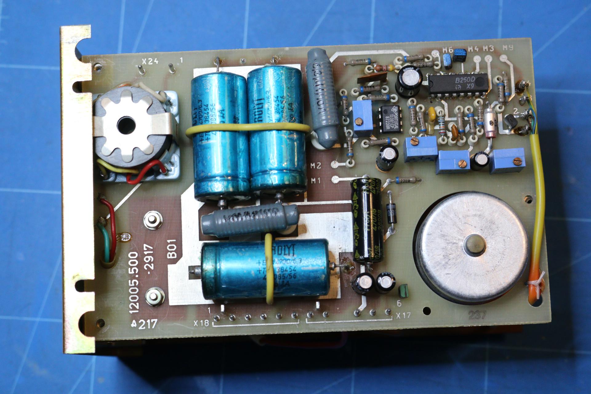

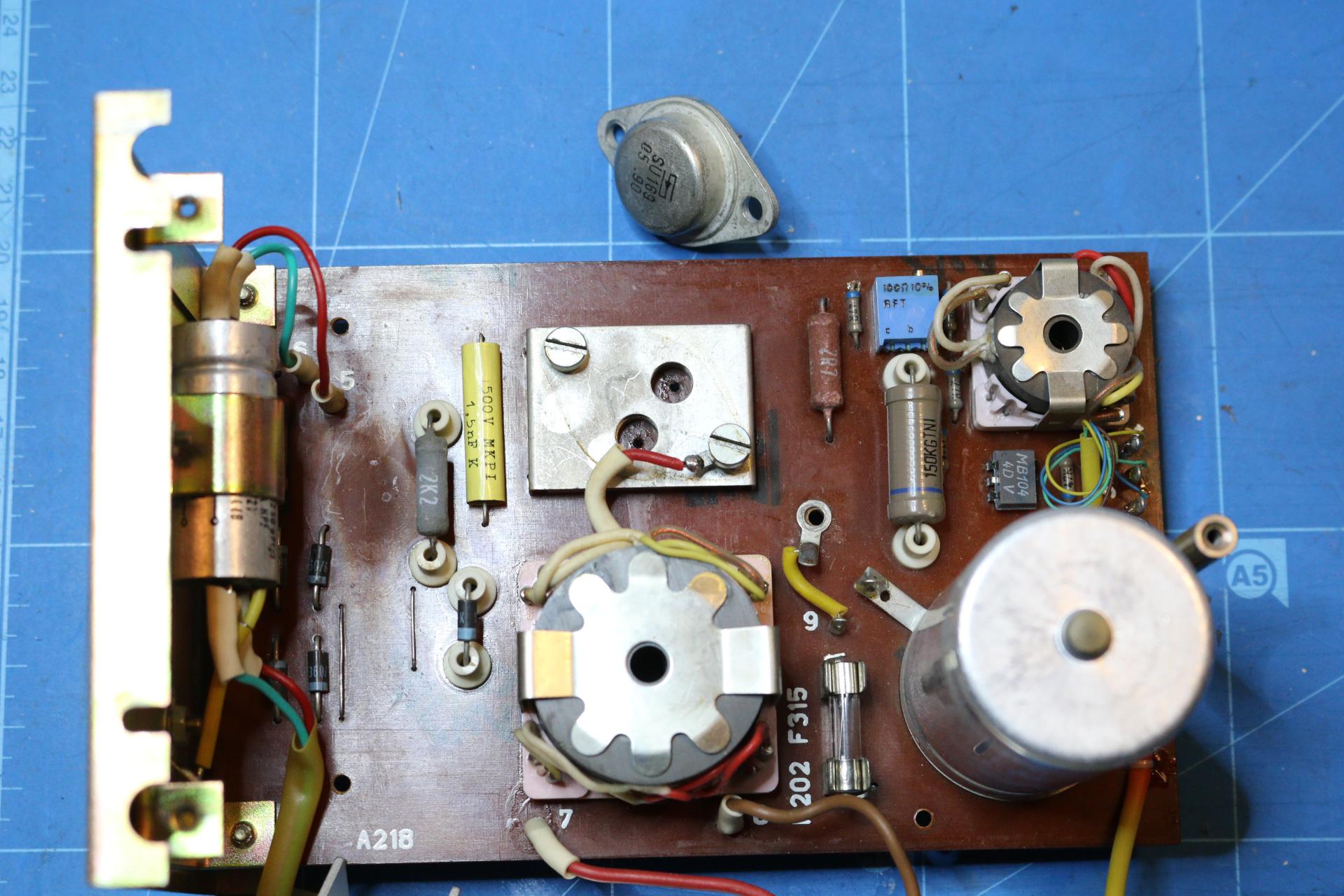

Plaatje bij het praatje:
Ik zie een bruine weerstand op de eerste foto ,links van de b250D.
Deze weerstand ziet er anders uit dan de andere weerstanden.
Scherp! Die heeft t inderdaad erg warm gehad! Het is R228, moet 27 Ohm zijn, is inderdaad een niet-ddr type en is 47 ohm. Iemand enig idee hoe die zo heet kan zijn geraakt?
