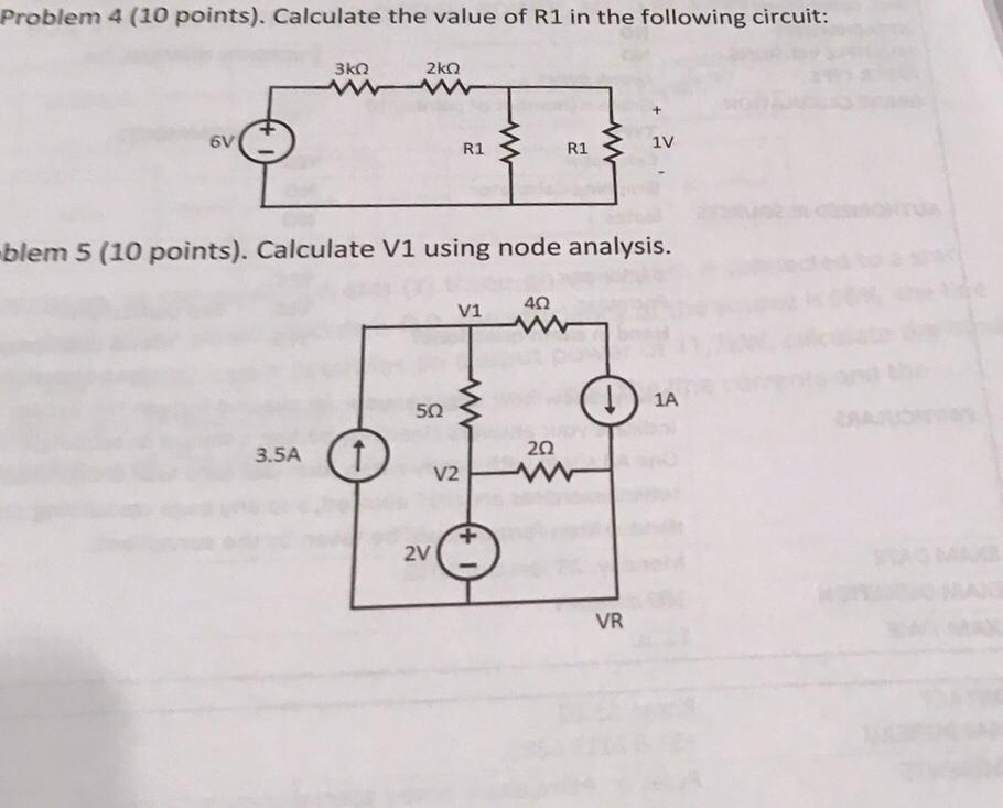

Hi, mijn naam is Melanie een studente uit Utrecht.
Ik heb twee vragen, want ik kom er zelf echt niet uit.
Bij de eerste vraag, kom ik al niet helemaal uit. Meer omdat ik overtuigd ben dat ik minstens de totale weerstand mis of een current door het circuit moet hebben om verder te kunnen berekenen. Mijn vraag is dan bij deze hoe moet je deze aanpakken?
Bij de tweede vraag maak ik gebruik van nodal analysis, ik krijg dan de volgende vergelijking:
(V1-3.5) +(v1-v2/5)+(V1/4)+=0
Jullie zouden mij heel blij maken met een oplossing of een kleine uitleg.

de bovenste begrijp je niet? die met die 6 V en die 2 en 3 kohm en 2x R1?
Maak m eerst wat simpeler. maak er 2 weerstanden van en bedenk hoe de spanningen over de weerstanden vallen.

Oke, je voedingsbron is 6V, en er valt 1V over die 2x R1 parallel, dus hoeveel valt er over die 2 en 3 Kohm in serie?
De weerstanden staan in serie dus kan je de waarde van de weerstanden 2k en 3K ....
Dan moet er 0.5v op beiden R1 staan en 5 volt over de 2 en 3 ohm die serie staan en kan je bij elkaar optellen is 5 Kohm.

oke and on we go, die 5 V is goed, die 0,5 niet. maak daar gewoon even een weerstand van.
Die staan parallel.maak daar later maar weer 2 weerstanden van.
Dan ken je neem ik aan de I=U/R.
Als je die 2K en 3K vereenvoudigd tot 1 weerstand en die 2x R1 tot 1 weerstand dan heb je 2 weerstanden in serie en in een serie schakeling is maar 1 stroom, dus I is in beide gevallen hetzelfde. De R van het deel van 2K+3K ken je, de spanning daarover weet je ook.

@Melanie, jammer dat je in het onderste probleem direct getallen opschrijft. Symbolisch, met R1 , I1 etc, zou je direct gezien hebben (hoop ik) dat waar nu (v1-3.5) staat nooit goed kan zijn.
Erg slordig, en vast tot fouten leidend, is je schijfwijze (v1-v2/5).
Probleem 1 is een instinker, je hebt 2x R1 ! (ik zie nooit een schema waar 1 onderdeel 2x word gebruikt??

We houden 1 volt over die staat verdeeld op die R1?
nee, die 1 volt staat op beide (parallel) , hoeveel volt valt er dan over de andere 2 weerstanden?
In de electriciteitsleer hebben we het over spanningen en stromen. De grootte van de spanningen worden uitgedrukt in Volt. De grootte van de stromen worden uitgedrukt in Ampère. Een stroom loopt door de draden en weerstanden net zoals water door waterleidingbuizen loopt. In jouw opgave staat een spanning over de weerstanden. De spanning kan je vergelijken met de waterdruk.
In problem 4 is de spanning over de linker R1 dezelfde spanning als over de rechter R1. Vergelijk het met de waterdruk. De waterdruk bij de keukenkraan is dezelfde waterdruk als bij de watermeter. Bij de stroom is dat anders. De stroom door de linker R1 is een andere stroom dan de stroom door de rechter R1. Net zoals de waterstroom van de koudwaterkraan een andere waterstroom is dan de waterstroom door de warmwaterkraan (als ze tegelijk open staan). De stromen van de linker R1 en de rechter R1 lopen beiden door de weerstand van 3k en door de weerstand van 2k. Net zoals het water van de warme kraan en het water van de koude kraan tegelijk door de watermeter loopt. Misschien heb je hier iets aan om problem 4 op te lossen.

Je hebt al de nodige hulp voor probleem 4 gekregen, dus ik (als student elektro) wil eens een voorzetje geven voor probleem 5.
aobp11 had al gezegd dat je direct getallen invult, het kan handig zijn om als tussenstap elke weerstand te noemen als R1/R2 etc. Dat is echter niet noodzakelijk.
Ook gaf hij aan dat je vergelijking niet klopt.
Nodal analysis, ook bekend onder Kirchhoff's current law (KCL), gaat van het principe uit dat de som van alle stromen op een node (knooppunt) 0 is. Je stelt dan dat alle stromen naar de node positief zijn en de stromen er vanaf negatief.
Die vergelijking stel je op voor iedere node.
In jouw geval kan je de spanning op V2 ook vaststellen, als je het 0V punt goed pakt. Die kan je dan ook invullen in je vergelijking.
Laat je ook niet gek maken door de weerstand van 4 ohm, maar kijk goed wat er allemaal tussen de 2 nodes zit.
De vergelijking die je had is de volgende
Probeer die eerst eens even aan te passen naar het geen wat ik zei, en let goed op het gebruik van de haakjes.
Als je dan de vergelijking hebt, kan je die omschrijven zodat je op de spanning van punt V1 uitkomt.
Bij vraag 4 heb je 2 weerstanden R1. Je mag aannemen dat deze 2 weerstanden dezelfde waarde hebben.
Bij vraag 5 loopt er door de weerstand van 4 ohm een stroom van 1A.

Bij probleem 5 kan je er met een nodal analysis (KCL) van node V1 direct achterkomen wat de stroom door de 5Ω weerstand is. Je weet de spanning op node V2. Dat is genoeg informatie om het probleem op te lossen. De rest van de informatie is overbodig.

Precies. Als je weet hoe spanning zich verdeelt over weerstanden in serie, en hoe duaal daaraan stroom zich verdeelt over weerstanden parallel, dan is die opgave ineens heel makkelijk.

Ok de 1e kan ik nog oplossen.
Maak het schema zo eenvoudig mogelijk.Dus maak het aantal weerstanden zo klein mogelijk als kan.
De eerste 2 weerstanden mag je bij elkaar optellen.De 2 R1 die parallel staan daar mag je de vervangings weerstand voor berekenen.
Voor paralelle weerstanden is dat : R1xR2 : R1+R2 = ....
Hier zijn R1 en R2 gelijk , zijnde R1 genoemd.De vergelijking wordt dan R1xR1 : R1+R1 = ----> 1/2 R1
Je hebt nu 5K in serie met 1/2 R1.Zowel door de 5K als door 1/2 R1 loopt dezelfde stroom.Over 5K valt dus 5 Volt.
Hoe groot is dan de stroom ?
Dezelfde stroom loopt door 1/2 R1 .Over 1/2 R1 valt 1 Volt.
Wat is de waarde van 1/2 R1 ?

Dat zie ik niet. Ik krijg drie vergelijkingen met drie onbekenden. Één van de drie onbekenden is de gevraagde spanning. Alle onbekenden zijn keurig op te lossen.
ik zie ook niks tegenstrijdig bij de 2de?
je kan heel snel de stroom door de 5ohm weerstand vinden.
de spanning op V2 weet je ook, en met de stroom door 5ohm weet je V1 ook direct.
dat ze teveel gegevens geven moet je je niks aantrekken.

Niks van aantrekken? Bereken via die oplossing dan eens hoe groot de stroom door de 3A stroombron zou moeten zijn...
Er zijn (volgens mij) geen teveel gegevens. Door de 3,5A ! stroombron hoef je de stroom niet te berekenen. Deze is gegeven en ligt al vast op 3,5 Ampère.
Er is in de opgave volgens mij geen gegeven die je kunt afleiden aan de hand van de overige gegevens.
Met @fcapri's rekenmethode heb je één van mijn drie vergelijkingen opgelost. Dat is ook de oplossing die @Melanie zoekt.

Nou ik ben er nog niet helemaal uit.
Er loopt 3.5A en aan de andere kant 1A.
Dan denk ik dat er nog 2.5A zoek is (danwel nog ergens moet lopen)
Dit is om alles weer 0 (nul) te maken.
Misschien maak ik het ook moeilijker dan het is ...
