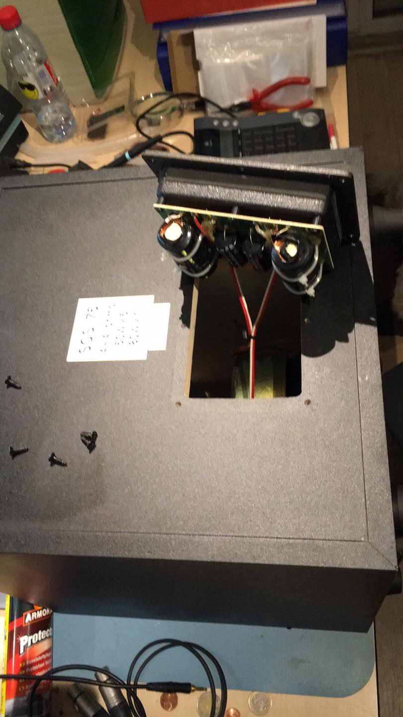

Dag CO'ers,
heeft er iemand de user manual van deze sub?
Het is een passieve sub, ik vermoed dat er een passief filter in zit.
Maar vind niks terug op goog'l

Als je het paneeltje met de speakeraansluiting loshaalt kun je het vaak al zien, meestal zit alles achterop dat paneeltje gelijmd.

Heb de sub open gemaakt en inderdaad alles passief gefilterd, alleen valt mijn plannetje in het water, wou een versterker module er in plaatsen in mono. Maar de sub heeft een dubbele spoel en een long throw spider, dus 4Ohm per spoel. Dus om het volledig vermogen te kunnen gebruiken zou die versterker module 2 Ohm moeten aan kunnen Of in serie, maar dan verlies ik teveel vermogen. Of een dubbele versterker module en dan passieve monitors er aan hangen. Is ook een optie.
