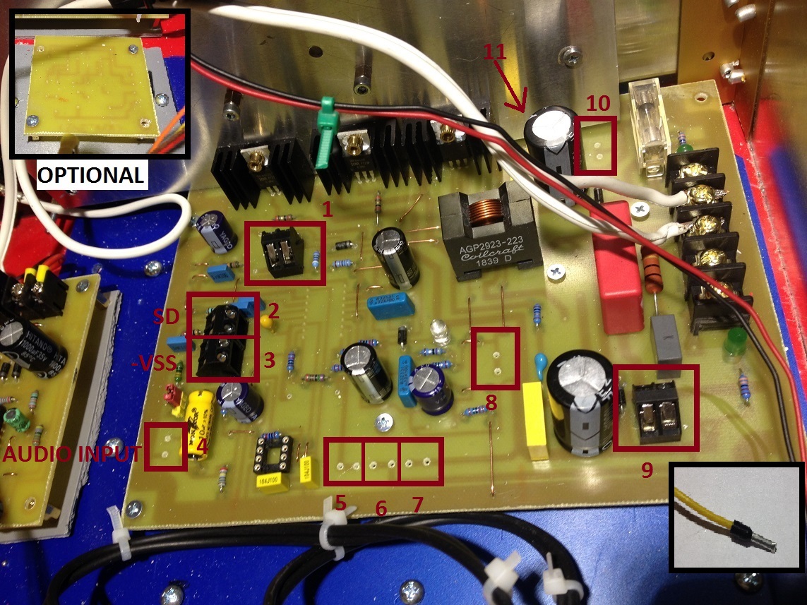

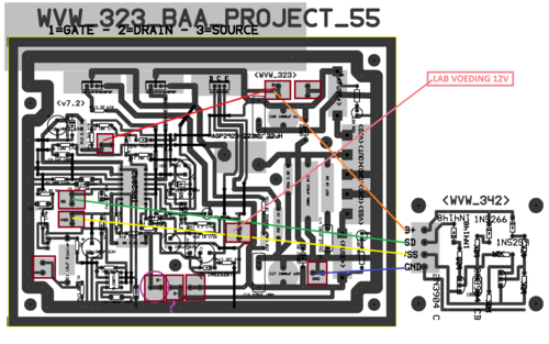

PCB Tekening van www.buildaudioamps.com
PCB Tekening van mij in ExpressPCB
PHOTO van ets met voor gereserveerde printkroonstenen
Vraag: Weet iemand voor mij te verduidelijken of ik de connectors op mijn print zo juist aansluit?
Verder, indien goed gedaan, waar moet ik de B- aan hangen zoals bij paars vraagteken ?
Groet, Wouter van Wegen
In afwachting van uw antwoord op het wel uitgetekende kabel diagram.

Als ik de PCB bekijk, dan hangt de B- die je in het schema paars omcirkelt hebt al aan de B- voedingsspanning. Niks meer aan doen, zou ik zeggen.
Ik zie niet dat je de B+ en B- ook aansluit, dat is de hoofdvoeding.
Edit: Wat bedoel je met 12V labvoeding? Volgens mij hoef je daar geen spanning toe te voeren.
[Bericht gewijzigd door rob040 op (18%)]
Die labels zijn op het schema nog ergens gebruikt ... volg die eens.
De layout is bij een klasse D amp ERG kritisch, als ik zo naar je ontwerp kijk vermoed ik dat je daar wel eens in de problemen zou kunnen komen.
Waarom niet gewoon de originele print nemen? (dan weet je zeker dat het werkt)

Wouter, ik snap je gedachtegang niet. Die B+ en B- die je omcirkelt en NC bij zet gaan toch naar de voedingspunten rechts in het schema. Dus die zweven niet.
Verder heb ik niet naar de aansluitingen van het optionele printje gekeken, dan zou ik het hele verhaal moeten lezen en dat kun je zelf ook.

Ik kan het niet goed zien maar zitten de fet's en de transistor geïsoleerd op de koelplaatjes?
Als dat niet zo is en de hele zaak zit aan de aluminium plaat dan heb je een vette sluiting.
