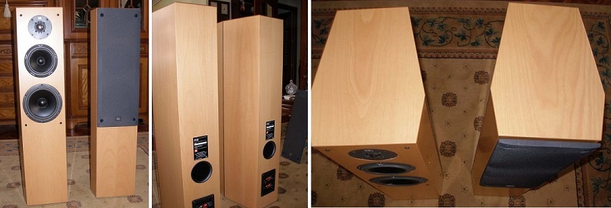

Hoi, ik ben van plan om mijn JBL XTi-60 speakers om te bouwen tot Actieve Speakers.
Dacht zelf om een plaat-versterker aan de achterkant inbouwen met instelknoppen, 1 x RCA en een 240V aansluiting.
De speakers zijn zelf 60 Watt en worden max 30 Watt belast denk ik.
Of is het toch beter om zelf eentje te bouwen ?
Ik weet namelijk niet welke kwaliteit-schakeling en componenten bij deze speaker passen.
Natuurlijk wil ik geen OverKill waar je teveel voor betaald en niet gaat horen, maar ik wil ze ook weer niet onder doen.
Waar moet ik op letten ?
dit zijn ze:

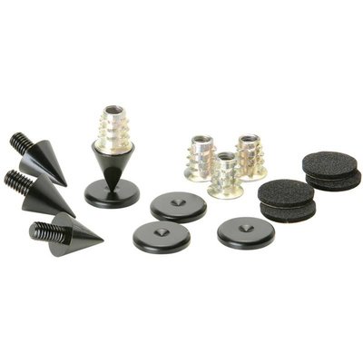

Het is natuurlijk ook mogelijk om een kastje te maken waar je je luidsprekerbox boven op zet. Dat is misschien handiger als je versterker een grote zware voedingstrafo bevat. Je luidspreker wordt dan niet topzwaar met omvalrisico's en gaten in de vloer waar je partner weer boos over kan worden. Je kunt dat kastje als een soort van voet zien waar je eventueel van die puntige steunen op kunt monteren om het doordreunen te voorkomen.
Dit soort van steuntjes bedoel ik:

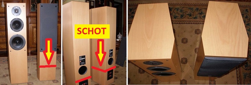

Buiten dat zit meteen onder het gat van de bass-reflex een schot van dempingsmateriaal waardoor eronder een soort van afgesloten ruimte ontstaat, en daar zit geen demping meer tegen de wanden (gewoon hol).
Dat is de onderste ruimte direct achter de speaker aansluitingen, en daar wou ik het in eerste instantie gaan plaatsen.
Maar ik ga zelfs niet aan die demping zitten prutsen, hell no.
Dus ik raakte een beetje gefixeerd op de eindversterker-trap zelf en dacht er goed aan te doen om iets te kiezen waardoor het toch mogelijk zou zijn om de koelribben aan de buitenkant te kunnen plaatsen. [klik voor specs] Deze print bijvoorbeeld is niet breder dan het gat (BxH 78x98mm) van de speaker aansluit plaat. Dacht eraan om deze print dan tegen een andere alu-plaat te schroeven en zo naar binnen te kunnen schuiven en aan de buitenkant met 6 schroeven vast zetten.
Natuurlijk staan de gelijkrichter met zijn condensatoren en trafo enz gewoon vastgeschroefd op de bodemplaat.
