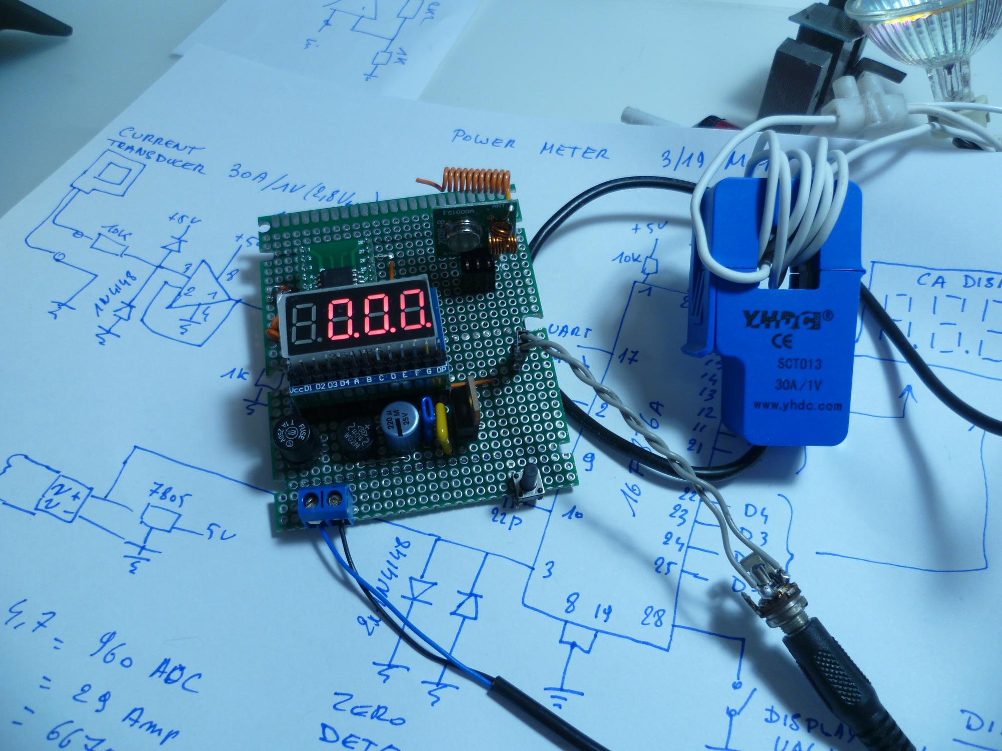

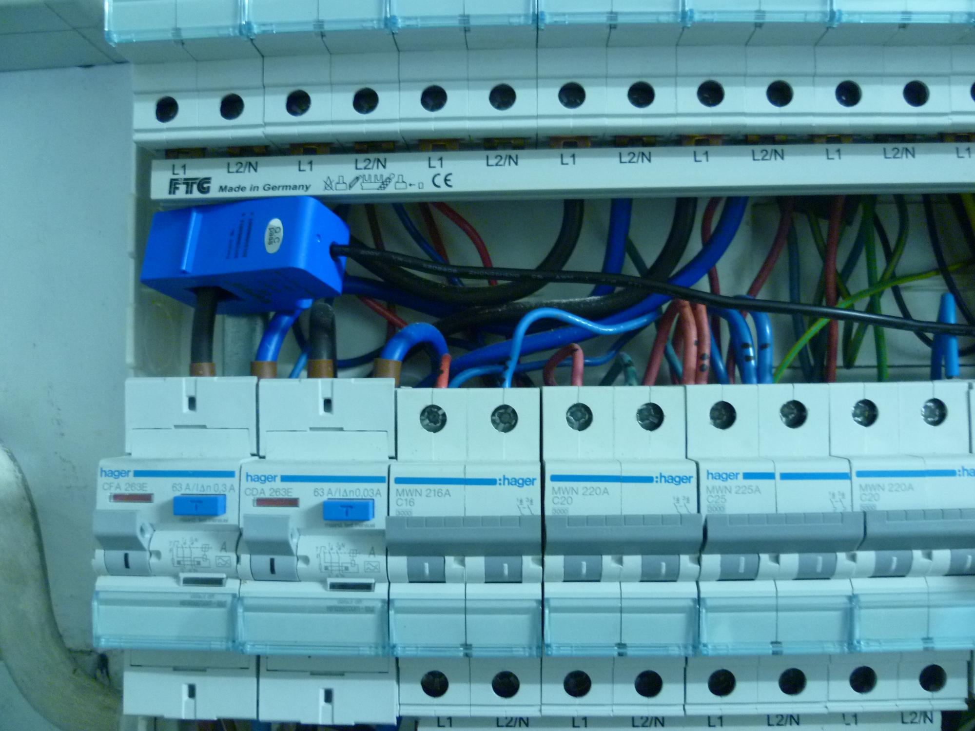

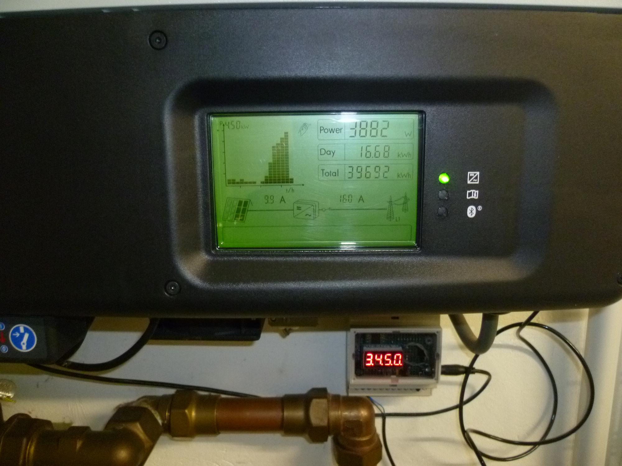

Vandaag heb ik mijn injectie vermogenmeter aangesloten, het heeft lang geduurd omdat we zicht hebben om te mogen blijven salderen en daarom overbodig dreigt te worden.
Maar toch zou ik die volledig willen werkend krijgen betreffende afstandsbesturing van toestellen.
De print verzendt nu elke seconde draadloos serieel(2400b) een reeks van 8 bytes.
0xFE 0x20 0x20 0x20 'X' 'A' (0..9) (0..1)
De eerste 4 bytes zijn attentiebytes voor de ontvanger.
'X' =nieuwe reeks
'A' groep A
(0..9) is een optelling van nog beschikbaar vermogen 1= 500W 9=4500W
(0..1) is een merker die zegt dat er nog altijd injectie plaatsvindt.
Want als je toestellen bijschakelt, vermindert het beschikbare vermogen en moeten de reeds ingeschakelde toestellen AAN blijven.
Mijn goedkope zend ontvanger maakt daar een soepje van door de storingen die eigen zijn aan die eenvoudige 433Mhz ontvangers.
Heeft er iemand ervaring met UART tranceivers (niet te dure) die niet werken met AT commando's? dus gewoon die boverstaande bytes verzenden en ontvangen in huis, zo'n 10 a 15m , één richting is geen probleem.
edit: de ontvangers mogen niet te groot zijn omdat ze ingebouwd worden in een klikaan klikuit behuizing.

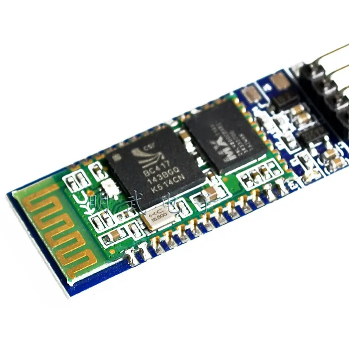

Ik weet niet of dit voor jou bruikbaar is, maar dit werkt bij mij heel leuk:
https://nl.aliexpress.com/item/Free-Shipping-hc-06-HC-06-RF-Wireless-B…
Met een simpele terminal app kun je de bytes dan gewoon in bijvoorbeeld je telefoon ontvangen.

Dan is denk ik die BT oplossing lastig, die zijn meestal 1-op-1

MGP
LDmicro user.
Deze morgen de scoop eens aangelegd en toen is mijn euro gevallen (heeft heel lang geduurd), het signaal wordt geinverteerd aangeboden door de zender/ontvanger.
Zal morgen de schakeling eens aanpassen.
