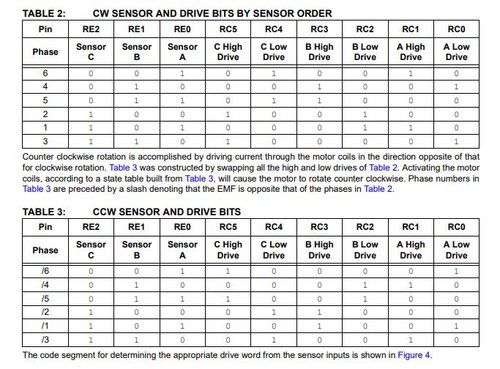

Ik Gebruik de volgende tabellen voor Fwd en Rev.
'Uni-polar complementary mode.
'Forward
' %00101111,_ '001 1 PWM1H = 1 ; PWM3L = 1
' %00111110,_ '010 2 PWM1L = 1 ; PWM2H = 1
' %00101111,_ '011 3 PWM2H = 1 ; PWM3L = 1
' %00111011,_ '100 4 PWM2L = 1 ; PWM3H = 1
' %00111011,_ '101 5 PWM1H = 1 ; PWM2L = 1
' %00111110 '110 6 PWM1L = 1 ; PWM3H = 1
'Backwards
' %00110001,_ '110 6 PWM1L = 1 ; PWM3H = 1
' %00000111,_ '101 5 PWM1H = 1 ; PWM2L = 1
' %00110100,_ '100 4 PWM2L = 1 ; PWM3H = 1
' %00011100,_ '011 3 PWM2H = 1 ; PWM3L = 1
' %00001101,_ '010 2 PWM1L = 1 ; PWM2H = 1
' %00010011 '001 1 PWM1H = 1 ; PWM3L = 1

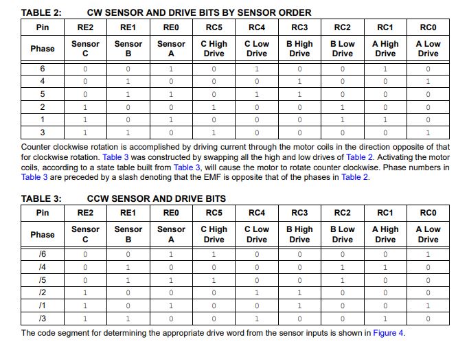

In de app note van Microchip staat bijvoorbeeld:
Hoe is te bepalen wat nu de juiste commutatie sequence is?

De commutatietabellen kan je NOOIT uit een boek halen, tenzij dat boek bij je motor gekomen is.
Een motor-fabrikant kan gewoon de hall sensoren 60 graden (elektrisch) draaien en dan zijn de hall sensor signalen net zo correct en bruikbaar, maar hebben net een andere hall-sensor-tabel nodig. Dus als je geen boek hebt gekregen bij je motor zul je even IETS moeten doen om de voor deze motor juiste tabel te zoeken.
Als ik de HALL-sensor-combinaties even (op volgorde van draaien) even ABCDEF noem en de aanstuur mogelijkheden van je fets: 123456 dan is de ABCDEF -> 123456 misschien de juiste aanstuurmogelijkheid. Dan zal ABCDEF -> 456123 de tabel zijn om de andere kant op te draaien. Maar
ABCDEF -> 234561 en ABCDEF -> 612345 zullen alletwee ook nog normaal vooruit draaien. Maar wel met een gereduceerd koppel.
Zoals Kortsluiting_Online zegt, is 90 graden tussen de magneetvelden optimaal en probeert FOC daarop te mikken. BLDC eigenlijk ook. Maar als je er 60 graden naast zit, dan blijft er nog wel IETS over. Wel genoeg om mee te draaien, maar lang niet optimaal.
Als mijn voorstel mbt het meten van het koppel niet haalbaar is kan je nog wel iets truuken.
Je weet zowiezo dat je omgekeerde aansturing hebt op hall-fases die elkaars tegenpool zijn.
Dus als voorbeeld zie je in de microchip tabel dat wat zij fase 6 en 3 noemen mekaars tegenpool zijn: de hall sensor outputs zijn precies mekaars tegengestelde (001 en 110) en ook de aansturing van de motor (C-A+ en C+A-).
Als mijn theorie van gedraaide hall sensoren klopt kan je gewoon de tabel proberen te draaien. Kijken wat er gebeurt en wanneer het wel goed is.
Andere optie is om je commutatietabel helemaal leeg te maken behalve voor twee complementaire hall-combinaties (samen zeven). Nu kan je voor de aanstuur combinaties kiezen uit zes aanstuurmogelijkheden en voor de andere tabel-entry krijg je altijd de complementaire aansturing. Dus totaal zes mogelijkheden. Zelfstarten zal ie dan zelden doen. geef hem een slinger en liefst meet je dan hoe hard ie gaat (multimeter op Hz en een hallsensor signaal meten?). Bij drie combinaties zal ie vooruit en bij drie achteruit draaien. Bij vier combinaties zal ie minder goed draaien dan bij de andere twee.
