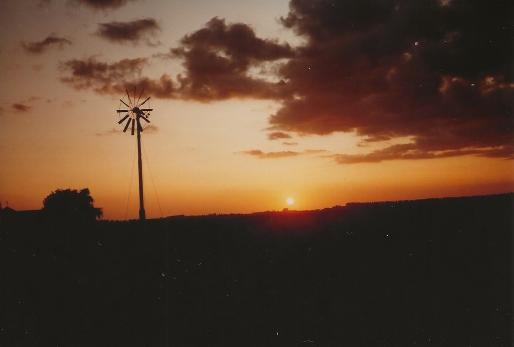

Die heeft een jaar of 15-20 geleden in Canada een zeer professionele constructie gemaakt (motorconversie; GVK bladen; automatische spoedverstelling i.p.v. een 'furling'-mechanisme (reven van de molen/uit de wind draaien). Had ook veel kennis van electronica, en de kennis om firmware te schrijven voor de controller (als ik me goed herinner heeft hij zelfs een 3D-CAD 'iets' geprogrammeerd om z'n wieken te kunnen ontwerpen; ben de details vergeten maar ALLES wat hij deed was zeer indrukwekkend.) Daarnaast kon hij een beroep doen op de praktische vaardigheden en de kennis en ervaring van een paar zeer competente personen (w.o. Wayne Abraham/Zubbly; RonB; Flux)
Volgens mij moet ik op een oude harde schijf nog een hoop foto's van z'n projecten hebben staan, maar voel me niet echt gemotiveerd om ze terug te gaan zoeken.
Wat andere links op z'n blog waar foto's staan die ik nog duidelijk herken van vroeger: https://jacquesmattheij.com/how-to-build-a-windmill/
(de man op de foto met de beige broek, grijze shirt en baard die een houten wiek vasthoudt is een vroegere kennis uit Texas. ZEER bekwaam houtbewerker en botenbouwer. Hij is meer vergeten over handmatig houtbewerken en GVK/epoxy dan mijn totale kennis bedraagt)

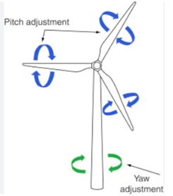

Waarom zitten de wieken van een windmolen (wind-turbine, Windrad (duits)) 'star' gekoppeld aan de naaf? Bij een helicopter hangen die bladen wel 'los' (draai- en kantelbaar) aan de naaf, met stangetjes aan een 'swash-plate' waarmee de spoed (kanteling) ingesteld wordt. Centrifugaalkracht zorgt ervoor dat de 'slappe' bladen gestrekt worden bij rotatie en er ook koppel-overdracht plaats kan vinden.
Het idee om slappe wieken achter de mast te plaatsen was al voorbij gekomen zag ik.

Eén van mijn opzetjes voor wiekverstelling. Met Capstan-aandrijving van onder uit de mast.
Aan de voorkant krijg je dan een lagertje met gaffeltjes naar de wiek-krukken.

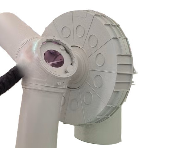

Op dinsdag 28 juli 2026 03:25:27 schreef soldeersmurf:
Er zijn meerdere opstellingen gemaakt met wieken die niet star aan de naaf gekoppeld waren.
Bijvoorbeeld GROWIAN.
Een werkend model van dit soort mooie ontwerpen bouwen:
Gewoon door samenwerking van meerdere disciplines.
