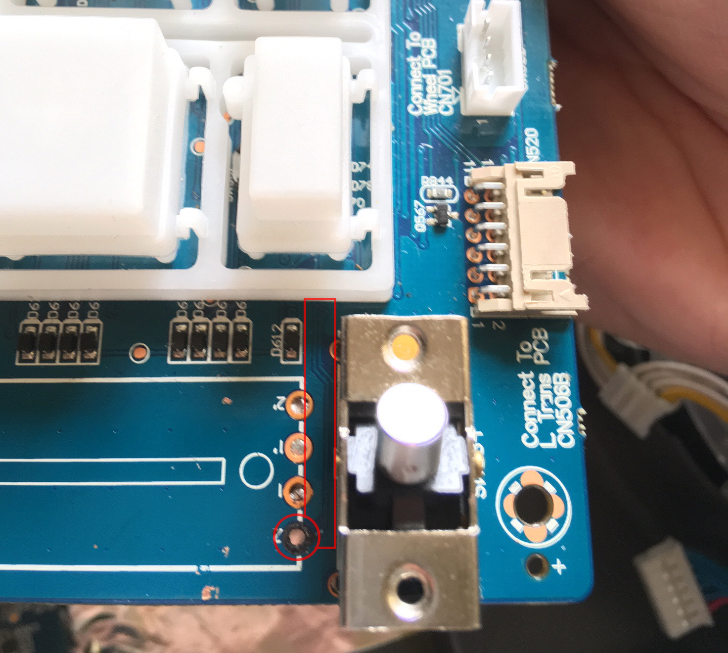

Ik wil mijn Vestax VCI-400 Ean Golden edition verkopen, maar vantevoren gecontroleerd of alles naar behoren werkt.
Bleek dat de linker pitchfader alleen helemaal naar boven of naar beneden een beetje midi waardes doorgaf.
Heb deze schoongemaakt met contact cleaner 390, maar mocht niet baten.
Uit elkaar gehaald, nog steeds zelfde euvel.
Type-nr. opgezocht en deze besteld via aliexpress.
Bij de-solderen per ongeluk ook een koperen ring los gesoldeerd, zie bijlage.
Nieuwe pitchfader gesoldeerd zonder die koperen ring;
Nu geeft ie de hele tijd waardes door.
+0,1 -0,3 +0,3 +0,1 enz.
De pitchfader gedesoldeerd en nog steeds deze midi doorgave...
Ik heb het vermoeden dat de koperen ring niet alleen een 'op-z'n-plek-houden' eigenschap heeft, maar als ik die baantjes op het PCB zie, ook de rest doet.
Hoe kan ik dit oplossen?

Die 'koperen ring' is de printplaat zelf die je gesloopt hebt.
Als er een baantje aan vast zat, zul je dat door een draadje te solderen moeten vervangen...

Beste lak voorzichtig wegkrabben met een hobbymesje. Dan een koperdraadje (ijzerdraad soldeert niet erg) solderen tussen baantje en pen.

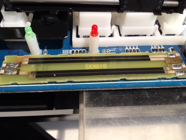

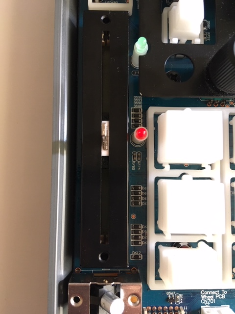

Je bedoeld waarschijnlijk de cross fader.

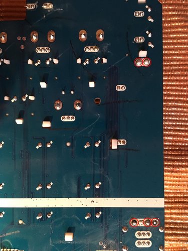

Maak ook een een foto van de onderkant van de print.
En verder doen zoals @Arco zegt.

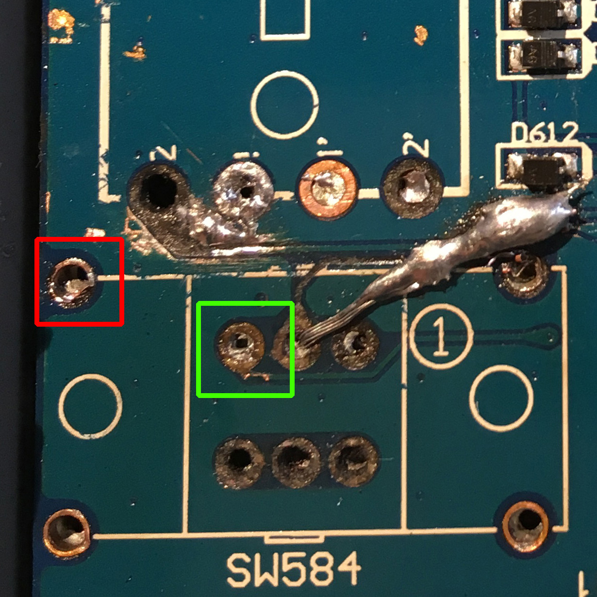

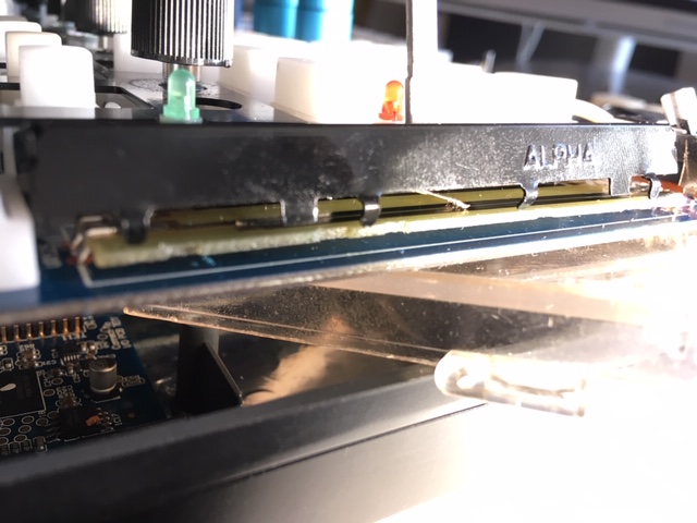

Na een week te hebben gespeeld, merkte ik dat de play/cue buttons soms wel aan, soms uit, gingen, afhankelijk van hoe hard ik op de metalen behuizing sla (thv. button grid van 8/pitchfader/switch).
Ik denk dat ik geleiding veroorzaak met de switch, waar de pitchfader boven zit en daartussen heb ik getracht te solderen (zie vorige foto).
Hier kun je zien dat het stukje koperdraad inderdaad tegen die switch aan komt.
Opnieuw uit elkaar gehaald om een nettere verbinding te maken...
Dit keer met een hetelucht föhn de switch in 1x er af gehaald, zodat ik meer ruimte heb om erbij te kunnen.
Nu is het baantje ook verbroken van de rode.
En uiteraard de groene.

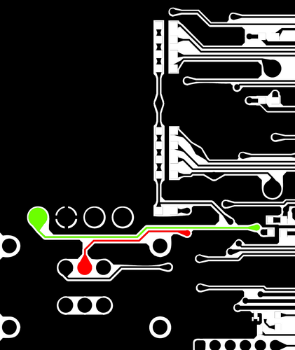

Klopt het dat wat ik aangeef in rood en groen de baantjes zijn?
En wat doen die lussen, waar ze lijken te eindigen?
Dien ik nu de pinnetjes met stukje (dunner) koperdraad te verbinden met, daar waar de lus eindigt?
Ik krijg het met geen mogelijkheid voor elkaar om dat dunne baantje te verbinden met mijn stukje computerdraad op een nette manier.

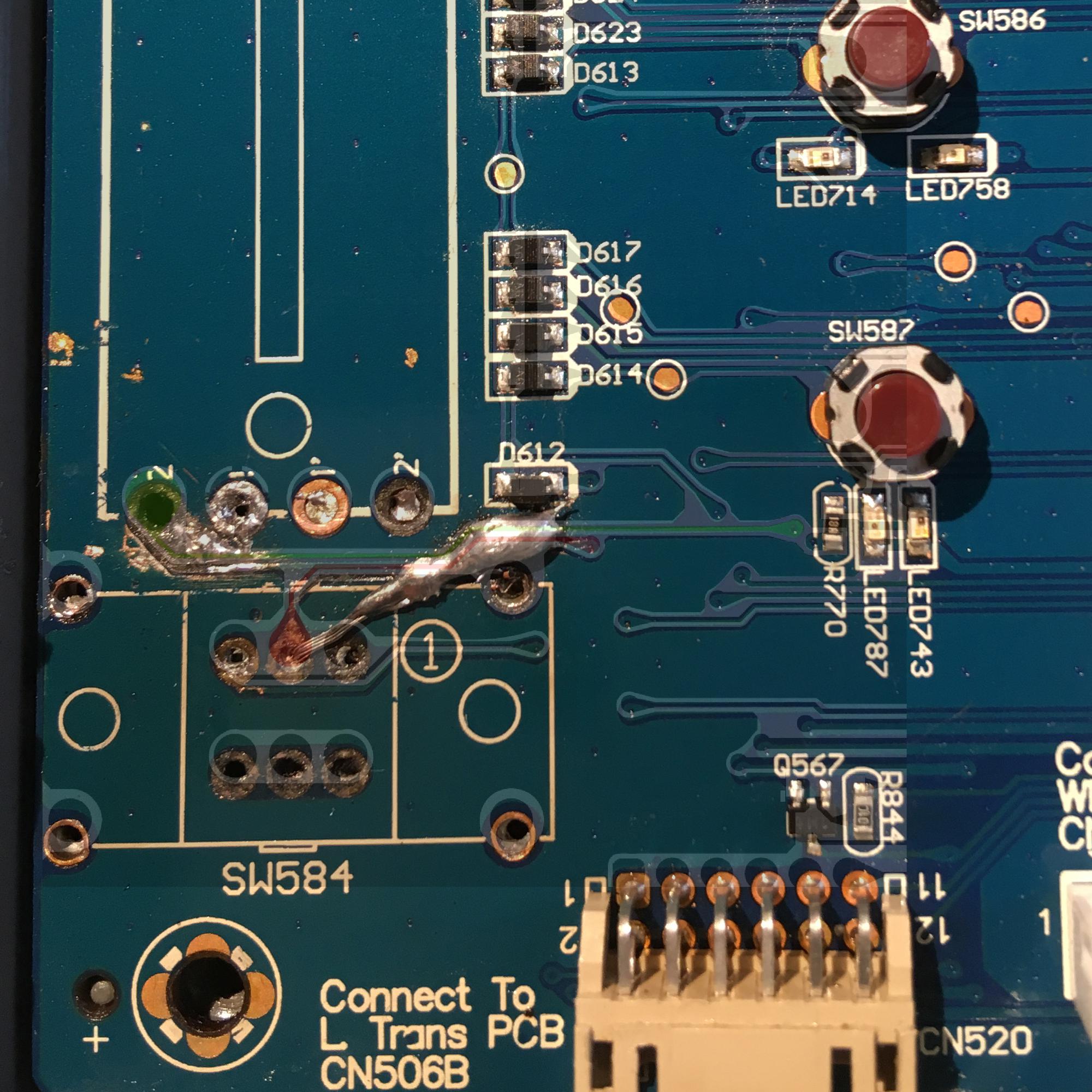

Die print is zoals hij er nu uitziet een beetje vermoord.
Voor je verder aan die print gaat bakken kan je beter die rommel er netjes af halen.
Dus ook die draad, maak met desoldeerlitze de eilandjes (voor zover nog aanwezig ) schoon.
En maak de verbindingen opnieuw met dun wikkeldraad.
Dat is gelakt draad en maakt niet zo gemakkelijk sluiting.
Wel even de uiteinden ervan even schoon krabben en vertinnen.
De baantjes die je aangeeft in rood en groen zijn de juiste.
Maar het baantje van het bovenste linker eilandje van het schakelaartje is denk ik ook om zeep.
Dus ook dat even met een stukje wikkeldraad herstellen.

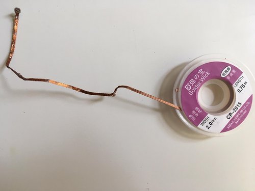

Ik heb desoldeerlitze aangeschaft en ook wel gebruikt, maar dien ik nu die litze erboven op te leggen terwijl mijn soldeerbout daar bovenop druk?
Dat wordt ie niet warm genoeg lijkt het.
Terwijl ik nu toch zwaarder geschut in huis heb.
Ik kan hem regelen in warmte. Max is 480. Of is lager aan te bevelen?
Hoe ik het nu doe, is eerst het soldeer op de printplaat heet maken met de bout, dan zsm. het lytze erboven op duwen.
Dat lijkt iets te werken.

Bovenste linker eilandje van het schakelaartje...
Bedoel je de rode of de groene in bovenstaande foto?

Je hebt het probleem nu nog erger gemaakt dan het was, die print ziet er al aardig verknoeit uit.
Gezien je hier weinig ervaring mee hebt, lijkt het me best dat je er iemand bij haalt met verstand van zaken.
Vriend of zo kan je hier misschien wel bij helpen, of iemand op het forum kan dit voor je netjes fixen, tegen een zacht prijsje.
Als ik jou was zou ik niet verder bakken en knoeien aan die print, straks mag je een nieuwe print bestellen...Als die uberhaupt verkrijgbaar zijn.

Baan groen is gebroken.
Baan rood ook.
Ik denk dat daar waar de lus stopt (een puntje in het midden) op de achterkant van het board een pinnetje zit.

OK, maar dit knoeiwerk kan je niet aan een vriend verkopen. Dit hoort niet op deze manier.
Ik zelf zou zoiets beslist niet aan een vriend willen verkopen.
Door die S39 zitten er nu sterke zuren op, die je hele print gaan opvreten!!!
Plaats eens een zoekertje, misschien wil iemand dit wel oplossen voor een biertje of zo...

Desoldeer litze op de print en dan de bout er op.
Dan wordt het overtollige tin opgezogen.
De print met een oude tandenborstel en wat IPA o.i.d. schoonschrobben.

En het groene eilandje.
