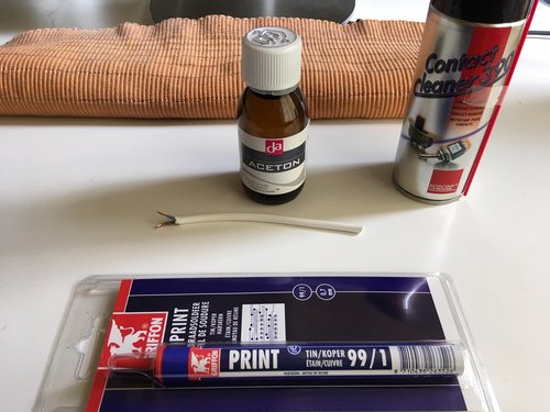

Ook maar eens fatsoenlijke soldeertin gekocht (incl. harskern).
En aceton (zoals beschreven op de verpakking om schoon te maken).
Die contact cleaner 390 gaat nu niet veel meer doen wss.
Het huistuin en keuken snoer is volgens mij veels te dik.
Tenzij ik één apehaar daar van ga gebruiken.

Geen aceton gebruiken, dit spul is te agressief voor printplaten. Alles wat plastic is smelt letterlijk weg, en je zal er ook de epoxylaag op je print mee weg wrijven.
IPA gebruiken...

Ik zou IPA gebruiken, en geen aceton. (aceton is geen prettig goedje om mee te werken en kan de printlak en plastic onderdelen oplossen)
Ook maar gelijk IPA gekocht:

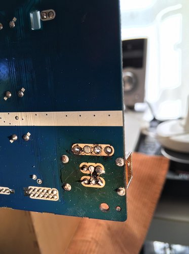

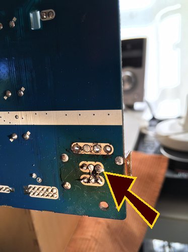

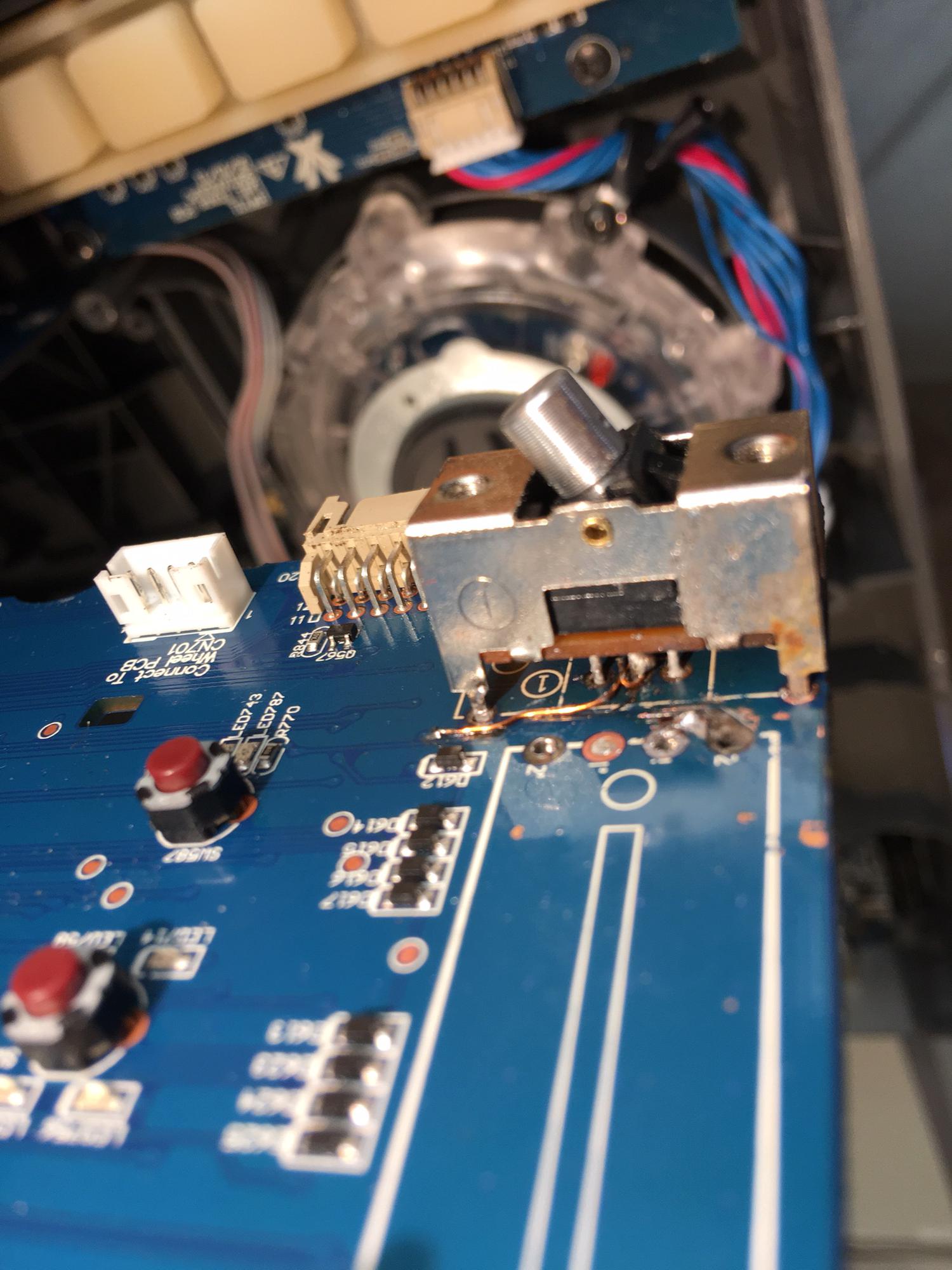

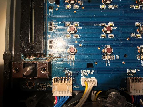

Verbinding aan midden/boven poot van switch gesoldeerd:
Achterzijde (die ziet er eng uit! En ja midden boven/onder poot van switch, daar zit/hoort een verbinding tussen):

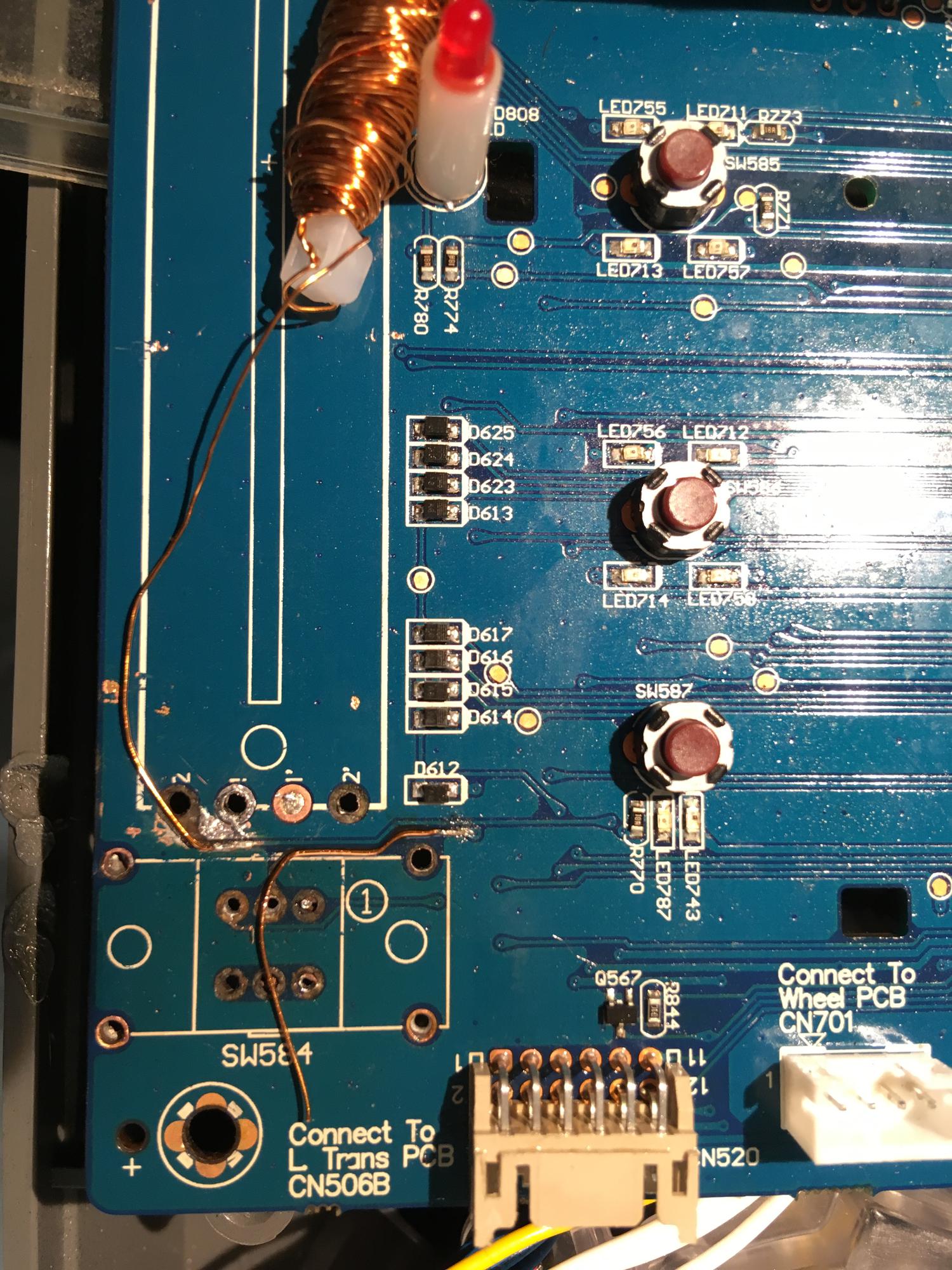

Verbinding aan linker/onder poot van pitchfader gesoldeerd:
Na midden/boven poot van switch eerst getest. Resultaat:
a) Random waardes op de pitch +1 -1 etc. zonder aanraken.
b) Switch werkt niet (blijft op Deck C)
Aangezien die pitch raar deed in vorige test, pitchfader erbij gesoldeerd en getest. Resultaat:
a) Geen random waardes op de pitch zonder aanraken, maar wel random waardes wanneer verschoven word.
Zucht...
https://youtu.be/Hiz6lIpb70I
Pitch fixed!

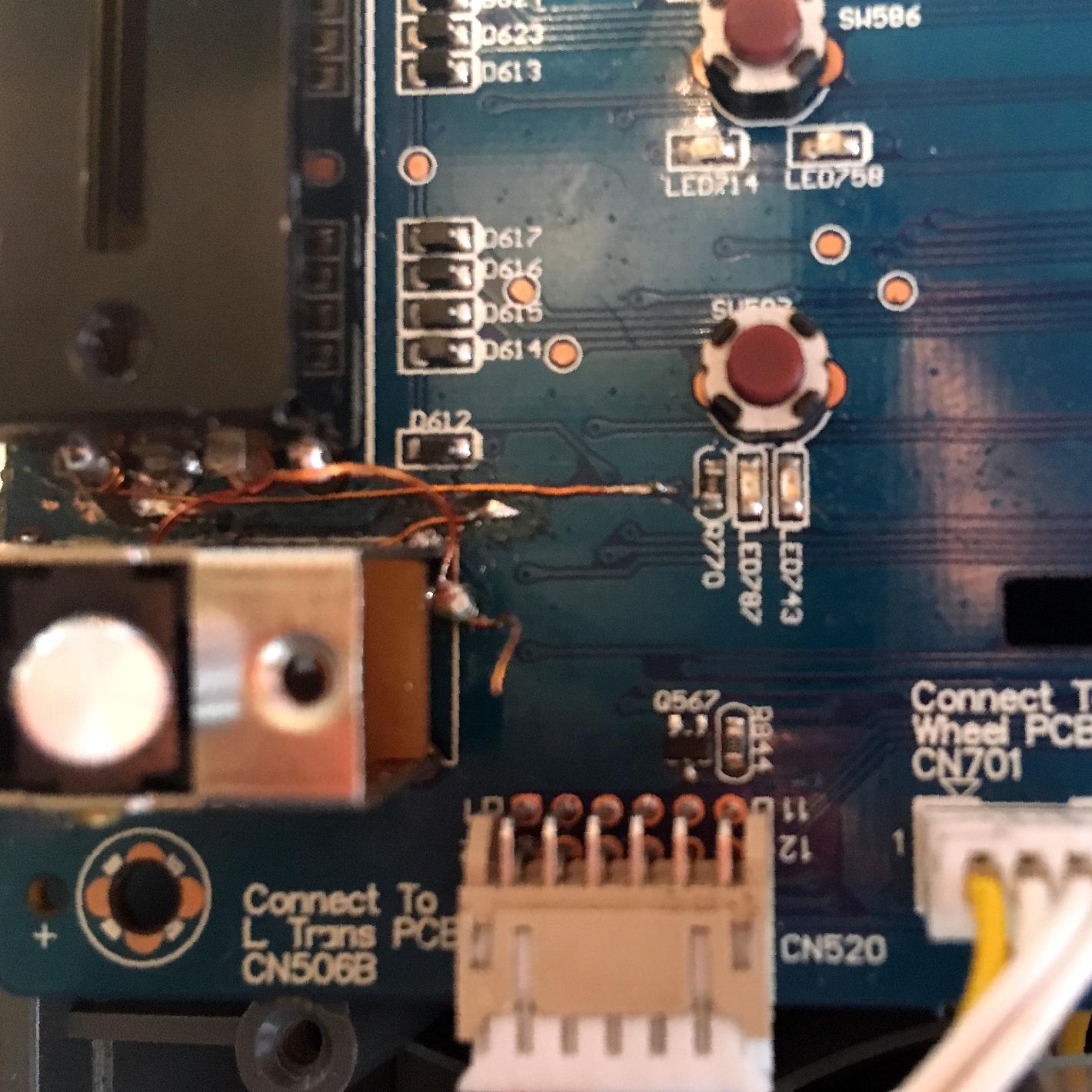

Heb de verbinding nu een stuk verder gelegd.
Op de lus waar ie eindigt coatlaagje weggeschrapt en daar op gesoldeerd.
Dit omdat ik het vermoeden had dat de soldeer-tin tussen de 2 pootjes (2, 1) elkaar volgens mij raakten.
Dankzij het wikkeldraad met eigen coatinglaagje maakt ie geen sluiting op deze afstand =)
Aangezien de switch nog niet functioneert, is alles op Deck C werkend incl. pitchfader.

Ik geloof dat jij dit al eerder aangaf, met "groene eilandje".
Ik ben een domme oet*** geweest en vergeten het coatlaagje af te schrappen, daar waar ie om het pootje van de switch heen gewikkeld zit.
Maar hoe de verbinding nu loopt zou in principe mogelijk zijn toch?
Ofwel, gewikkeld en getracht te solderen aan linkerboven poot vd 6 aan switch, met een boogje omhoog, gesoldeerd op waar het lusje eindigt op het board.
pa3gws
Hoe de verbinding loopt is niet zo heel belangrijk.
Als het niet onnodig lang is gaat het meestal wel goed.

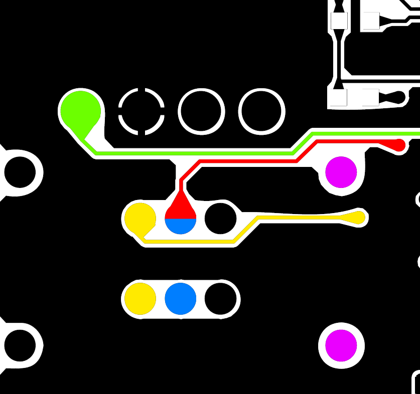

Ik heb nog eens goed naar het schema gekeken...
Lees ik het nu goed uit dat:
1. Roze geen verbinding maakt met een baan op het board?
2. Blauwe eilandjes in verbinding met elkaar moeten staan (en de bovenste met de rode)
3. Gele eilandjes in verbinding met elkaar moeten staan (en de bovenste met de baan op het board)
Ik vraag het hierom:
Dan haal ik de switch eraf, soldeer ik van tevoren met wikkeldraad de gele verbinding aan de resp. pootjes.
Hetzelfde voor de blauwe ?
Dit omdat de onderzijde te heet geworden is, en de blauwe verbinding van het board afgekomen is.
Bovenzijde:
Onderzijde:
