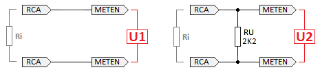

De uitgangsimpedantie van een voorversterker is net zoiets als de inwendige weerstand van het elektriciteitsnet: zo laag dat je er alle gebruikelijke dingen zonder nadenken op kunt aansluiten.
Wil je het echt weten: speel een testtoon af, en meet de uitgangsspanning (U1) (met een moderne meter).
Sluit nu een weerstand (Ru) van bijv. 2k2 aan op de uitgang en meet opnieuw (U2).
Dan geldt: inwendige weerstand Ri= Ru × (U1/U2−1).

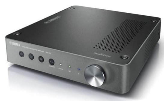

Heb even verder gezocht want ik heb ook nog een Yamaha MusicCast WXC-50:
En dit zijn de uitgang specificaties:
Hier staat dus 2,0V / 470 ohm.
Dat komt wel verrekt veel met mijn meting overeen.
Meting:
U1: Zonder weerstand 2K2 = 2.107 Volt
U2: Met weerstand 2K2 (parallel) = 1,670 Volt
dus:
Ri= Ru × (U1/U2−1)
Ri= 2K2 × (2.107/1,670−1)
Ri= 2K2 × (1.262−1) eerst delen dan aftrekken volgens MVDWOA
Ri= 2K2 × 0.262
Ri= 576 Ohm
Zo goed gedaan ?
