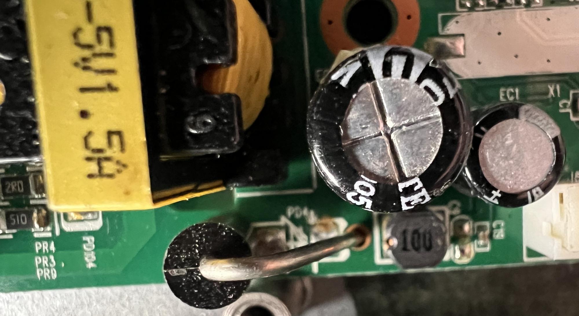

Inmiddels een ander 105° elco'tje geplaatst want de oude had wat grootheidswaanzin en verbeelde zich dat ie een raket was, maar de afdopping aan onderkant kwam daardoor wel naar buiten en het plastic vel aan de buitenkant had last van de warmte en was er in stukjes afgevallen.
Dit is de tweede keer dat de elco wordt verwisseld terwijl het ding amper aanstaat.

Als het de tweede keer is, verdenk ik de elco die de eerste keer als vervanging is geplaatst. Meestal kun je met een goed gekozen elco alle tekortkomingen aan het ontwerp en de originele elco wel oplossen voor de rest van de levensduur van het apparaat.
Dat klopt Maarten, ik had er een gebruikte 80 graden ingezet en nu een gebruikte 105. Ik had niets beter liggen op de plank. En omdat het apparaat zelden wordt gebruikt had ik daar vrede mee. Binnenkort een ritje maken en dan gelijk een paar nieuwe kopen in Snits.
