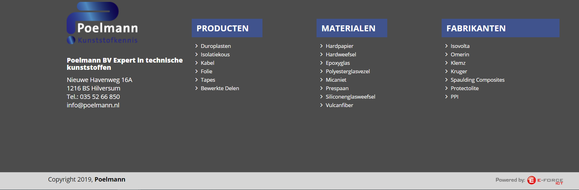

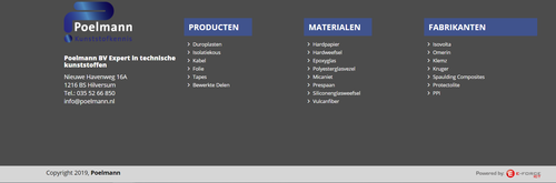

Denk dat je link wel goed was. Materiaalkeuze te over.... klik op het plaatje voor een hogere kwaliteit.
