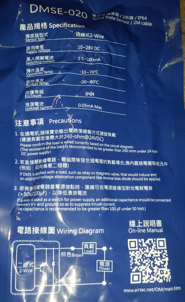

Zie de foto voor de gegevens van de eindschakelaars.

Dan nog de eindschakelaars. Dit zijn zogenaamde solid state sensors met ingebouwde transistor. Ik kan ze aansluiten op de 24V die beschikbaar is vanuit de servoregelars. De spanningsval van de DSME-020 is 2,7V. Dit signaal moet een optocoupler schakelen. Het bleek dat ik nog een paar KB827 had liggen, dus die wil ik gaan gebruiken. Spanningsval daarvan is 1,4V en stroom 20mA.
24V - 2,7V - 1,4V = 19,9V
Maximaal 20mA dus 19,9V / 0,02A = 995ohm oftewel 1k weerstand
Dan zou het op deze manier verbonden worden:
24V -> 1k weerstand > anode-optocoupler-kathode > bruine draad-eindschakelaar-blauwe draad > GND
Klopt dit?

Op 19 juni 2019 19:34:38 schreef Firehunter:
Klopt dit?
Het is wel hoe ik het ook interpreteer. Dus ik zeg: Ja dat klopt.
