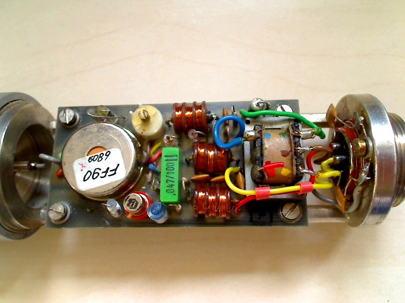

De microfoon werkt en is kwalitatief zéker niet slecht, hij werkt op 12 volt en is gebouwd volgens het hoogfrequent principe, een beetje zoals de Sennheiser MKH microfoons. De signaalafgifte is vrij laag, in de grootte orde van een dynamische microfoon.
Al jaren ben ik op zoek naar meer informatie of een schema van deze microfoon (er zit een BC109 in en een ingekapselde spoel), maar nergens is er iets te vinden. Er schijnen nog een paar van deze microfoons in het land in gebruik te zijn, dat zag ik tenminste ooit op het internet, maar bij een recente zoektocht was er niets meer te vinden. Dus... wie weer er meer over de NRU MO432 microfoon?

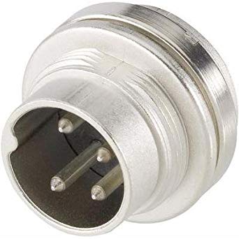

Het membraam zal ingekocht zijn bij AKG (staat daar een merkteken op?) en rechts de balansuitgangstrafo met symmetrische 600Ω line uit. DE NRU later de NOS gebruikte de grote Tuchel connector in de jaren 60. De fantoomspanning was meen ik 48V DC.
Die BC108 is idd de oscillator voor de HF polarisatiespanning. De trafo brengt het signaal op nivo.
De technische gegevens kan ik ook niet vinden, als je weet wel type membraam kapsel er gebruikt wordt is er verder te zoeken.

De connector is 6-polig, ten onrechte ook wel "klein-tuchel" genoemd.
