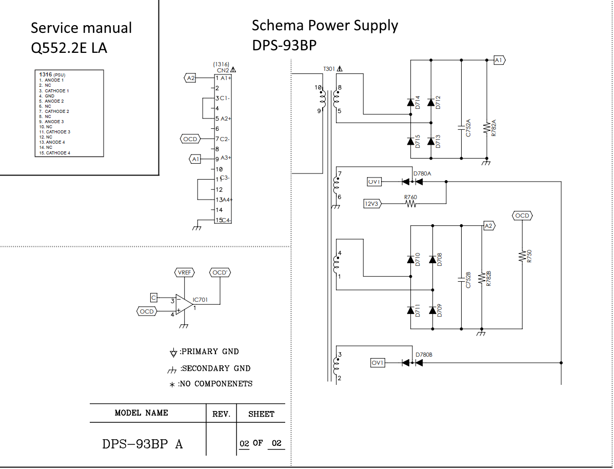

Dit was maar van korte duur, na een avond probleemloos gewerkt te hebben deed zich het probleem terug voor. Dus terug back cover open gevezen en PSU eens uitgemeten. In bijlage een bestand met de weinige info die ik online vind (service manual van de tv die bij problemen met display enkel zegt om alle modules er van te vijzen en op te sturen. Geen part numbers of meer info... Ook een schema van de PSU gevonden, maar daar zit ook geen partslist bij, dus geen idee wat de waarde van de componenten is of hoeveel volt ik zou moeten meten).
Ik heb dus gemeten op de connector 1316 van de PSU naar de led strips (is edge LED backlight).
Over Pin 1 en Pin 7 zit 140V, dit is dus van Anode 1 naar Cathode 2. Ofwel op het schema van de PSU van A2 naar OCD (die ook met nog een weerstand naar de ground gaat).
Over Pin 9 en pin 15 zit 70V, dit is dus van Anode 3 naar Cathode 4. Ofwel op het schema van de PSU van A1 naar ground.
Over Pin 1 en Pin 3 zit 105V, dit is dus van Anode 1 naar Cathode 1.
Over Pin 5 en Pin 7 zit 0V, dit is dus van Anode 2 naar Cathode 2.
Over Pin 9 en Pin 11 zit 35V, dit is dus van Anode 3 naar Cathode 3.
Over Pin 13 en Pin 15 zit 35V, dit is dus van Anode 4 naar Cathode 4.

[edit]Ohja, nog bij vergeten zeggen: hij geeft geen blinking led error codes. Enkel Error 17 in de Error Buffer. Dit is de sumiere uitleg erbij:
Code - Description - Error Buffer/Blinking LED - Defective Board
17 - Inverter or display supply - EB - Supply

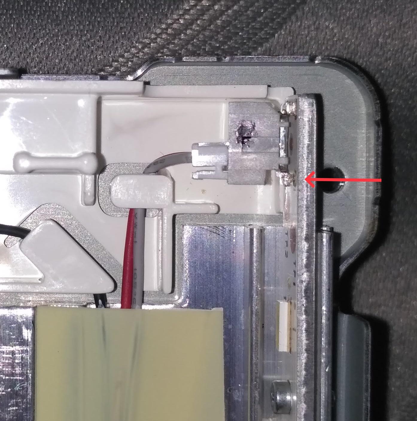

Toch losgekomen solduur, de connector van ledstrip 1 was losgekomen. Maar doordat ik alles uitgemeten had terwijl hij plat lag, maakte het dan net contact...
Hier zie je het (niet zo duidelijk, maar toch een beetje) nadat ik hem wat opgengeplooid heb:
Opnieuw vastgesoldeerd en alles werkt terug!

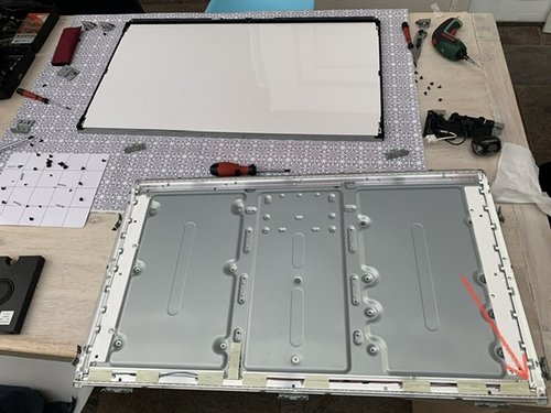

Wat nu alleen nodig is (als je de kast open hebt en de rand rond de LCD losgemaakt hebt:
- De 2 flatcable connectoren naar de LCD aan de onderkant achter het bedieningspaneel loshalen (grijze stripje openklappen)
- 5 kleine zwarte kruiskopjes en 4 kleine blanke kruiskopjes aan de zijkanten van het paneel loshalen.
- Dan nog 4 lange kruiskopjes aan de voorkant van het paneel op de hoeken.
En je kan de metalen achterkant waar de backlight in zit zo lostillen van de LCD.
- Met in de hoeken aan de LED strips de bewuste stekkertjes.

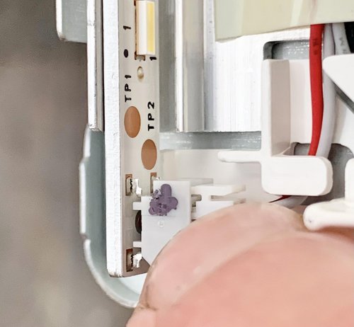

Oke ik weet dat dit bericht oud is maar zelfde probleem, geen backlight bij een sharp tv met hetzelfde scherm LK315D3LA63. Alleen als ik meet bij de connectors in het lcd scherm bij tip 1 en tip 2 van de ledstrips in voorgaande foto's tot aan de connector voor op de psu zit hier geen onderbreking of slecht contact. Misschien kan iemand mij verder helpen voordat ik allen led ga nameten. Wat mij opvalt is dat ik geen enkele spanning meet op de connector van de PSU voor de 4 ledstrips. Wel beeld zonder backlight en geluid dus de tv werkt voor de rest goed. Deze spanning voor de backlight leds moet toch gewoon aanwezig zijn niet of zie ik het verkeerd? Zal toch niet bij geen belasting geen spanning?
Als er geen (of teveel of te weinig) stroom loopt, schakelt de inverter in een fractie van een seconde al af.
c.j
Waren we maar wild gebleven .... met een blaadje voor
Kijk dat is snel uit de droom geholpen. Thanks. Wel is het zo dat er 2x2 uitgaande circuits zijn. Tussen pin 1 en 7 van de connector zitten 2 strips die in serie worden gezet door een brugje op de psu van 3 en 5. Zelfde geldt voor pin 9 en 15 met een serie brugje tussen 11 en 13. Dan wordt het dus alle leds controleren. Nogmaals dank.
