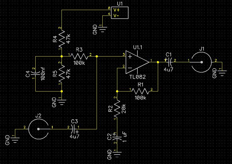

Aan de hand van een aantal schema's en datasheets het volgende schema getekend. Maar daarin is jouw feedback niet verwerkt... De gain voor het gemak even op 5 gezet.
(aansluiting van de voedingsspanning klopt overigens niet, daar mist nog een aansluiting.)

Schema is in principe goed. Ik zou wel de TL082 voorzien van ontkoppelcondensator(en) over de voedingsspanning. Voor C2 en C4 zou ik 4,7µF of groter kiezen voor minder brom meer lage tonen. C4 dan wel netjes goed om zetten.
Heeft de TL082 geen frequentiecompensatie nodig?
Nadeel van dit soort oplossingen is dat alle storing vanaf de voeding via de weerstand-deler R4/R5 direkt op de ingang van de versterker komt te staan. De 86 Db supply rejection ratio gaat daarmee volledig om zeep. Bij symmetrische voeding heb je dat niet dus daarom geeft dat altijd een veel beter resultaat.
C4 helpt wel een beetje om storing te onderdrukken. Maar die zou ik hier C4 zeker een factor 100 groter kiezen. 100nF is wel erg weinig, zoals ohm pi ook al aangaf.
Beter R4 in twee splitsen en een extra C naar massa. En ook ik zou die C's flink groter kiezen, 10 uF of zo, jawel. Op het gevoel weg.
Verder ook akkoord dat er helemaal geen symmetrische voeding nodig is om een actieve toonregeling te maken, dat kan met iedere versterker.
Tip om het echt simpel te houden, al vind ik het hondsbrutaal: Baxandall-toonregeling met de eindtrap als versterker.

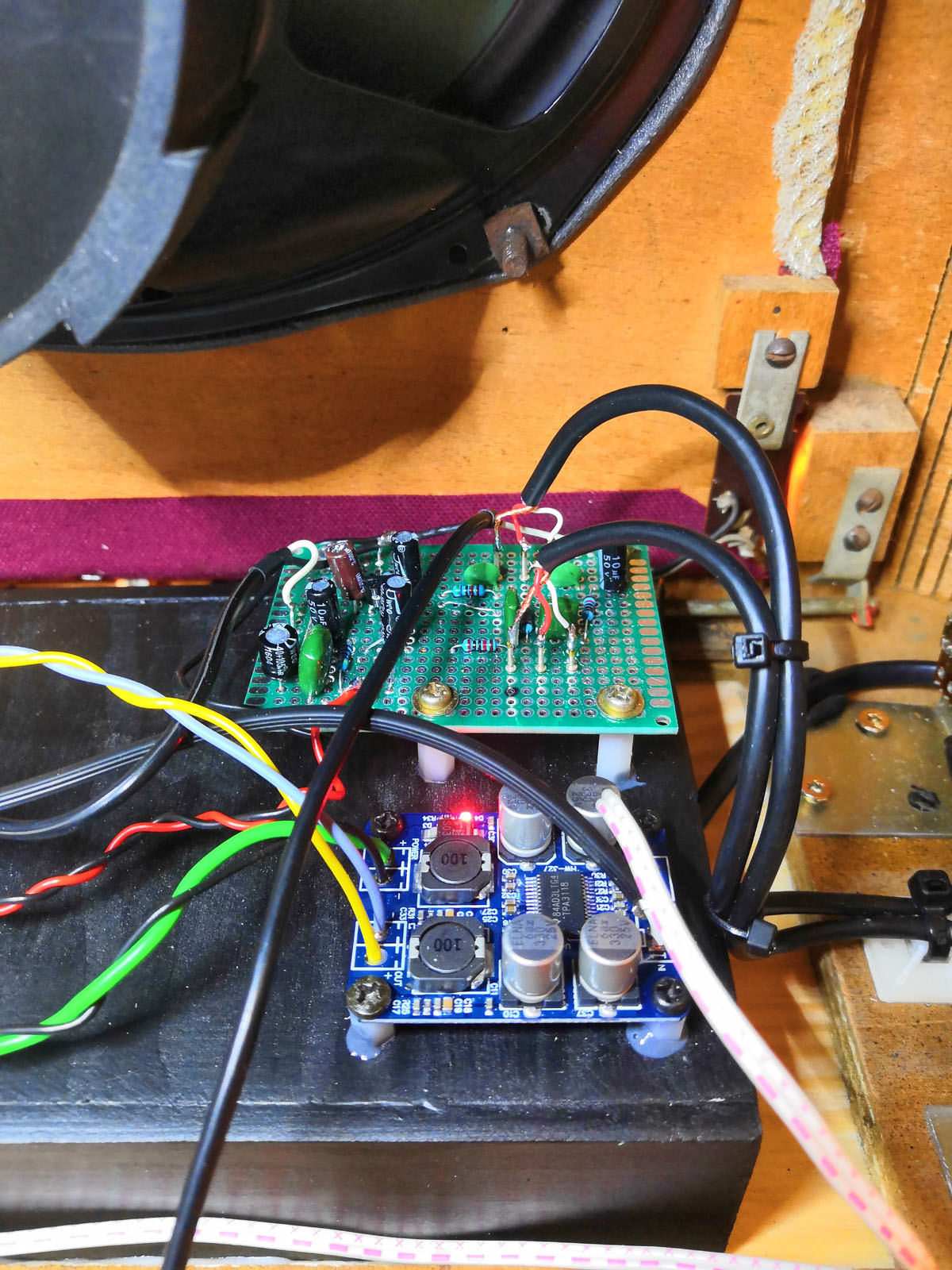

Dit weekend ben ik verder gegaan (foto's volgen). Zowel met de elektronica als de kast op te kalefateren.
Ik heb de baxandall toonregeling gebouwd op een gaatjesprint. Onderdelen allemaal uit de sloopbak om het oorspronkelijke doel te behouden. Hij werkt prima! Die toonregeling ruist verhoudingsgewijs wel behoorlijk, maar bij normale standen van de volumeknop niet of nauwelijks hoorbaar.
Enige kostenpost tot dusver waren 2 schaallampjes voor de Erres radio en het klasse D printje van ome Ali. Dus nog ruim onder de 5 euro

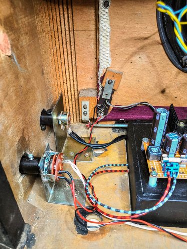

Op de testbank heeft alles al succesvol proefgedraaid. Nu alles netjes in de kast zien te krijgen. Gisteren al druk steuntjes geslepen, gebogen en geboord voor de potmeters en knoppen.
Plaatje bij het praatje. Vergeef me de telefoonfoto's bij slecht licht.
@Mod: als deze eerder in het "show your projects topic" thuishoort, zou je hem dan willen verplaatsen?

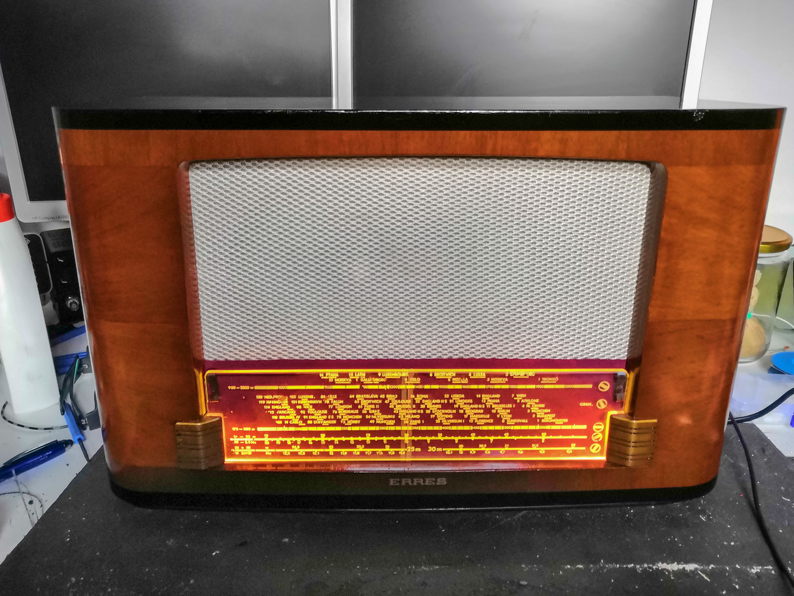

De kast heb ik met ethanol en 00 staalwol van schilfers en vuil ontdaan en de nitrolak "pakt" daardoor ook goed. Met schellak en een poetsdot heb ik de kast een aantal nieuwe laagjes gegeven. Geen high-end finish, maar hij ziet er weer netjes uit en glanst mooi.

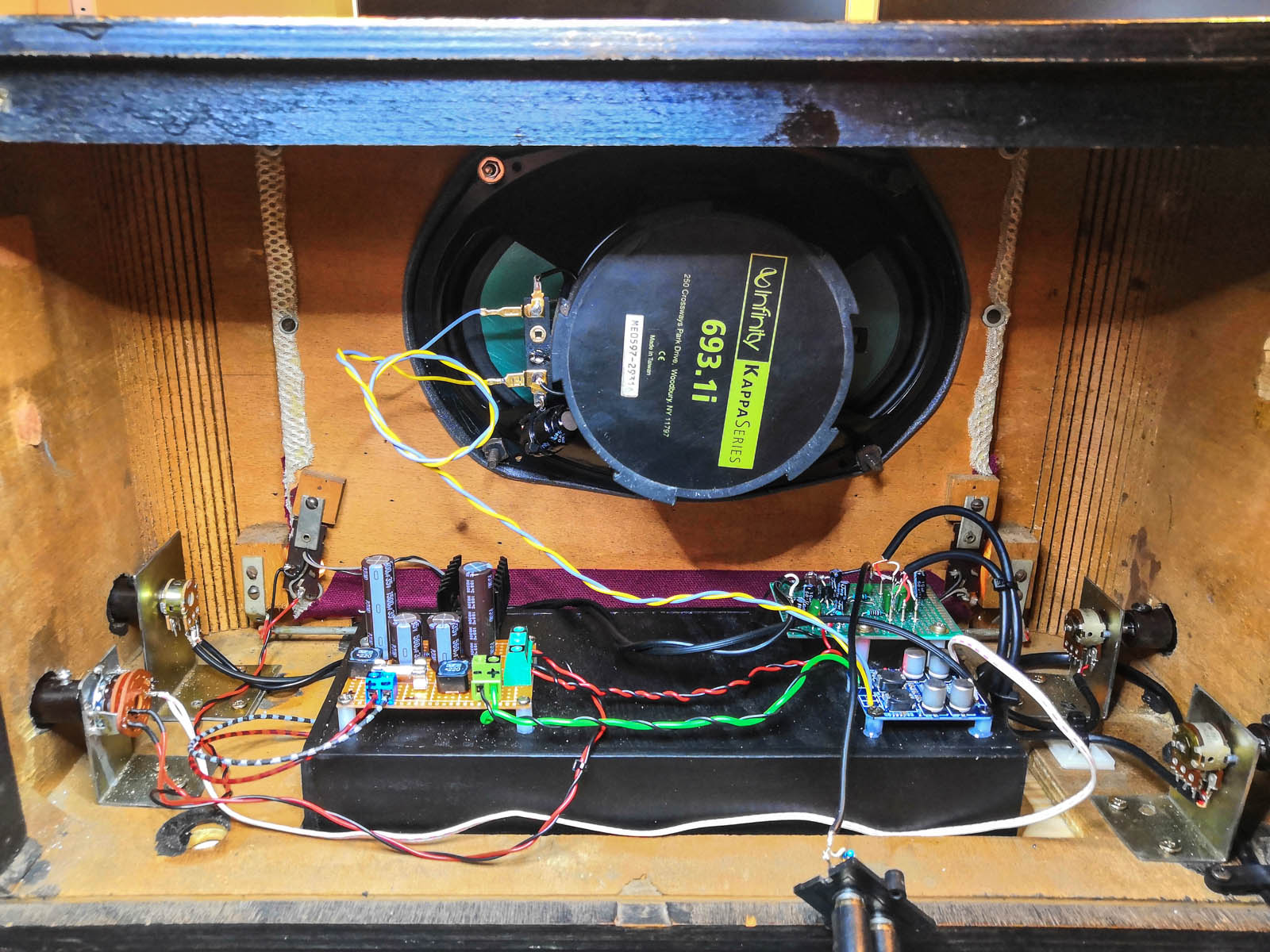

De laptop voeding zit onder het zwarte houten kastje. Het kastje heb ik met wat laagjes alufolie aan de binnenkant afgeschermd.
Daarbovenop links de capacitance multiplier, het TPA 3112 printje van Ali, en mijn baxandall brouwsel.
De bedrading moet ik nog opkuisen, en het achterwandje terugplaatsen met de RCA stekkers erin. Een beetje dempingswol/-mat is misschien ook geen slecht idee.
Behalve het printje en de 2 lampjes heb ik geen verf of onderdelen hoeven kopen. De radio heb ik ooit eens een keer bij een boedeltje gekregen. De kosten zijn daardoor onder de 5 euro gebleven. Buizenliefhebbers: het chassis was te ver heen, maar is naar een liefhebber gegaan
Het geluid is door de moderne coaxiaalspeaker relatief goed te noemen. Veel dank aan iedereen voor de suggesties en hulp!
miedema
De belangrijkste voordelen van de oude radio heb je behouden: grote speaker in een ruime kast. De ingrediënten voor een goed geluid.
Erg fijn dat je ons het resultaat toont. En je lijkt heel erg goed in de kunst van het compromis, goed zo!
