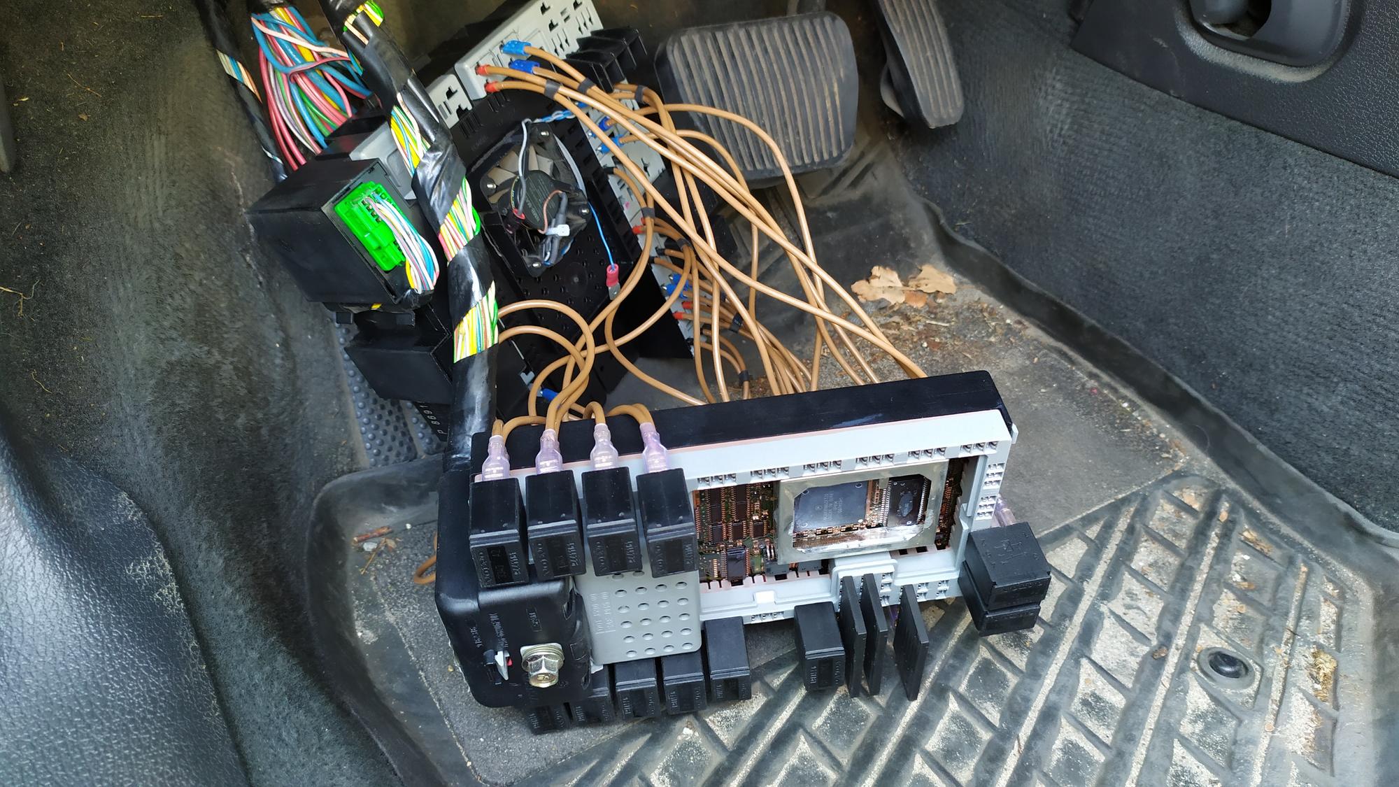

Korte uitleg: bij 35 graden gaat de auto in storing.
Langere uitleg:

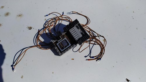

Vandaag hiermee verder gegaan. De module voorzien van een zooi draden zodat hij niet helemaal ingebouwd hoeft te worden en ik per component kan verhitten.
Alleen processor verhit tot 60 graden en geen storing. Heb ik een filmpje van maar daar gebeurt 10 minuten niets
Alleen Flash geheugen verhit en bij zo'n 35ºC ging de auto in storing. Heb ik ook een filmpje van, maar verhitten met één hand, chiptemperatuur uitlezen met de andere en ook nog filmen ging niet helemaal goed, dus je kunt de infrarood thermometer toch niet aflezen
Verhitten gebeurde met een hete lucht soldeerbout met dunne uitstroomopening op 250ºC en lage stand, bij 150ºC kreeg ik de chip niet echt warm genoeg.

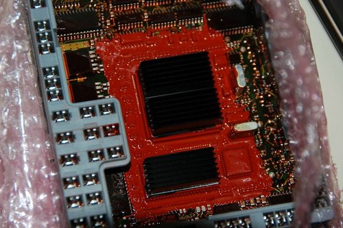

Eén van die bedrijven uit Amerika levert de print als volgt af:

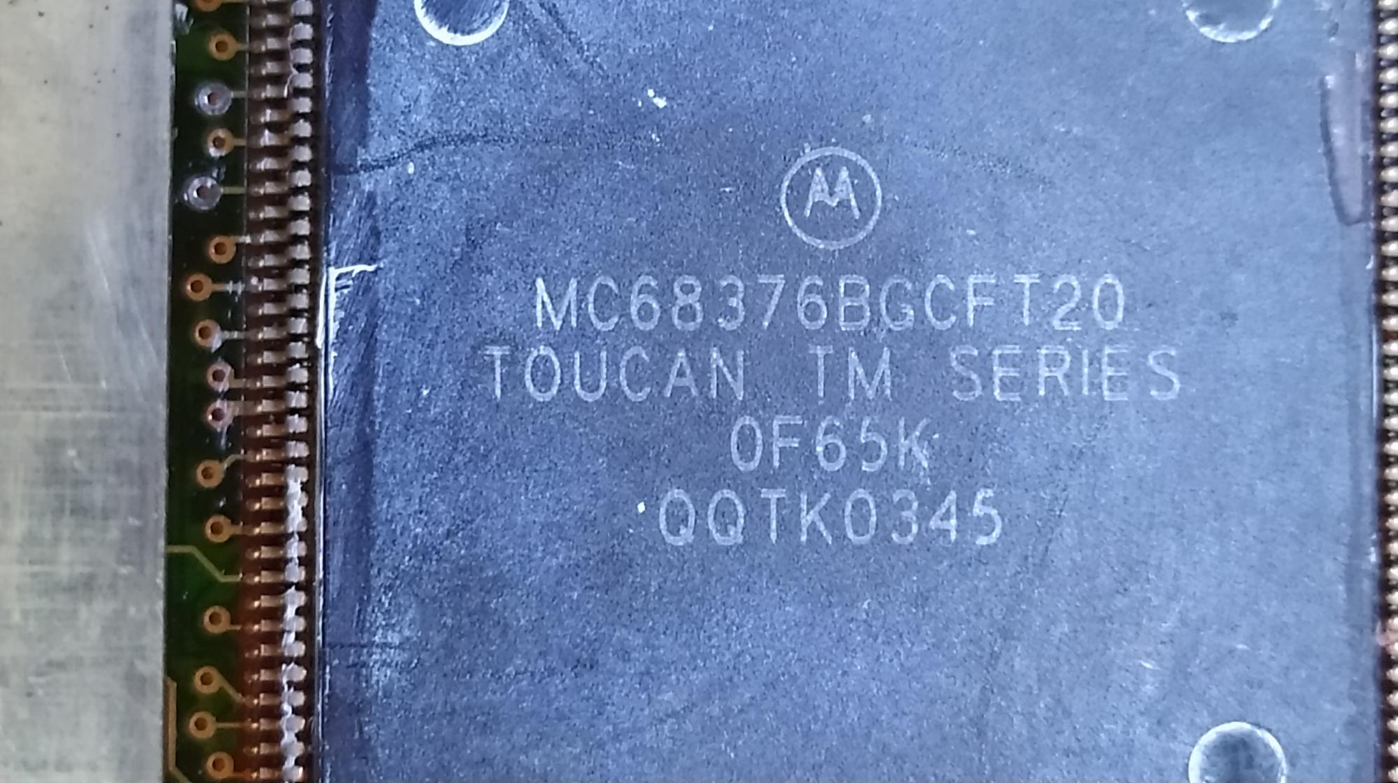

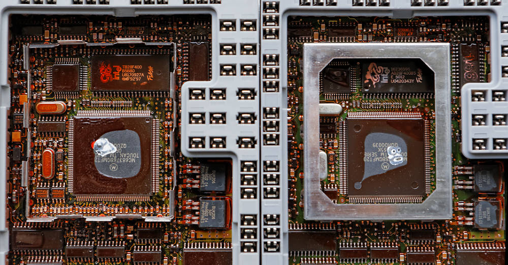

Kleine koelvin is het flashgeheugen (28F400B5 bij mij), grote is de processor (MC68376BGCFT20 (edit: "6" toegevoegd) en blikken doosje dat daar normaliter omheen zit, is foetsie. Rode coating is waterdicht maken of zoiets, vanaf 2005 heeft dezelfde module veel last van water door een slechte afdichting ergens, maar mijn 2004 heeft hier geen last van.
Hier zijn hele discussies hoe de chip (MT (?) of Intel) op een ander bord te zetten, wellicht is dat wat er gebeurt bij een betaalde reparatie.

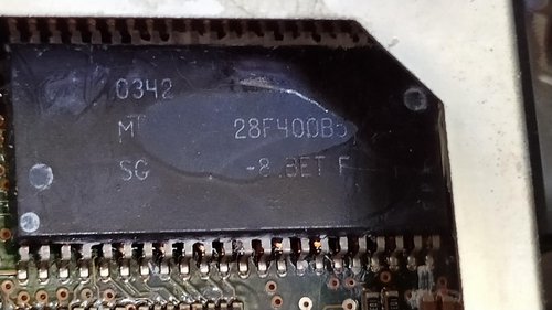

Mijn flashchip. Ik zie nog een "M" en een stukje "T" wellicht en er wordt vaak over MT gesproken, maar kan zo snel niet vinden waar dat voor staat.
Het lukt me niet om het blik los te solderen, hier staat wat uitleg (en wordt doorgelinkt) over alleen de processor vervangen (niet noodzakelijkerwijs relevant voor mijn probleem, maar wel dezeflde module) en een plaatje waar ze gewoon een gedeelte hebben weggeknipt.

Nee, NIET gebroken, maar pootjes (allemaal?) bewegen waar ze de behuizing van de flashrom in gaan. Dit gebeurt onder een USB microscoop, dus de beweging is miniem (ik ben m.i. erg voorzichtig), maar wel duidelijk. Wellicht is het plastic waar ze in gegoten zijn en naar de bonding gaan wel veel flexibeler dan de gesoldeerde poot op de print (tot dusver leken die allemaal muurvast op de print gesoldeerd te zijn). Ik test dit door met een naald te proberen of ik het pootje van de print kan liften, maar zag dus alleen beweging van waar het pootje de behuizing in gaat.
Ik ga binnenkort plaatselijk verhitten met de soldeerbout-op-100-graden-en-krimpkous-er-over-heen methode. Als dat niets oplevert, probeer ik onderstaande methode denk ik om ook aan de andere kant van de flash te kunnen rotzooien.
Rechts zoals ook mijn module er uitziet waardoor ik maar aan één kant bij de flash kan en links met wat blik weggeknipt. )Overigens zijn dit versies met Intel flash, ik heb MT (Micron Technology volgens mij). Bron van de foto.
