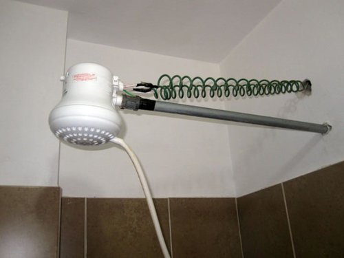

een doorstromer van t goedkope soort, als daar de aarde niet van is aangesloten en je bent lang, nogal dodelijk. hier zie ik dat de aarde om de waterleiding is gedraaid, dus goede aarding kan ook weleens de vraag zijn..
Op 23 juli 2019 16:06:54 schreef testman:
Maakt niet zoveel uit, draadje hangt ook los in de kop. In de video hieronder halen ze er een uit elkaar.
https://www.youtube.com/watch?v=cNjA0aee07k
de metingen https://www.youtube.com/watch?v=jiErqUkw690
zoekwoord is suicide shower
die draad doet niet niks in de kop, die zorgt dat het uitstromende water op aardpotentiaal komt. anders heb je goed netspanning op je kop, afhankelijk van de geleiding van het water. ding blijft niks, maar daar werkt het min of meer omdat men klein is en niet tegen de douchekop aanstaat.

Behalve Clive en Diode heb je ooknog Mehdi: https://www.youtube.com/watch?v=06w3-l1AzFk ze voegen allemaal wat aan elkaar toe.

Ik kan me een fout voorstellen waarbij koud douchen gevaarlijker is dan warm. Namelijk als het fasecontact vastgebakken zit. Hoe groot die kans is, weet ik niet.

Hahaha die douchekoppen.
Ik heb ze gezien en er zelfs onder gedoucht, alleen wel koud met de steker uit het stopcontact en een zaklantaarn als verlichting. De verlichting durfde ik ook niet aan te komen. het was trouwens een ordentelijk hotel in India. Je lag ook nooit alleen in bed daar, er kroop werkelijk van alles (niet menselijks) rond in dat bed.
