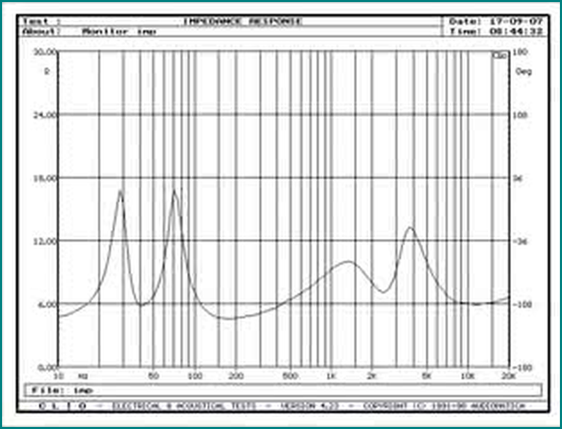

Ik heb even gezocht en uiteindelijk vond ik deze impedantie karakteristiek van jouw luidspereker op een Poolse website.
Dit plaatje laat ondermeer zien dat je versterker in een frequentie gebied maar meestal veel energie zit de belasting voor je versterker onder de 5 Ohm duikt.
Dat is tussen 100 en 500Hz.
Ik denk niet dat dit nu je probleem is, maar dit heeft meer te maken met mijn opmerking over hoe "hard" de versterker staat en zijn belasting.
Nog even een tip, de stand van de volumeknop zegt weinig over het vermogen dat op dat moment gelevert wordt.
Veel versterkers zijn ontworpen met veel te veel gain, dat houd vaak in dat als de volume regelaar op "10 over 12 staat" de versterker
al regelmatig klipt.
En de gebruiker denk dan dat hij nog veel verder kan en ja dat kan, met veel extra vervorming.
