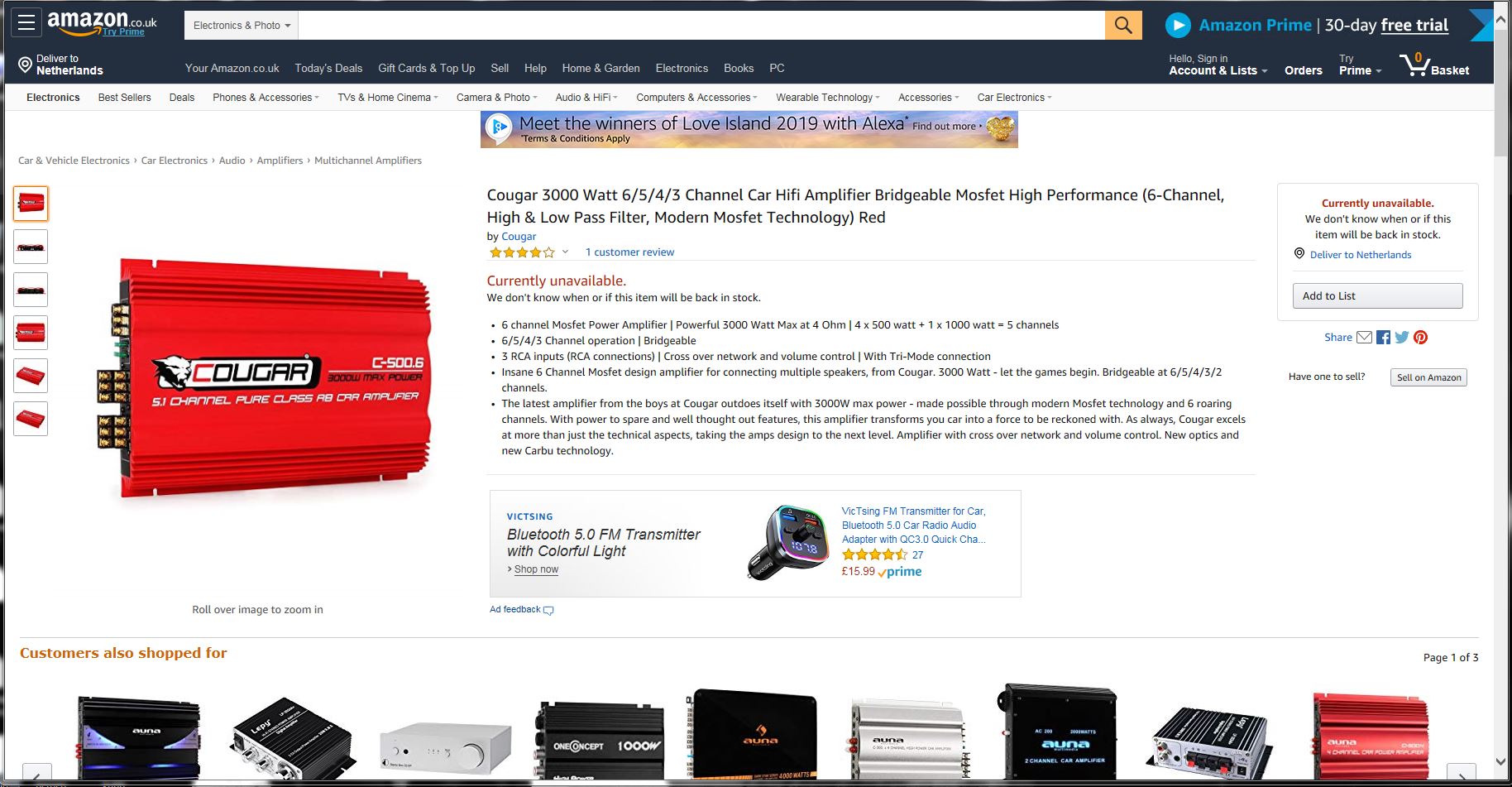

De marketing probeert vooral die crestfactor te vangen, door bijvoorbeeld muziek- en sinus uitgangsvermogens op te geven. Weinigen luisteren nu eenmaal voor hun plezier naar een 1000 Hz toon. En marketing zijnde marketing ontspoort dat ook vaak geheel; het doel is nu eenmaal niet technisch te informeren maar om geld te verdienen, hopenlijk op basis van tevreden klanten.
