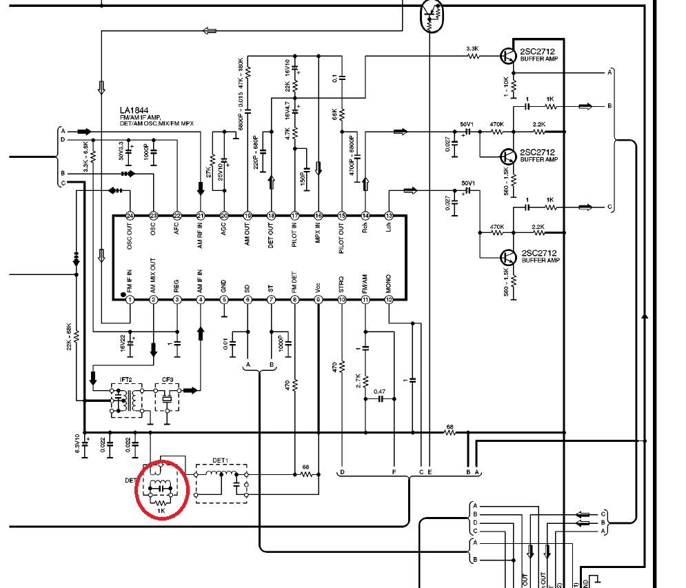

Vandaag de receiver opengemaakt. de tuner in het blik laat zich niet openen zonder los te solderen. er zijn 3 spoeltjes van buitenaf bereikbaar. Ik dacht dat de IFT1 spoel de discriminator was, echter met hieraan te draaien kreeg ik geen beterschap. Dus ik betwijfel of ik de goede beet heb.
Hieronder een deel van het schema (tuner) uit de service manual.

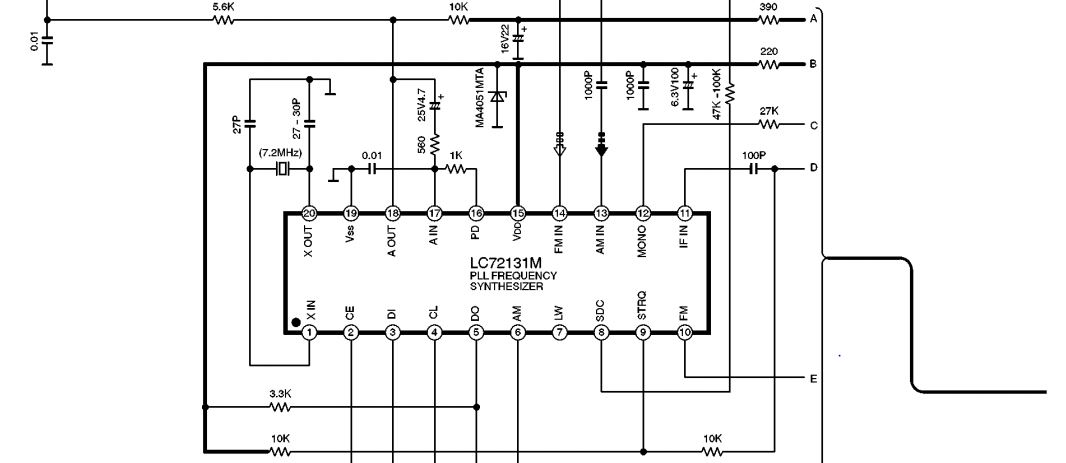

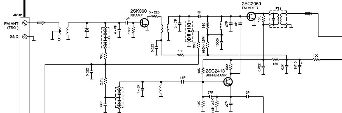

@staafken:
Helaas staat het MF deel en de detector niet op de plaatjes die je opstuurt. De plaatjes zijn van PLL unit, de mixer en de local oscillator en de RF voorversterker.
Heb je nog meer plaatjes?

Het schema incl. detector staat op hifiengine. Als afstemming niet klopt is vaak de condensator in het spoelhuis in waarde verlopen. Bijstemmen met de spoelkern heeft dan geen zin omdat het bereik verschoven is. De enige remedie is de C vervangen...
https://www.hifiengine.com/manual_library/panasonic/sa-he9.shtml SM (PP)

Geen probleem, ik heb de originele stand gemarkeerd. Ift1 spoel staat weer zoals voorheen. Een kunststof schroevendraaier heb ik niet direct. Ik heb, per vergissing, aan de det2 gedraaid en had direct beterschap. Het werd steeds beter. Tien ik een half toer te naar links had ben ik gestopt. Toen ik het resultaat wou posten zag ik dat ik de det2 moest hebben volgens het schema. Hier voorzichtig een beetje links of rechts gaf geen verschil. Spoel staat nu weet zoals voorheen. Wat kan ik verder nog doen?

Zit het probleem dan in de det2 of de det1? Hoe vervang ik de condensator? Lossolderen van de spoel? En dan zie ik de c zitten?
In het omcirkelde parallelcircuit zit de C op de interne aansluitpunten van de spoel. De kring bepaalt oa. de vervorming in het audiocircuit. Je zou kunnen testen of de stereodecoder goed werkt met een sterk kabelsignaal.

Als ik het schema goed bekijk zitten DET1 en DET2 in serie van elkaar. Als ik aan de det2 draaide had ik verandering, als ik aan det 1 draaide gebeurde er niets. Wie van de beide is defect, dat is nu de vraag.

Die twee werken samen dat je niks hoort kan best. de S kromme wordt met een scope afgeregeld op minimale vervorming. Ik ben lui, zoek ff op 'S kromme'
