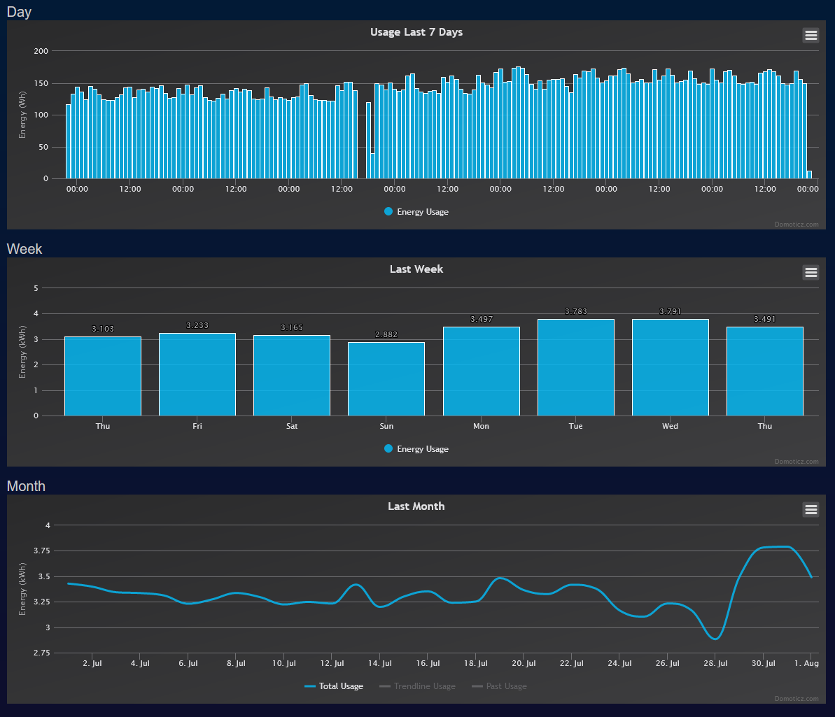

Ik heb een 3 fasen meterkast en ik krijg het voor elkaar om de Amperes waarden per fase om de 5 seconden weg te schrijven naar een sd kaart mbv een arduino. Dat zijn 3 floating values die in een txt file op de sd kaart worden weggeschreven “;” gescheidde values.
Nu nog een time stamp erbij per regel en dan kan je leuke dingen doen.
Mijn wens; wegschrijven naar een synology nas en, en daar komt tie, ik wil het in het lokale netwerk beschikbaar hebben op een website met real time values en de mogelijkheid tot maken van een grafiek.
Wie kan me een voorzet geven waar te zoeken op het i-net?
Zoals; welke programma moet er op de nas draaien en met welk programma kan ik een makkelijke html site bouwen voor tonen van de waarden.
Of kan je een simpele website draaien op een arduino of een raspberry (lokaal in het netwerk)? Wellicht makkelijker?
Een kleine site met actuele waarden en wat kengetallen moet wel te doen zijn op bijvoorbeeld een ESP. Men zou de data seriëel van de Arduino naar b.v. een Wemos D1 kunnen sturen.

Loggen naar mysql op je synology
website op je synology die grafieken trekt uit je sql data
of domoticz op je nas zetten en de arduino koppelen aan domoticz

Dit heb ik zelf gedaan. Het uitlezen doe ik niet per fase (heb er maar 1), maar lees ik uit de "slimme" meter door een RPi. Dat stuur ik via MQTT naar Domoticz, op een andere RPi. Zelfde voor gas en wat andere meetwaardes als temperatuur en lichtsterkte. Werkt leuk, maar je hebt geen waarde per seconde. Domoticz middelt het over periodes van 5 minuten.

Data opslagen in een database (vb MySql), en grafieken via een browser kan zeer eenvoudig met Grafana. Een Arduino is niet ideaal om data via ethernet door te sturen, maar het kan (ethernetshield). Op de nas moet dan ook een webserver draaien. Klassiek noemt men deze combinatie een LAMP, vanwege Linux, Apache, MySQL en PHP. Ik doe dit alles met een Raspberry, maar deze heeft wel geen analoge ingangen : http://wiki.robotmc.be/index.php/Loggen_pi

Als je in Nederland zit, en je hebt een slimmere meter dan heeft die ook een P1 poort waar een serieel data stroompje volgens het DSMR protocol te vinden is, daar kun je allerlei leuke dingen uit halen.
https://dsmr-reader.readthedocs.io/nl/latest/intro.html
Heb je geen P1 poort maar wel een KWh meter met een knipperend ledje of een draaiende schijf dan kun je die optisch afvangen en voeren aan een domotica pakketje (ook weer op een Pi)
Bijvoorbeeld met domoticz:

Het ligt er aan hoe ver je zelf wilt hobbyen, die DSMR-reader kun je in principe gewoon op je synology plempen. Dan heb je het compleet voorgebakken.
