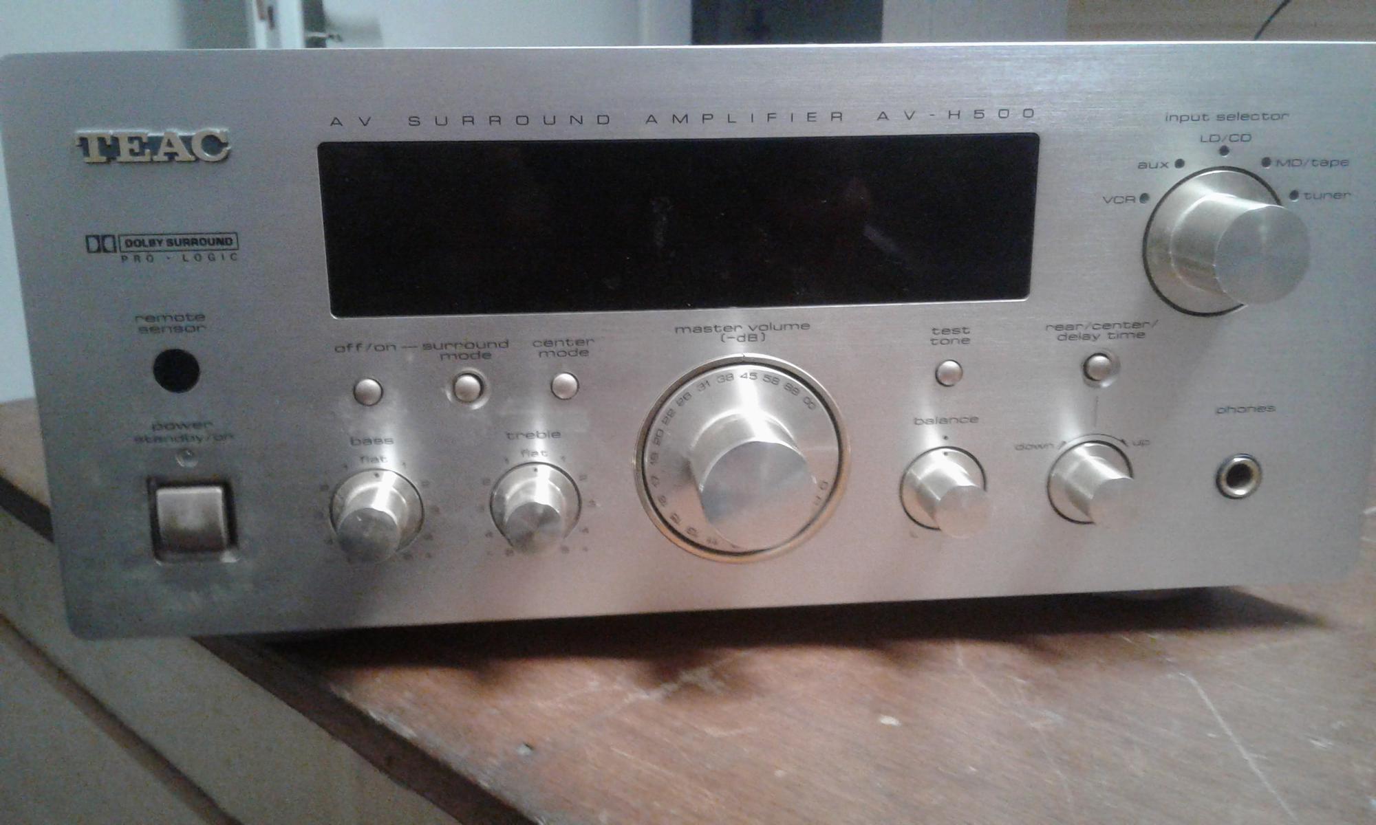

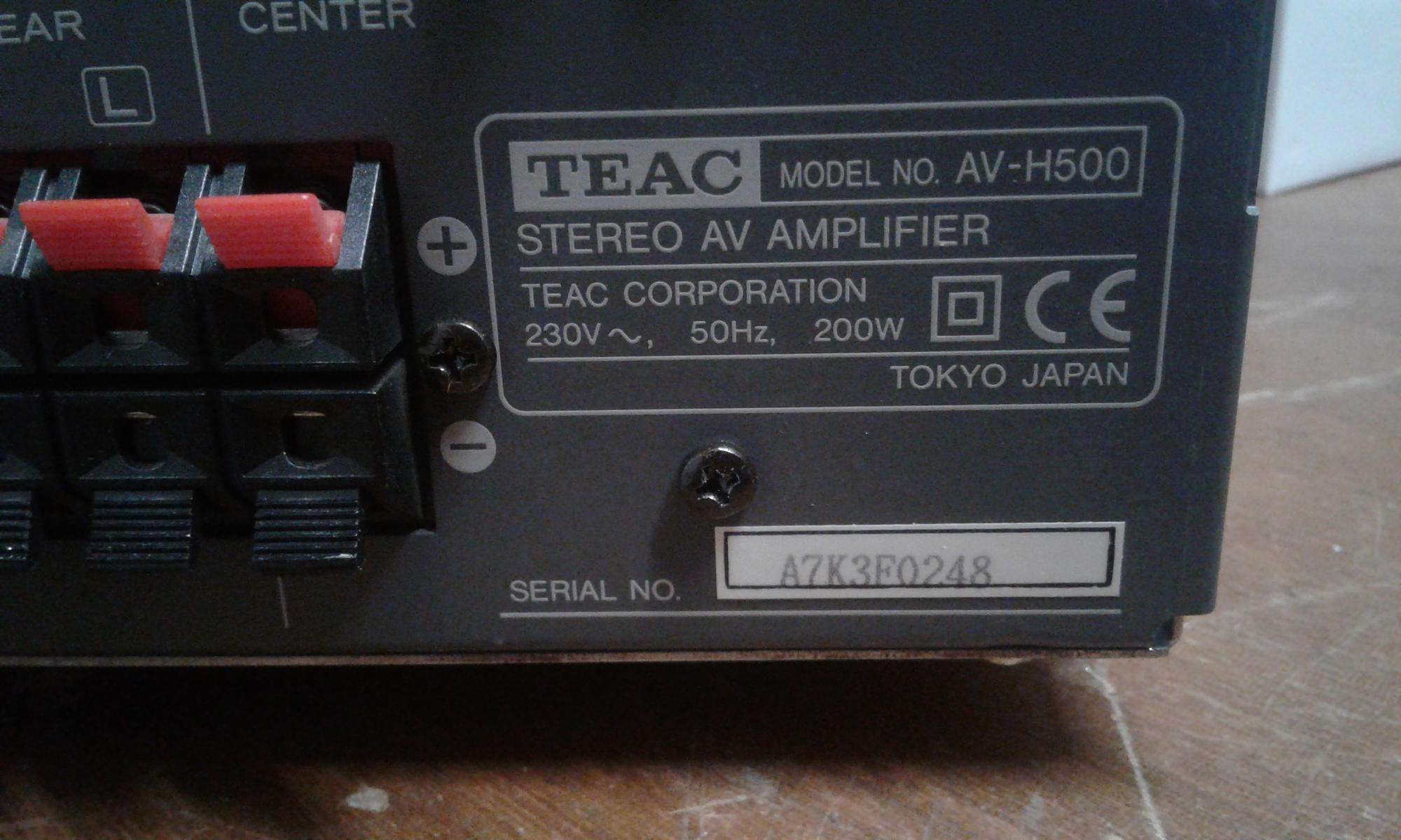

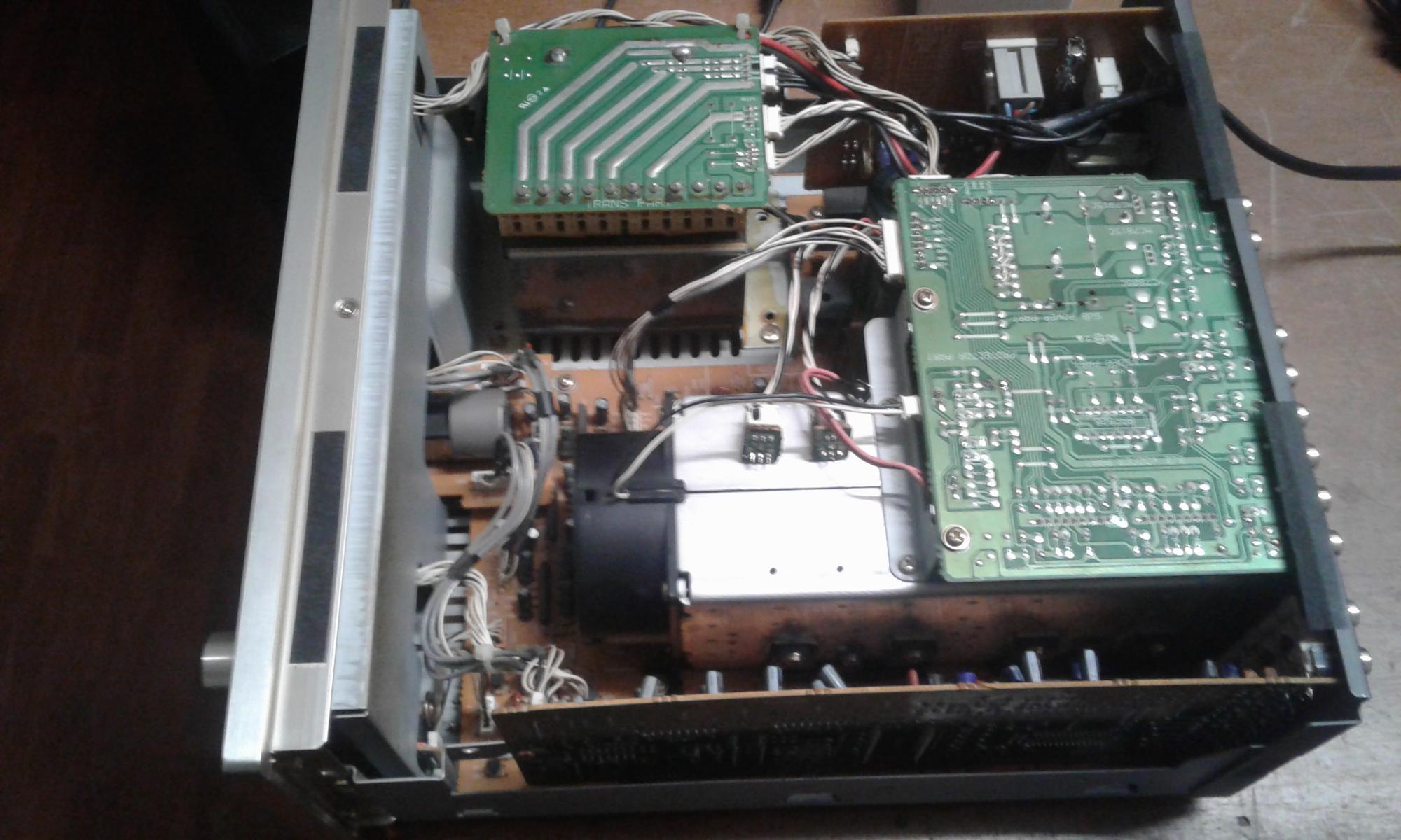

Voordat er duidelijkheid is over welk apparaat je nu precies hebt heeft het weinig zin om er wat over te zeggen.
Plaats hier eens een foto van jouw versterker met geopende kast, en een van het type/model plaatje, niet van internet gehaald.

Hierbij de gevraagde foto's
Henk

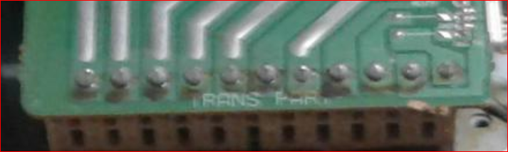

Om te beginnen, het kan gezichtsbedrog zijn (foto is niet scherp) maar deze solderingen zien er niet veelbelovend uit!

@ vergeten, de solderingen zijn goed, gezichtsbedrog door dat er wat hars omheen zit.
De solderingen met een sterke loep extra gecontroleerd.
