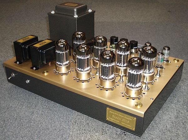

Een buizen bak waar zonder trafo speakers aan kunnen ziet er ongeveer zo uit :
Een hele hoop buizen parallel om maar de uitgangsimpedantie maar laag genoeg te houden.

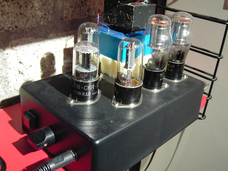

Ik heb ooit een OTL koptelefoon ampje gebouwd, en daar had de 6SN7 (in push-pull per kanaal) al moeite om de driver in bedwang te houden.
