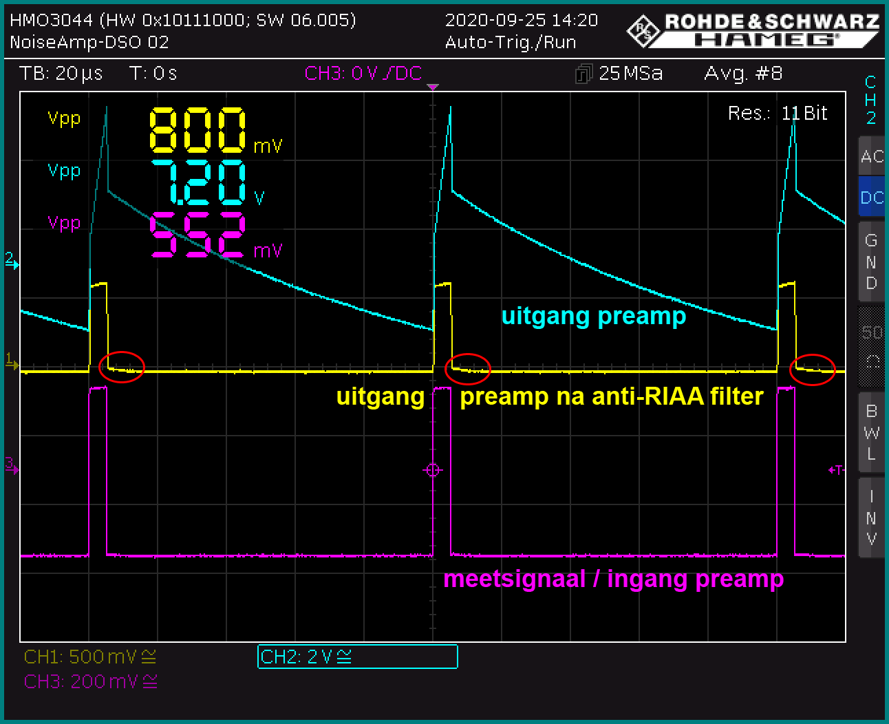

Veel metingen heb ik "Open Loop" gedaan, en dan bedoel ik eigenlijk geen RIAA netwerk maar een 20Meg weerstand als tegenkoppeling.
In de lage frequenties zeg tot zo'n 70Hz haal ik iets meer dan 90dB gain! Ik vind dit ongelovelijk voor een twee transistor trapje.

Verder heb ik met verschillende testsignalen het pulsgedrag bekeken van dit trapje, de eerste stap was dus de basis emittor condensator verwijderen die een flinke overshoot gaf
gaf bij signalen met een redelijk stijle flank.
Daarna de al in het schema aangegeven condensator over het gehele RIAA netwerk, een kleine condensator is hier nodig voor de stabiliteit.
De blokweergave ziet er nu vrij goed uit en ook ander pulssignalen zoals de Cardinal Puls en Sinus burst zijn van goede kwaliteit.

Nog even een opmerking over mijn "Reverse RIAA" kastje, deze heeft voor een groot deel van het audio gebied een uitgangs impedantie van 560Ω
En deze uitgangs impedantie wordt bij 20kHz als het filter met 50Ω wordt aangestuurd bij 20kHz ongeveer 490Ω
Als je dus frequentie sweeps doet, zal je ook met deze eigenschappen rekening moeten houden.
In de High End forums hebben ze het regelmatig over een filter die Neuman gebruikte in hun "Master Beitelaars" :) rond de 50kHz.
Volgens mij heeft het weinig zin daar nu echt rekening mee te houden, maar mijn Reverse RIAA is op 50kHz 370Ω uitgangs impedantie geworden.
Het wordt een stevig "Error Budget" dat zal moeten worden opgemaakt, voor je er enigzins zeker van kan zijn,
dat b.v. van element tot uitgang van je versterker recht is het binnen zeg +-1dB is!

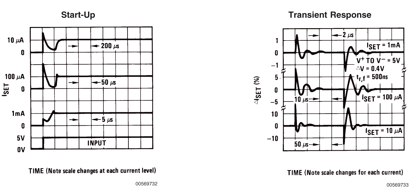

Dan komen we aan bij versie-D welke ook heel simpel is, één TO92 behuizing IC en één weerstand en klaar!
De spanning die ik voor het RIAA versterkertje heb is 30V en gelukkig kan de LM334 dit makkelijk aan, daar dit IC tot Max 40V kan hebben.
Voor de ongeveer 9-mA zit je toch al tegen de limit van het IC aan, de verhouding tussen de instelstroom en de totale stroom wordt dan kleiner dan 10x.

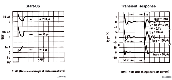

Nog een nadeel van dit IC is de nogal sterke temperatuur gevoeligheid, ja ik weet dat je deze met een extra diode en een extra weerstand kan compenseren,
Ware het niet, dan je dan wel een extra diode drempel als dropout spanning hebt.
Je ziet de LM334 bij 9-mA insteltroom en 15V over het IC bijna van tafel af driften! :+

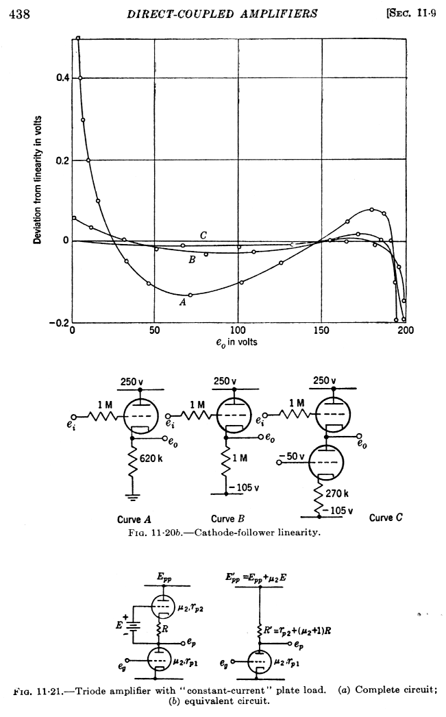

Wat leuk dat je aan verschillende stroombronnen onder een emittervolger gemeten hebt!
Heb je ook meetresultaten van die verschillende configuraties?
Ik ben benieuwd naar verschillen in lineariteit en maximale uitsturing, en hoe goed ze zich houden bij hoge frequenties. (bij die hoge frequenties zullen jouw "ring of two" en de jFET het beter doen dan de LM334...)
Dat een stroombron onder een emittervolger lineairder is dan een weerstand wisten we al sinds dat in 1945 gepubliceerd is in Valley & Wallman :
https://www.miedema.dyndns.org/fmpics/Circuits_online/Valley-&-Wallman-600pix.png
klik op afbeelding voor een grotere versie
Maar verder onderzoek naar verschillende soorten stroombronnen onder een emittervolger heb ik weinig gezien... Hulde!

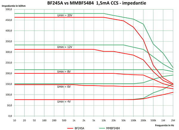

Ha blackdog,
Je meet dus eigenlijk de dynamische impedantie van de stroombron. (je schakeling is een spanningsdeler van die impedantie met R3)
Die dynamische impedantie is wat mij betreft al gauw hoog genoeg. Immers zelfs 180kΩ (vrij matig voor een stroombron) is al 100x beter dan je emitterweerstand van 1k8...
Hier een paar grafieken van de dynamische impedantie die ik van simpele jFET stroombronnetjes (jouw schakeling B) gemeten heb:
https://www.miedema.dyndns.org/co/2016/BF245A-vs-MMBF5484-stroombron-impedantie-karakteristieken.png
klik op grafiek voor de originele PDF
(Als die grafiek je bekend voorkomt, dan klopt dat, hij staat al ergens op je harde schijf :-))
Je ziet meteen het nadeel van de jFET stroombron: de dynamische impedantie is afhankelijk van de spanning die er overheen staat. (maar ook die ong. 80kΩ bij 4V is natuurlijk al een enorme verbetering van de 1k8 van een emitterweerstand. En met een andere FET had ik al aan een kleine 2V genoeg.
Met een instelweerstand voor de stroom (jouw schema C) verbetert dat. Immers er is lokale tegenkoppeling. Maar de benodigde minimale spanningsval over de stoombron wordt daarmee ook weer hoger...
Je ziet ook meteen een positief punt van de jFET stroombron: de flinke bandbreedte :-)
(en dat de kleinere SMD MMBF.... dat dus net wat beter doet als de grotere TO92 BF..., SMD heeft kortere verbindingen, dus minder zelfinductie, en kleinere paracitaire capaciteiten)

Normaal gesproken helemaal met je eens. Maar..... dit is een phono preamp. En in platen zitten onvermijdelijk tikken en spetters. Zo'n tik kan zomaar 20dB....40dB harder zijn dan het signaal! :o
Die tikken zijn extreem korte pulsen. Kan de preamp die netjes verwerken, dan hoor je er niet te veel van. Maar veel preamps lopen vast, raken soms zelfs even uit hun DC instelling, en komen dan weer terug. De puls wordt daardoor flink verlengt, en daardoor een stuk storender.
Dus hoe meer headroom hoe beter, en eigenlijk gaat het dus onvermijdelijk over overload recovery eigenschappen.

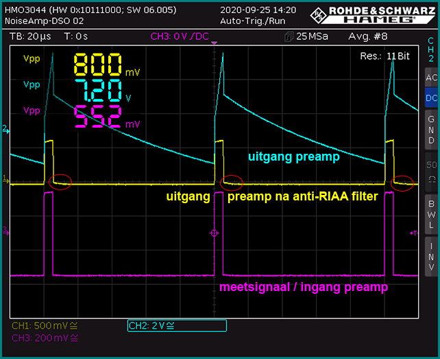

De voorversterker waar ik nu aan bezig ben heb ik al met meerdere soorten pulsen getest, daarom is een condensator verwijderd die het pulsgedrag nogal negaties beinvloede.
Die zat tussen de basis en emittor van Q1, die veroorzaakte bij snelle signalen een flinke overshoot.
Deze condensator zou helpen bij het onderdrukken van HF instraling, je dat doet hij, maar ook nog meer en dat wat hij nog meer doet is wat mij betreft ongewenst.
De tweede aanpassing is een kleine condensator ovver het RIAA netwerk(27pF), deze helpt ook het pulsgedrag te verbeteren.
De 27pF op deze positie is es een leidraad, de waarde hangt ook van de opbouw af en de gebruikte eerste transistor.
Ik heb snelle blokpulsen gebruikt, Cardinal puls, Sinus burst, komt er allemaal netjes doorheen via mijn reverse RIAA filter, dit zonder noemenswaardige abberaties.

Zo er over nadenkend zou daar uit volgen dat het clipgedrag van de phonoversterker het belangrijkst is. Immers, met hele hoge headroom zou je het clip probleem inderdaad alleen maar doorschuiven naar een volgende versterker in de keten. En daar heb je geen invloed op...
Sterker, omdat bij het ontwerp daarvan "Phono"waarschijnlijk niet direct bovenaan het aandachtslijstje stond, zal er zeer waarschijnlijk minder aandacht voor het clipgedrag geweest zijn.
Dusss.... de Phonoversterker als tik-limiter :-)
In dat kader is het gedrag van de stroombron onder de emittervolger toch wel interessant.... Een weerstand heeft altijd de zelfde impedantie, een actieve schakeling moet zich opnieuw instellen nadat hij van voeding verstoken is geweest. Dus dat is iets om te onderzoeken!
Van die LM334 staan er dan ook gewoon grafiekjes in de datasheet:
https://www.miedema.dyndns.org/co/2020/LM334--Nat-Semi-2005-600pix.png
klik op grafiek voor een grotere versie

Terug even naar het puls gedrag, daar heb ik ondertussen flink aan gemeten, de versterker kan goed met snelle pulsen na de ingang omgaan.
Met wel later nog wat opmekingen.
Hier een meting van een pulstest, frequentie is 10kHz en de Duty Cycle is 5%, flanken zijn 50nSec.
Het is een asymetrische positieve puls van 552mV uit de generator direct op de ingang van het versterker trapje.
Daar zit een 100Ω weerstand in serie en 47pF naar massa aan voor de basis van de transistor ingaat.
Trace kleuren en positie van het onderstaande plaatje.
Lila is de generator uitgang
Blauw is de directe uitgang, dat is dan de - van de elco C8 in het laatste schema.
Geel is het RIAA filter dat is aangesloten op de uitgang van de RIAA trap en dat levert dan weer een "normale" puls op.
Lila is dus het signaal dat het element zou afgeven als het niest van riaa weet, zeg de groef tussen twee nummers. :)
En er zit een klodder op één groefwand.
bij het nominale niveau is de piek waarde van 2,5mV RMS, 3,75mV Piek, het generator signaal is hier 550mV Piek, wat bijna 150x sterker is.

Hieronder nogmaals jouw cruciale meetplaatje:
(Ik heb er bijschriften bijgezet, om zeker te zijn dat er geen misverstanden zijn)
https://www.miedema.dyndns.org/co/2020/RIAA-Pulsgedrag-Gen-Direct-Input-01GJM-600pix.png
klik op plaatje voor grotere versie
Het paarse signaal staat op de ingang van de preamp. (zoals de korte puls veroorzaakt door een krasje o.i.d)
Het blauwe signaal is de uitgang van de pramp. Dit is dus waar je naar zou luisteren.
De eyeopener: Inderdaad wordt de puls flink verlengt, maar dat komt door de integrerende werking van het RIAA filter!
De gele trace, na het anti-RIAA filter bevestigt dat: na anti-RIAA is de originele puls weer hersteld. Wel kun je,(als je goed kijkt en met wat fantasie), zien dat de DC instellingen van de preamp na de puls inderdaad wat verlopen zijn, en weer terug kruipen naar nominaal. (in de rode circeltjes). Maar dat is marginaal, en in geen enkele verhouding tot de puls-stretch door het RIAA filter.
Aangezien de RIAA een essentiële functie van een phono preamp is, is aan die puls-stretch dus verder weinig aan te doen. En clip/instellingsproblemen die vele malen kleinere probleempjes opleveren hoeven we ons dus geen zorgen meer over te maken :-)
Je kunt trouwens meteen mooi op bovenstaand plaatje zien waarom zo'n gestretchte puls zoveel storender is. De luidheid van geluid komt overeen met de gemiddelde waarde van het signaal. En kijk eens naar het oppervlak onder de ingangspuls, en onder de blauwe trace....

Meetfouten
Bij het meten van de dynamiek van de RIAA versterker maakte ik een paar keer de zelfde fout of trok in ieder geval verkeerde conclusies tijdens mijn metingen.
Bijna altijd treden deze fouten op door de Slew Rate van de geteste schakeling.
Zelf in de nieuwe generator die k hier nu heb gebruikt voor deze testen treed zoiets soortelijks op, dit is de Siglent SDG1032x welke de kleinere broer is van de SDG2042X die ik ook heb.
Er zijn twee belangrijke redenen dat ik nu ook een SDG1032X functie generator heb, deze komt "zwevend" aangesloten, of in ieder geval zal hij de mogelijkheid krijgen.
Hij zal worden gevoed via een eigen scheidings transformator, dit omdat ik regelmatig last heb van commonmode storingen.
Tweede rede van deze generator is omdat hij erg mooi flanken heeft die de helft van de flank stijlheid zijn van zijn groete broer,
deze zijn rond de 4nSec en dan ook nog heel schoon (dit wel met en aantekening)
Een review zal ik hier op het forum nog laten zien.
Goed, terug naar de metingen die de verkeerde indruk gaven, daar zijn de hierboven vermelde eigenschappen van de generator belangrijk bij.
Slew Rate, dat is de snelheid die b.v. een versterker trapje maximaal aan kan zonder dat er extra vervorming optreed.
Deze Slew Rate is vaak niet Symetrisch, zoals ook bij mijn RIAA trapje, bij een goed opgebouwde opamp is deze vaak wel binnen 10% symetrisch.
Maar neem niet aan dat dit bij iedere opamp zo is, bij de hele snelle modellen zie je toch vaak Asymetrie.
Wat gebeurde er nu bij mijn metingen met blokgolven uit mijn generator?
Je begint meestal bij het nominale niveau en midden in het frequentie gebied dus zeg het niveau van rond de de 0,5V aan de uitgang en een 1kHz sinus signaal.
Dan schakel je over naar het blok signaal, je moderne generator lever bij een blok signaal het zelfde Piek Piek spanning als bij de Sinus golfvorm.
Je controleerd de blokweergave of deze mooi strak is, de generaotr stuurd op dat moment wel het Reverse RIAA filter aan zodat je ook een blok aan de uitgang van je versterker trapje ziet.
Dan ga je de RIAA testsetup het latsig maken, neem b.v. 20kHz en je draait het uitgangs signaal steeds verder op, je zult op de scoop zien dat de signaal op een bepaald moment
er anders gaat uitzien, maar je hebt het maximale Piek-piek niveau nog niet bereikt, Que!
Dat betekend vaak dat je schakeling wat je hem aanbied het niet meer bij kan benen, Slew Rate beperking dus!
Dit is een plaatje waarbij de verwerking van het toegevoerde signaal nog correct is.
De blauwe trace is het signaal vervormd door het Reverse RIAA filter dat aan de ingang van het versterker trapje staat.
De generator heb ik hier ingesteld op zowel de opgaande als ook de neegaande flank op 5uSec ieder.
De gele trace is de uitgang van de versterker als je naar de horizontale delen van de gele trace kijkt, zie je dat er bij deze flankstijlheid als een lichte "tilt" waarneembar is.
Het signaal aan de uitgang is rond de 8V Piek Piek.
https://www.bramcam.nl/Audio/Pro-RIAA/Puls-10kHz-0.5p-Duty-Cycle-Flank-5-5uSek.png
De opgaande flank blijft voor alle foto's die volgen 5uSec.
Nu is de neergaande flank 2uSec, dit ligt net boven het niveau dat het versterkertrapje voor deze flank gaat Slewen.
https://www.bramcam.nl/Audio/Pro-RIAA/Puls-10kHz-0.5p-Duty-Cycle-Flank-5-2uSek.png
De tilt aan de onderzijde van de gele trace is nu goed zichtbaar bij een 1uSec negatieve flank.
https://www.bramcam.nl/Audio/Pro-RIAA/Puls-10kHz-0.5p-Duty-Cycle-Flank-5-1uSek.png
Deze meting is bij een flankstijlheid van 0,5uSec, de tild aan de onderzijde van de gele trace wordt steeds groter en er is nu ook zichtbaar dat de bovenzijde van de gele trace gaat zakken.
https://www.bramcam.nl/Audio/Pro-RIAA/Puls-10kHz-0.5p-Duty-Cycle-Flank-5-0.5uSek.png
Dit is nu bijna de snelste flank die de generator in de "pulsmode stand" kan genereren, in de blok stand zijn de flanken rond de 4nSec.
De niet veranderde opgaande flank is nog steeds 5uSec en de neergaande flank is nu 20nSec, er is wat DC shift opgetreden en voor de flank naar beneden gaat, treed er eerst overshoot op!
https://www.bramcam.nl/Audio/Pro-RIAA/Puls-10kHz-0.5p-Duty-Cycle-Flank-5-0.02uSek.png
En dit is een ingezoomd stukje om de flanken beter te kunnnen beoordelen.
Let ook eens op het blauwe ingangs signaal, in alle getoonde foto's in deze post is het "schoon" uit, er is geen abberatie te zien, alle vreemde effecten, vervormingen worden door het versterker trapje gemaakt.
https://www.bramcam.nl/Audio/Pro-RIAA/Puls-10kHz-0.5p-Duty-Cycle-Flank-5-0.02uSek-Zoom.png
Betekend dit nu dat dit een gare RIAA voorversterker is, nee helemaal niet!
Ik laat jullie hier een meetfout zien die twee ker door mij gemaakt is, dit doordat ik vergeten was op mijn flank stijlheden te letten. :+
Wat is nu de meetfout, dat is dat ik de versterker een signaal aanbied waarmee hij bij grotere signaal sterkten niet goed mee om kan gaan.
In mijn vorige metingen heb ik jullie al laten zien dat uit een MD element geen signalen kunnen komen met deze flank steilheden.
Dit door de inductie van het element en zijn hoge DC Ri samen met de totale capapciteit die het element ziet, wat een mooi 2e orde low pass filter maakt.
Deze RIAA voorversterker krijgt dus nooit dit soort signalen aangeboden.
Zou ik de normale blok uitgang van de generator gebruiken, dan bied ik dus bij de SDG1032x 4nSec flanken aan, neeem ik de Rigol DG4162 generator dan is dat ongeveer 7nSec en de Siglent SDG2042x
daarbij is het ongeveer 8nSec net als de Hameg HMF2525 generator die ik ook heb.
Het is geen generator probleem, het is het probleem dat je je testobject geen signalen toevoerd waar het niet mee om kan gaan, doe je dat wel, dan trek je verkeerde conclusies.
En je kan zaken gaan aanpassen die een heel andere oorzaak hebben als waar je in eerste instantie aan denkt.
Shoot @ it!
