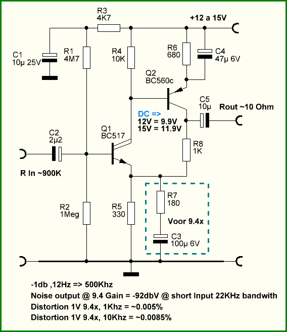

Transistor voorversterker met goede eigenschappen.
Zoals de laatste weken al een paar keer voorbij kwam zijn er forum gebruikers die een simpele audio verversterker nodig hebben.
Daar voldoet het onderstaande trapje niet helemaal aan. :-)
Er zijn wel wat voorwaarden om een goede versterker trap te maken, zoals ondermeer deze:
Vervormings arm
Redelijk ruisvrij
Hoge ingangs impedantie
Lage utgangs impedantie
Voldoende groot frequentie gebied
Daar heb ik geprobeerd aan te voldoen met onderstaande schema.
Zoals met alle simpel opgebouwde schema's is ook dit schema voedingspanning afhankelijk en dit schema is "getuned" voor 12 a 15V voeding voor de beste performance.
http://www.bramcam.nl/2-Transistor-Amp.png
Beetje uitleg
R3 en C1 zorgen er voor dat de eventueel aanwezige rommel op de voedinglijn zo veel mogelijk wordt onderdrukt.
Dit is vooral van belang als de bron een hoge impedantie heeft, dan geeft de bron impedantie samen met R1 van 4M7 te weinig verzwakking van het voedinglijn stoor signaal.
R1 en R2 stellen de versterker trapjes voor DC in,
maar natuurlijk heb je bij deze eenvoudige opbouw dat er meer weerstanden zijn de die DC instelling beinvloeden.
De ingangs transitor is een kleine Darlington voor de hoge ingangs impedantie gekozen, ook voor de tweede transistor heb ik een Darlington getest.
Maar met de BC560C of andere ruisarme hoge Hfe transistor werkt hier het beste.
R5 en R8 stelen de basis versterking in, en daar zou ik niet te veel me rommelen, daar deze ook het uitstuurbereik bepalen, en ook de DC instelling.
Zoals ik al zij getund voor 12 a 15V voeding :-)
Er is getest met een aanstuur impedantie van 470K, boven de 30KHZ gaf dit pas verandering van het frequentie bereik als hevolg van de Miller capaciteit van Q1.
Bij gebruik van enigzins normale aanstuurimpedanties is -3dB bij 400KHZ haalbaar.
Bij 15V voeding is net voor het clippen 3,4V RMS beschikbaar bij een vervorming van 0,06% bij 1KHZ.
Bij 10 KHZ, 15V voeding en het zelfde uitgangsignaal van 3,4V is de vervorming 0,078%.
Natuurlijk is dit te optimaliseren door aanpassing van R1 zodat de schakeling optimaal symetrisch zou gaan clippen, maar dit ging mij een stapje te ver.
De uitgangs impedantie is ongeveer de impedantie van R8 gedeeld door de overgeblezen openloopgain bij de te testen frequentie.
Bij 1KHz was de uitgangs impedantie kleiner dan 10Ω en ik voldoe hiermee ruim aan de gestelde eis van een lage uitgangsimpedantie.
Dat de uitgangsimpedantie laag is, betekend niet dat hij nu ook een 16Ω hoofdtelefoon vervormingsarm kan aansturen!
Het is echter wel veel beter dan een enkel Drain of Collector uitgang van de simpele versterkertrapjes.
Bij 1V rms en 820 Ohm belasting gaat de vervorming naar ongeveer 0,04% en is dan niet meer grotendeel 2e harmonische.
Ik heb mijn oortelefoontje dat bij mijn mobiele telefoon zat, via een 820 serie weerstand aangesloten en het was opvallend dar de 3e harmonische vrij goed hoorbaar was,
als de vervormingsmeter boven de 0,05% THD kwam.
Het is ook niet zo vreemd dat dit niet goed werkt, de totale stroom dat deze versterker opneemd in ongeveer 5mA en hierdoor niet geschikt om hoofdtelefoons direct aan te sturen.

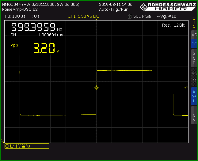

Nog wat plaatjes van mijn metingen.
De bloksignalen komen uit mijn Audio Precision meetset en zijn wat minder stijl maar goed genoeg voro deze metingen.
1KHZ bloksignaal bij 3.2V TopTop uitgangs signaal.
http://www.bramcam.nl/Trans-Amp-Blok-1KHZ.png

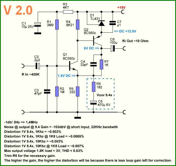

Nu eerst even het schema van de V2 versie.
http://www.bramcam.nl/2-Transistor-Amp-V2.png
Wat is er nu veranderd...
De ingangs transistor is nu een BC550c voor de lagere ingangsruis.
De belangrijke weerstanden zijn nu 1% metaalfilm geworden.
De DC shift aan de emittor van de BC560c is nu uitgevoerd met een TL431 in de 2.5V stand en deze breng de emittor 2,5V lager dan de 15V voedingslijn.
Dit werkte wat stabieler dan de 680Ω weerstand en scheelt ook een dikke elco.
De collector weerstand R4 is wat omlaag gebracht naar 8K21 omdat dit bij de BC550c een lagere vervorming opleverde.
De versterking bij alle metingen was 9,4x, niet omdat ik deze waarde precies nodig had, maar omdat R6 parallel aan R5 dit deze versterking opleverde.
R6 van 47Ω met in serie een 500Ω trimpot, geeft een instelbereik van 6 tot 25x, als dit nodig is.
C3 van 47pF zorgt voor een beetje HF onderdrukking aan de ingang en vooral ook voor stabiliteit bij een open ingang,
deze geeft een beetje tegengas aan de Miller capaciteit van Q1.
De 47pF geeft een kantelpunt van ruim 30KHZ als je bron impedantie 100K is.
Nu zijn er niet veel bronnen die 100K Ri zijn, ik ken er wel een aantal, maar daar gebruik je een heel ander versterkertype voor.
Voor deze versterker denk ik meer aan audio en meetversterker toepassingen tot zo'n 1MHz.
C4 werkt voor de hoge zijde van het frequentie gebied en zorgt er voor dat er geen overshoot is op de blokweergave.

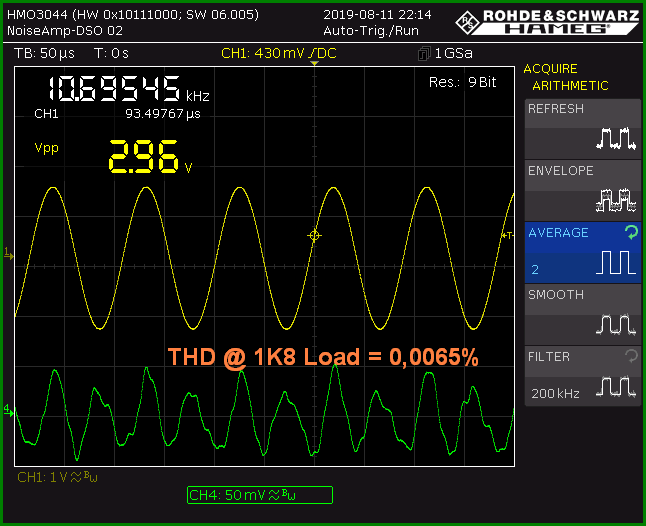

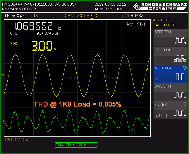

Het signaal op de uitgang is de gele trace en het vervormings residu is de grote trace, kijk ook nu weer niet naar de amplitude van de groene trace.
Deze komt uit een autorange meetinstrument, het is voor het interpreteren van het residu van de THD meting, de twee THD metingen zijn gedaan bij 1K8 belasting.
http://www.bramcam.nl/Trans-Amp-V2-Sinus-THD-1K8-Load-1KHZ.png
Nu bij 10KHZ.
http://www.bramcam.nl/Trans-Amp-V2-Sinus-THD-1K8-Load-10KHZ.png

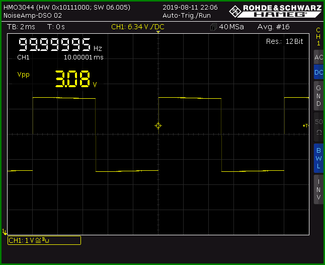

Blokgolf bij 100Hz, scoop moest hier op DC staan, daar hij te veel "tilt" van het signaal gaf,
Maar ik had niet genoeg regelbereik op de scoop voor de zelfde vertikale schaal, maar het is in ieder geval een mooi plaatje.
http://www.bramcam.nl/Trans-Amp-V2-Blok-100HZ.png

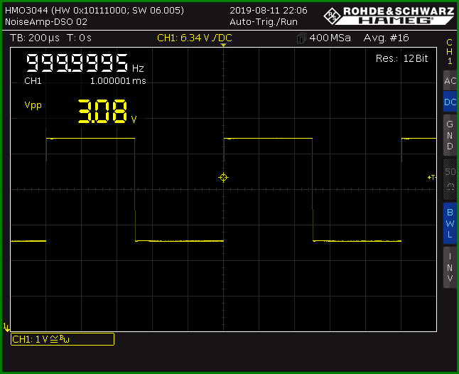

Nu bij 1KHZ.
http://www.bramcam.nl/Trans-Amp-V2-Blok-1KHZ.png

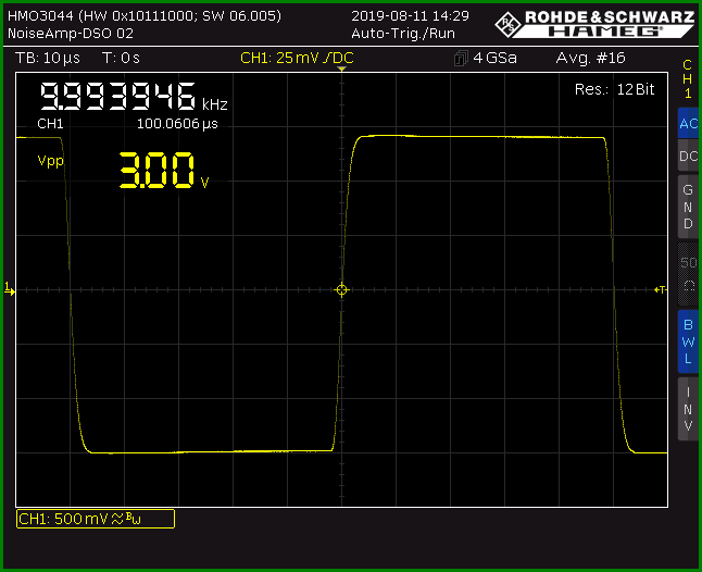

Nu weer met AC koppeling daar de tilt van de scoop hier maar klein is.
De kleine zwabber in het signaal is grotendeels een scoop afwijking, daarom maak ik bij precisie meting gebruik van een andere scoop voor dit oort signalen.
http://www.bramcam.nl/Trans-Amp-V2-Blok-10KHZ.png

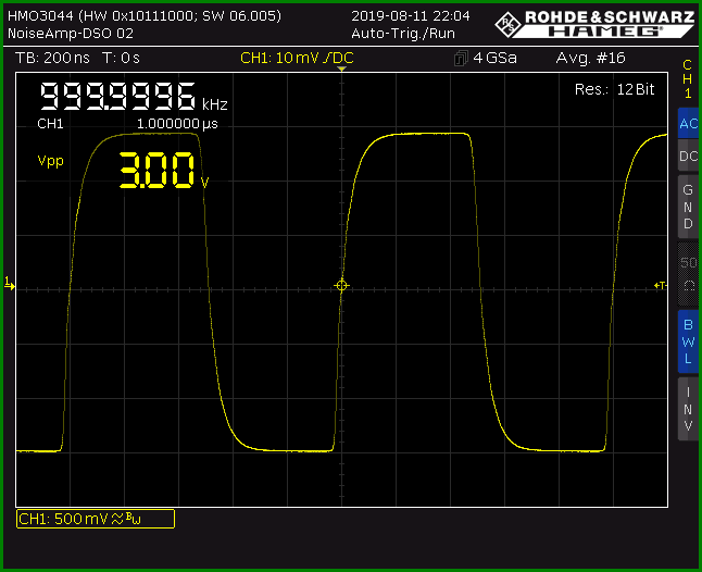

Nu wordt zichtbaar dat de versterker geen oneindige bandbreedte heeft.
Dit is een blok bij 1MHZ, de flanken kunen nog wat stijler als ik C4 van 33pF nog wat kleiner maak, maar de stabiliteit vond ik belangrijker.
De -1dB bandbreedte is bij het bovenstaande schema als meer dan 1,4MHZ bij 1V RMS aa nde uitgang, ik vind het mooi zat.
http://www.bramcam.nl/Trans-Amp-V2-Blok-1MHZ.png

Op 11 augustus 2019 16:35:13 schreef blackdog:
Beetje uitleg
R3 en C5 zorgen er voor dat de eventueel aanwezige rommel op de voedinglijn zo veel mogelijk wordt onderdrukt.
Ik denk dat je hier C1 bedoeld ipv C5 :)

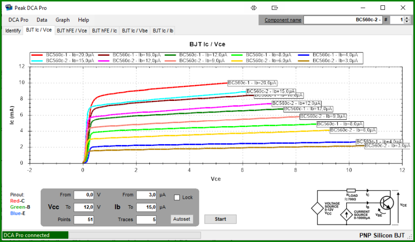

Ik heb meerdere BC550c en BC560c getest en van de BC560c heb ik nog wat plaatjes gemaakt met de DCA Pro om te zien waar de verschillen in zitten die extra vervorming veroorzaken.
Het gaat hier in de plaatjes om een Philips BC560c en een Fairchild BC560c, ik kon even geen ON Semi vinden welke je tegenwoordig het meest kan kopen.
De BC560c-1 is de Fairchild en de BC560c-2 in de Philips transistor.

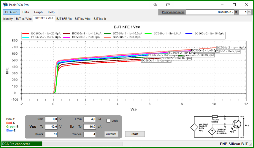

In dit plaatje als je goed kijkt is te zien dat de BC560c-2, de Philips tansistor een scherpere knie heeft bij een paar honderd mV Vce spanning.
http://www.bramcam.nl/BC560c-Ic-Vce.png
Het kost een beetje moeite, maar ook hier is de scherpere knie zichtbaar, ook liggen de lijnen van de hFE dichter bij elkaar voor de Philips.
http://www.bramcam.nl/BC560c-hFE-Vce.png
Maar bij dit plaatje is het beter te zien wat de verschillen zijn.
Hoe horizontale de lijn blijft lopen, hoe lager de vervorming.

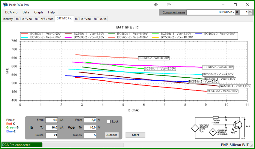

Dit is ook goed zichtbaar in hFE/Ic karakteristieken van de goede Audio eindtransistoren, welke over een groot Ic bereik zeer vlak is.
Hoemeer de hFE zakt bij groter worden de stromen, hoe groter ook de vervorming.
http://www.bramcam.nl/BC560c-hFE-Ic.png

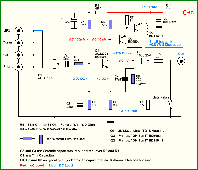

Hallo Bram,
( Ik zat ook te janken over/om versterkertjes )
Als ik vragen mag?
Voor wat is deze versterker het meest geschikt?
Microfoon of bijvoorbeeld de uitgang van mijn PC ( dat is……geluidskaart niveau? ) ( naar....TDA2050 ? )
En zou je boos worden als ik jou schema ( MISSCHIEN!!! ) gebruik en combineert?
Ik heb die TL431 wel maar ik begin pas bij 12Volt dus ALS ik dan de TL en C7 vervang voor R6 en C4 van het schema boven?
LET OP ik weet niet of ik het gaat doen!
Maar zat te denken als ingangs trapje voor de TDA2050 misschien?
(even nog wat? onderste schema? 332 is? 332ohm? neem aan niet 3300)

Of dit versterkertje voor jou goed is hangt van een aantal zaken af...
Welke microfoon ga je gebruiken, dit is heel belangrijk om te weten betreffende het signaal niveau en de eventuele voeding die voor de microfoon nodig is.
Dan krijgen we het apparaat dat je gaat aansturen met je microfoon versterker, hoeveel signaal heeft dit aparaat nodig voor goede werking.
Signaal niveau voor TDA2050
Ik heb even gekeken welk signaal niveau de TDA2050 nodig heeft om vol vermogen te leveren aan een 4 of 8Ω luidspreker.
Hiervoor heb ik een beetje het gemiddelde genomen van de voedingspanningen die bij de 4 of 8Ω belasting horen.
Daarna heb ik gekeken hoeveel de TDA2050 versterkt in de voorbeeld schema's.
Uiteindelijk komt daar na berekening een signaal niveau uit van rond 400mV RMS voor vol vermogen.

Er komt nog een V2.1 versie van het schema waar ik de TL431 uit gekegeld heb en deze is vervangen door ene 4,7Ω weerstand, dit samen met nog wat andere kleine aanpassingen.
Type weerstanden en tolleranties
Alle Lila weerstanden zijn van het 1% type, dit is nodig voor stabiliteit en voor het verkrijgen van een laag ruisgetal.
Bij de meeste waarden in het schema gaat het er niet om precies die waarde te hebben, maar dat betekend niet dat je er maar wat kan inproppen!
Als de 332Ω weerstand b.v. 340Ω zou zijn, dan is de versteking wat minder en veranderd er in de eigenschappen weinig.
Verander je R1 in het laatste schema van 3,9Meg naar 4,7Meg dan verschuift het optimale DC instelpunt naar een andere voedingspanning.
Dat houd dan in dat de minimale vervorming niet meer zit rond de 15V voeding.

Bij simpel versterkers zoals dit schema van mij nog steeds is, is er altijd een stuk grotere gevoeligheid voor voedingspanning variaties dan b.v. een opamp.
De gemideelde opamp zit vol met transistoren en JFets om de basis onderdelen die voor de versterking zorgen zo ongevoelig mogelijk te maken voor voedingspanning variaties.

Ik ben ondertussen aangekomen bij Versie-7 en ben geswitch naar de toepassing als audio voorversterker.
Dus de extra grote bandbreedte heb ik losgelaten en voor uitstuur bereik en lage vervorming gegaan bij een zo groot mogelijke audio bandbreedte..
Maar eerst de laatste versie van het schema.
http://www.bramcam.nl/Trans-Amp-V7-Schematic-01.png
Wat is er veranderd, er zijn een aantal componenten bijgekomen zodat als de schakeling als audio preamp gebruikt wordt de aansluitkabels
geen problemen veroorzaken en ook dat er wat ontkoppeling is voor HF signalen aan de ingang.
R1 en C3 samen met de stand van de volume regelaar P1 zorgen voor de HF dempping.
Natuurlijk verschijft het kantelpunt met de stand van de potmeter, maar het kantelpunt ligt dermate hoog dat dit voor audio toepassing geen gevolgen heeft.
Q2 en Q3 waren eerst een kleine Darlington BC516, maar voor de laagste vervorming werd de dissipatie toch wat hoog en
ben ik overgegaan op een BD140-16 en een BC560c als Darlington geschakeld.
Nu is het te dissiperen vermogen geen probleem meer, maar de BD140 heeft wel een koelplaatje nodig.
Dit is een Klasse-A ontwerpje dat natuurlijk voor goede kwaliteit wel wat vermogen verbruikt.
1-Kanaal verbruikt ongeveer 1,-Watt :-)
Wat levert deze honger nu op, 1V RMS, 1KHz rond de 0,001% vervorming.
Gevoeligheid voor belasting is nihil, bij 1K belasting bij de bovengenoemde gegevens ging de vervorming naar 0,0012 toe.
Normale belasting voor een voorversterker is meestal 5K en hoger dus de voorversterker werkt dan als ombelast, met daarbij zeer lage vervormings getallen.
De vervorming bestaat ook grotendeels uit 2e harmonische, dus vriendelijk voor de oortjes.
Ook is er door het gebruik van een hoge voedingspanning meer uitsturing mogelijk, bij 4V RMS aan de uitgang is de vervorming 0,002% ook dit weer bij 1K belasting.
De Ri van de uitgang zit rond de 0,1Ω, vandaar ondermeer de lage vervorming bij belasting dit samen met de hog collectorstroom door Q3.
R8 van 332Ω kan worden opgebouwd door 3x 1K 0,6-Watt metaalfilm weerstanden te nemen.
R6 dissipeert niet zoveel, dus hiervoor kan een normale 1% metaalfilm weerstand genomen worden.
Ook is het mogelijk hier een 39Ω en een 470Ω weerstand parallel te zetten om de 36,5Ω te benaderen.
R10 is aan de uitgang opgenomen om er voor te zorgen dat als er een lange kabel wordt aangesloten dat het trapje niet gaat genereren.
R10 van 22Ω maakt zelfs een belasting van 10nF geen probleem voor deze versterker.

De keuze van R2 en R3 vind ik verrassend. Zonder Q1 staat op het knooppunt R2, R3 een spanning van 2,7 V. Met Q1 is de spanning op dat punt niet veel hoger dan 2,1 V. Zijn de basisweerstanden niet te hoog, dwz als ik een andere transistor (BC550C) kies, blijft de emittorspanning dan vrijwel hetzelfde?
Bezoek mijn neefjes' site: www.tinuselectronics.nl
Hi ohm pi,
Dat is nog een overblijfsel van de eerste trapjes waarmee ik begon.
Naturulijk heb ik met een aantal BC550c getest, maar wel allen goede typen op die positie.
Op het ogenblik heb ik de waarden even aangepast naar R2 = 1,2Meg en R3 in 100K.
Ik powercycle hem een paar keer om de drift in te schatten en zal ook wat BC550c's testen.
Dank voor de input.
Hi ohm pi,
Was een goede tip om me op de hoge impedantie te wijzen van de basis weerstanden.
De verhouding waar ik nu mee test is vrijwel ongevoelig voor het transistor type.
Voorbeeldje, als eerste transistor zit er nu even een 2N3904 in, basis Amerikaans torretje, redelijk snel en over het algemeen niet veel ruis, dit door een lage Rbb.
Wat dacht je van 5V RMS uit, onbelast 0,005%THD en belast met 1K 0,01% beide metingen bij 20KHZ uitgevoerd.
De laatste test word dan uitzoeken welke transistor de laagste ruis oplevert bij de maximale impedantie die de ingang zien.
Dat is dan de 10K volume potmeter in de elektrische middenstand, zeg maar bij een bron impedantie van 2,5 a 3K.
Nogmaals dank, aangepaste schema komt morgen.

Dit is de versie waarbij ik het ga laten, nu alleen het voedingsdeel met relais sturing nog.
http://www.bramcam.nl/Trans-Amp-V7-Schematic-02.png
De DC instelling is met de lagere waarden voor R2 en R3 blijven mooi stabiel en ook resulterend in overwegend goede vervormings eigenschappen met verschillende transistoren.
De testen van vanmiddag gaf toch een andere transistor voor Q1 door de testen die ik gedaan heb voor het bepalen van de ruisvloer.
De metalen 2N2222a blijkt zeer goed te zijn, dit samen met het behalen van ook zeer goede vervormingswaarden.
Door de hoge Vce voor Q1 zijn de interne capaciteiten van de 2N2222a mooi laag.
Verder is de Ic/Vce karateristiek heel mooi vlak voor de 2N2222a en de hFE/Vce loopt voor verschillende basisstroome mooi gelijk.
De 2N2222a is een oude meer zeer goede transistor uit begin 1960.
De tweede transistor die opviel, maar dat wist ik eigenlijk al, is de 2N3904, deze heeft ook een mooie lage ruiswaarde.
De winnaar voor de laagste ruis is echter de ZTX851, dat is en hele specifieke transistor, zoals een piekstroom van 10-Ampere. :-)
Deze transistor heeft de de beste ruiswaarde die ik heb kunnen vinden, maar niet geschikt voor deze toepassing,
om goed gebruik te kunnen maken van zijn goede eigenschappen zal je hem moeten aansturen met een zeer lage bron impedantie.
En deze lage impedantie is hier niet aanwezig, daar bij de electrische middenstand van de 10K potmeter deze impedantie minimaal 2K5 is.
Dus uiteindelijk gekozen voor de 2N2222a omdat deze transistor mooie vervormingcijfers gaf rond 1 en 10KHZ tot 5V RMS uitgangssignaal en de maximale bronimpedantie van de 10K potmeter.
Als het meezit, zal ik morgen met de computer wat FFT plaatjes maken van de vervormings producten.
