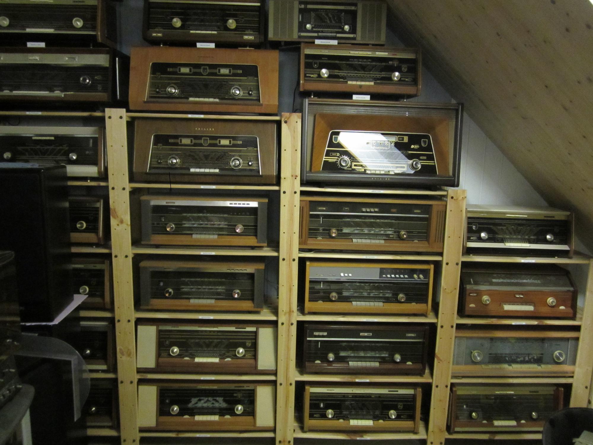

Hallo, ik loop al een tijdje tegen een vraag aan waarvan ik niet weet of het mogelijk is. Ik heb hier meerdere buizenradio’s staan ( een verzameling ) en ik vraag me af of ik op één van die radio’s een telefoon aan kan sluiten om muziek via je telefoon op de radio af te spelen. Is dat mogelijk met de voltages en wattages of niet?
Alnaargelang wat voor telefoon het is (T-45?) en als er aan de radio een ingang is voor kristal-pickup (dat was nogal gebruikelijk) dan is dat best mogelijk, jawel.

TS, als zo'n radio een analoge input heeft (bv voor een pick-up of zo), dan zou je die kunnen gebruiken. Aansluiten op de koptelefoon-aansluiting van de telefoon.

Precies, ik bedoelde een Smartphone. Het gaat om de Philips b7x43a waar ik de Smartphone eventueel op wil aan sluiten. Er lijkt niks aan vervangen of aangeprutst. Ik heb even gekeken voor een kabel van Smartphone naar de radio en daar kwam deze uit: een din jack kabel, die moet wel geschikt zijn!
De b7x43a is hiervoor prima geschikt, heb een model jaar eerder (-14a) ongeveer 10 jaar lang als computerspeaker gebruikt.
Zeer aangename klank, benadert hifi.
Din naar jack is de juiste kabel.
Het is grotendeels een betrouwbaar toestel, de elco's geven vrijwel geen problemen. Ik gebruikte de mijne zeer intensief (ik denk dat ik een goeie 5 a 8000 uur op de klok heb gezet) en nog geen spoortje brom.
Wel een paar andere 'ja maar dat gaat normaal toch nooit stuk?!' problemen, maar ik heb 'm dan ook duizenden uren gebruikt. Eindbuizen zijn nog in prima staat overigens
Mooi, dan ga ik die kabel eens bestellen! Bij mijn radio heb ik wel een tijdje terug bijde eindbuizen vervangen en de voorversterkerbuis want, er kwam een stereo geluid meer uit. Verder de groene schaalverlichting wat bij deze radio’s vaak kapot is doet het nog aardig. Doet bij jouw de groene verlichting het nog?

De Din-Jack kabel heb ik gister besteld en zal ik vandaag of morgen ontvangen. Ik heb er bewust voor gekozen om geen Bluetooth toe te passen omdat ik daar geen liefhebber van ben. Een kabel is dan de meest efficiënte manier. Hij staat nu schoongemaakt en werkend in de collectie ( zie foto ) tussen alle andere plano modellen
