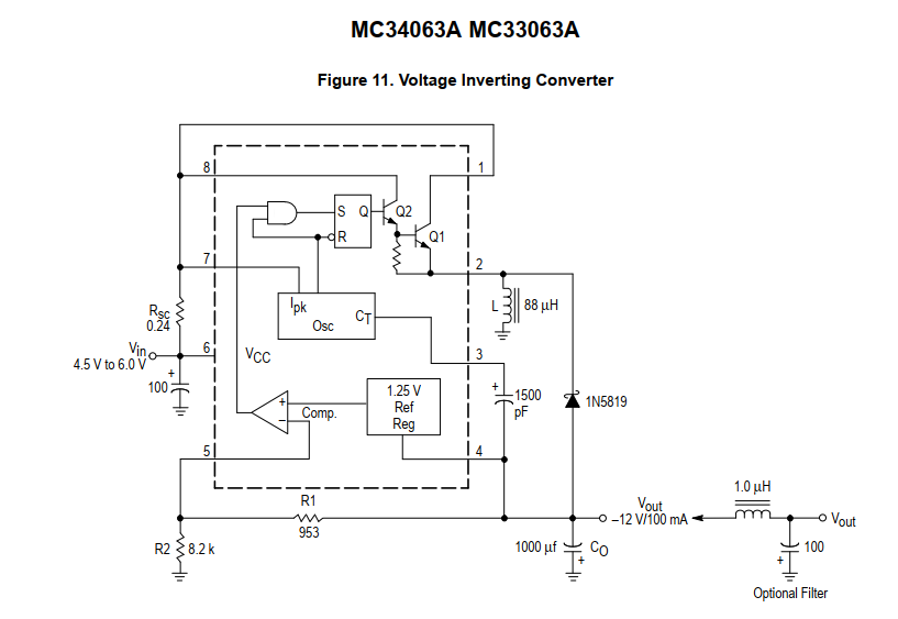

Dan serieus... Hoe maak je van een gewone buck converter een negatieve output?
Zie ook de datasheet van MC34063:

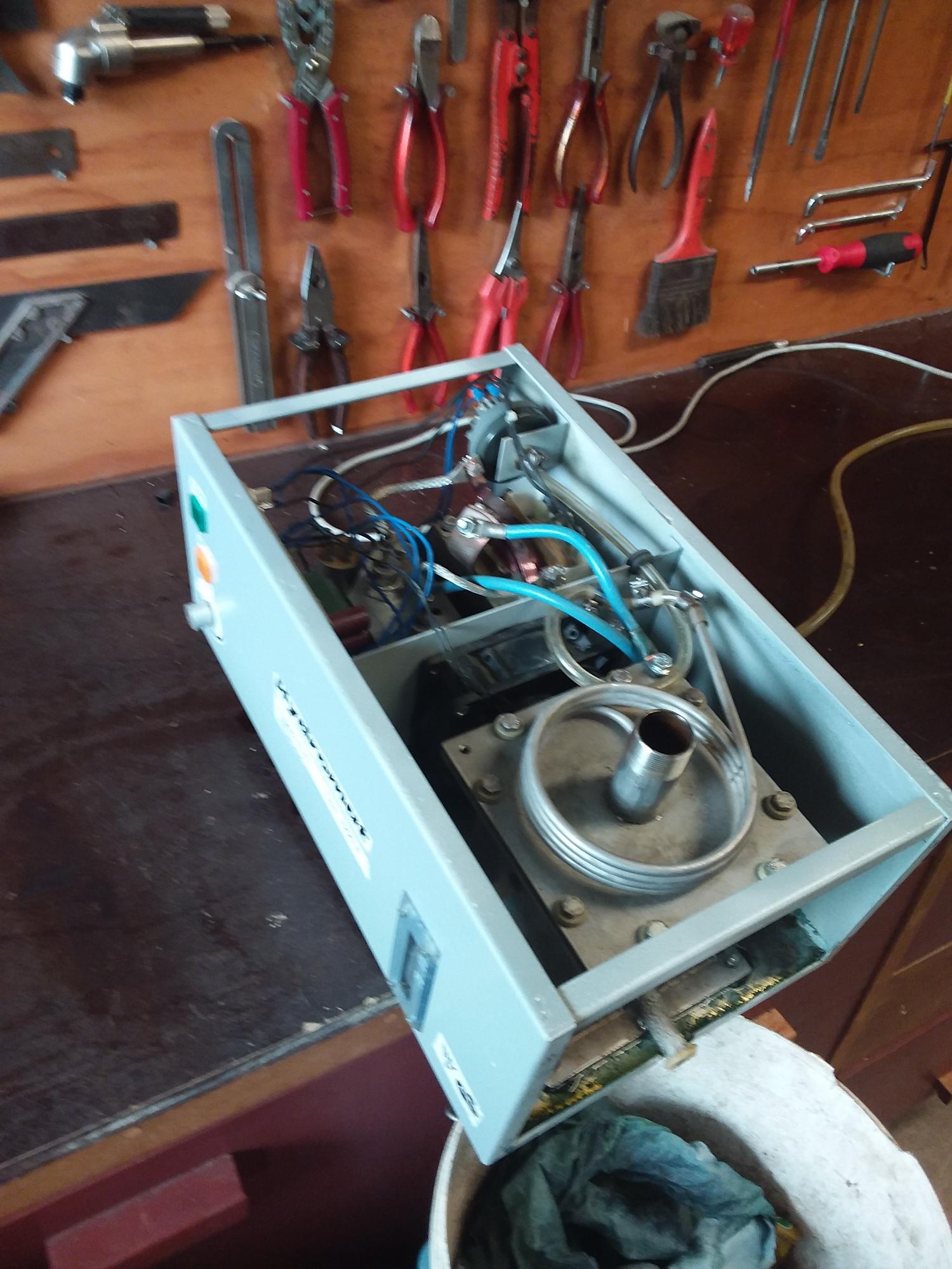

Om maar meteen de titel van dit topic te logenstraffen...
het is geen ontwerpfout en geen domme fout maar wel hoop gedoe door een ogenschijnlijk kleine storing.l
Al enkele dagen schakelden enkele dfs's regelmatig af en daarmee ook enkele keukenapparaten.
Op zich geen ramp maar achter dezelfde dfs zitten ook twwe vrieskasten echt afgeladen vol met verse oogstproducten.
Na vrij lang zoeken want ook de hele pompjnstallatie met besturing voor de hangplanten en tomaten ( in de kas), de beluchting van de iba en de wcd's in een kelder ( buiten) staan er op. Overigens ook mijn hele ,,lab".
Maar dat is droge ruimte daar zit de fout niet.
Isolatieweerstanden gemeten maar alle waarden ook die van de natte groepen, waren ruim binnen de normen.
Nou dan toch maar even m'n hok aan de 500 Volt testspanning...wel @#$%^/& minder dan 20kOhm.
Maar waar kan de fout dan zitten?
Op de foto's is te zien dat alles op de kop is gezet om alle verdeeldozen te kunnen bereiken. Totaal 88 contactdozen.
Uiteraard eerst het lage fruit en na elke loskoppeling meten....waarde bleef laag.
Dan onder de plank waar de meetinstrumenten op staan dus op de tast de stekers vinden en getver. wat voel nou? Iets vochtigs en meteen heb ik het gevoel dat mijn vingers heel glad worden. Dat lijkt verdacht veel op loog.
Aan de achterkant van mijn elektronicahoekje is de afdeling edelsmeden en daar staat o.a. een waterstofontwikkelaar.
Ik kreeg toen het donkerbruine vermoeden dat genoemd loog wel eens uit die ontwikkelaar zou kunnen lekken en dat bleek ook zo te zijn.
Wat een zeldzame smeerbende dat loog veroorzaakt....
Het spul was door een kiertje een plankje gezakt en daar stond een verdeelkastje met vier contactdozen en die stond in de drup. Duidelijk is de spoorvorming van de lekstroom te zien.
Zonder dfs is een brandje zo geregeld.
Nu schoonmaken en weer opbouwen.

Op 22 juni 2021 16:15:22 schreef pietplof:

Ah, beter bekend onder ALS... ;)
Kan trouwens zijn dat als je veel apparaten met een netfilter hebt, je boven de 30mA komt en de ALS uitschakelt. (tot een paar mA per apparaat is niet vreemd)
Bij sommige apparaten hangt het netfilter voor de netschakelaar, dus hangt altijd aan het net.

Aannames zijn altijd......:) , mooi dat je de dader gevonden hebt.
pietplof
Harry64; dat, goede collega en scherp opmerker, is inderdaad een scoopje met wat buizen én twee heuse axiaal blowers.
Het is een PM 3330.
Ooit cadeau gekregen en niet/ zelden in gebruik.
Zonde om dat soort antiek te slopen.
