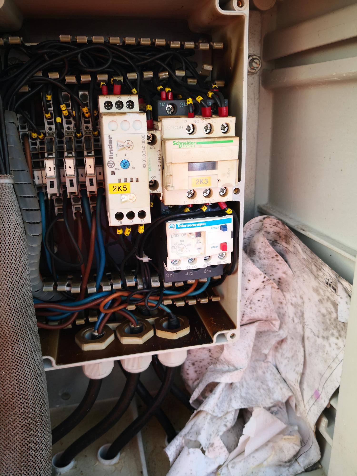

High met Henk
Rook een beetje een brandluchtje.
Na openen kastje trof ik dit aan

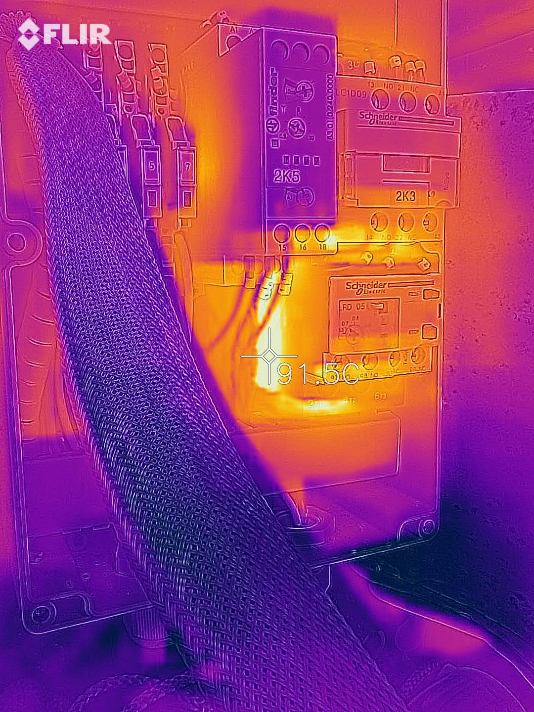

Dan maar even thermografie gedaan:
duurde ook even voor ik deze doorhad....
Wie ziet hem ook??
Hij is eignelijk redelijk obvious
en ja voor de piepers: thermografie is van een ander kastje: maar deze was ook 89 graden... Verschil nihil: de ene hangt links de andere rechts met een fan erachter.
[Bericht gewijzigd door High met Henk op donderdag 19 december 2019 15:52:11 (26%)]
mel
Er hadden wel eens deksels op die goten gemogen >:)
Ik zie het probleem niet zo, of het moet een missende draad zijn aan de onderkant van de th.beveiliging..
High met Henk
Door die missende draad doet het thermisch relay niets!!!!
Das dus de fail..
mel
Gaat er geen zwarte naar 2-T1 ?
High met Henk
het is een 1 fase motortje, waarbij de fase doorgelust wordt
