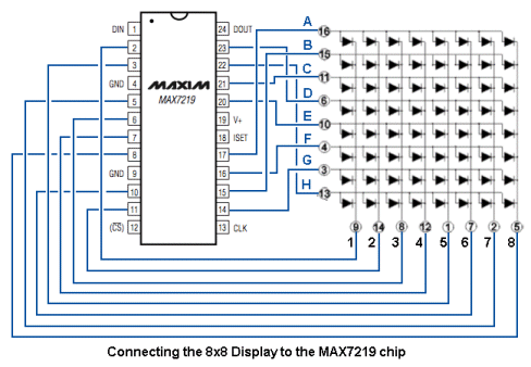

Ik ben me aan het inwerken in PIC Microcontrollers via diverse kleine toepassingen.
Ik heb een LED Matrix van 8*8. Als proefje wil ik deze Matrix achter elkaar alle letters van het alfabet en de cijfers 0-9 laten weergeven met een tussenpauze van een seconde.
Dat wil ik doen met de PIC16F628A en PICBasic als taal.
Wie helpt me even op weg wat de handigste manier is om dit te realiseren? Moet ik bv een externe driver gebruiken of hoeft dat niet, en wat is de handigste manier om dit in het programma te stoppen?
Hoeft niet volledig, ik zoek een beginnetje.
Ok, Arco,Nu moet ik echter het geheel aansturen vanuit de PIC.
Dat werkt met een CLK en data begreep ik om de betreffende led te selecteren.
Is dat weer een serieel protocol (zoals bv I2C)?
Een Segment Driver zit er ook tussen zie ik. Is dat iets als ULN2803?
De MAX7219 heeft een SPI interface (ook serieel). Leds kun je zonder driver aansluiten. Wat beter plaatje:
Het aansturen van de leds en de stroombronnen verzorgt 't ic allemaal, je hoeft alleen te vertellen wat er wel/niet aan moet...

Makkelijkst is iets als een MAX7219: (voor direct aansturen heeft de 628a te weinig pinnen)
Met de twee 8-bits poorten (RA/RB) van de 628A (let op, RA4 is open collector output, en RA5/MCLR is enkel input) zou het te doen zijn met een 5x7 dotmatrix display, alhoewel je dan nog steeds column/row drivers nodig hebt (bvb. UDN2981/ULN2008) voor de aansturing van de LEDs vermits de maximum stroom per uitgang van een PIC slechts ca. 20mA bedraagt.
Met een 74238 multiplexer maak je met 3 uitgangen van de PIC 8 uitgangen naar een 8x8 dotmatrix zodat het met het beperkt aantal poorten van een 628A toch nog lukt (3+8+CLK+DIN = 13 I/O's), of zelfs 2x 74238 (3+3+CLK+DIN = 8 I/O's).
Je hebt wel nog steeds column/row drivers nodig (UDN/ULN), het is maar wat je wenst of liggen hebt.
Zoals Arco zegt blijft het het eenvoudigst met een MAX7219 (slechts 3 I/O's en géén row/column drivers benodigd, zelfs voor meerdere 8x8 dotmatrix displays).
Voor meerdere displays één MAX7219 per display, en DOUT van de vorige MAX7219 naar DIN van de volgende (de CLK ingangen allemaal parallel).

Nou, na een avondje of twee is het gelukt om de Matrix Led met de MAX7219 aan te sturen vanuit PICBASIC!
Ik kan nu iedere willekeurige led aan of uitzetten.
