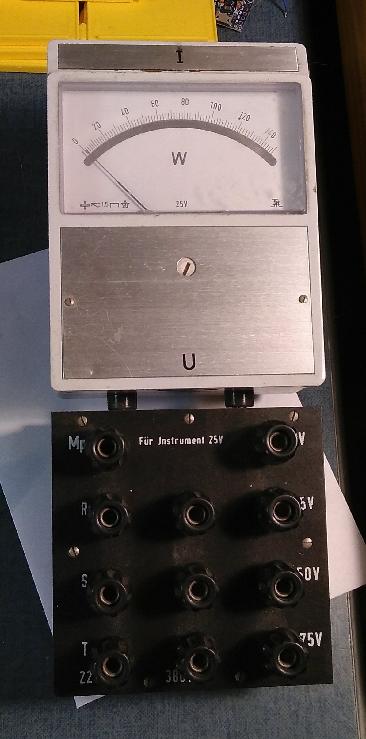

Op 13 oktober 2019 19:20:58 schreef Aart:
Even voor de duidelijkheid; dit is wat ik onder een analoge "driefasen" W meter versta:[bijlage]
Mooi instrument. Maar hoe ziet het er van binnen schematisch uit?
Hoeveel stroomspoelen en hoeveel spanningspoelen?
Inderdaad, dat is er nu eentje van "driefasen" maar dat is dus ook de reden waarom ik niet op de vraag kan antwoord. We weten dat een W-meter een symmetrische belasting kan meten maar hoe kan je dat precies aantonen/bewijzen? (Nogal een lastige vraag vind ik persoonlijk)

Een 3 fase meter voor een symetrische belasting bestaat uit eigenlijk maar 1 Wattmeter met 1 stroom en 1 spanningsspoel. De meetwaarde wordt simpelweg met 3 vermenigvuldigd, kwestie van een andere schaal maken.
Een 3 fase meter voor een a-symetrische belasting bestaat uit 3 stroom en 3 spanningsspoelen, dus eigenlijk uit 3 meetinstrumenten. De waarden van de afzonderlijke metingen worden bij elkaar opgeteld.
Een 3 fase Watt meter voor symetrische belastingen is kleiner (en goedkoper) dan een 3 fase Watt meter voor a-symetrische belastingen.
