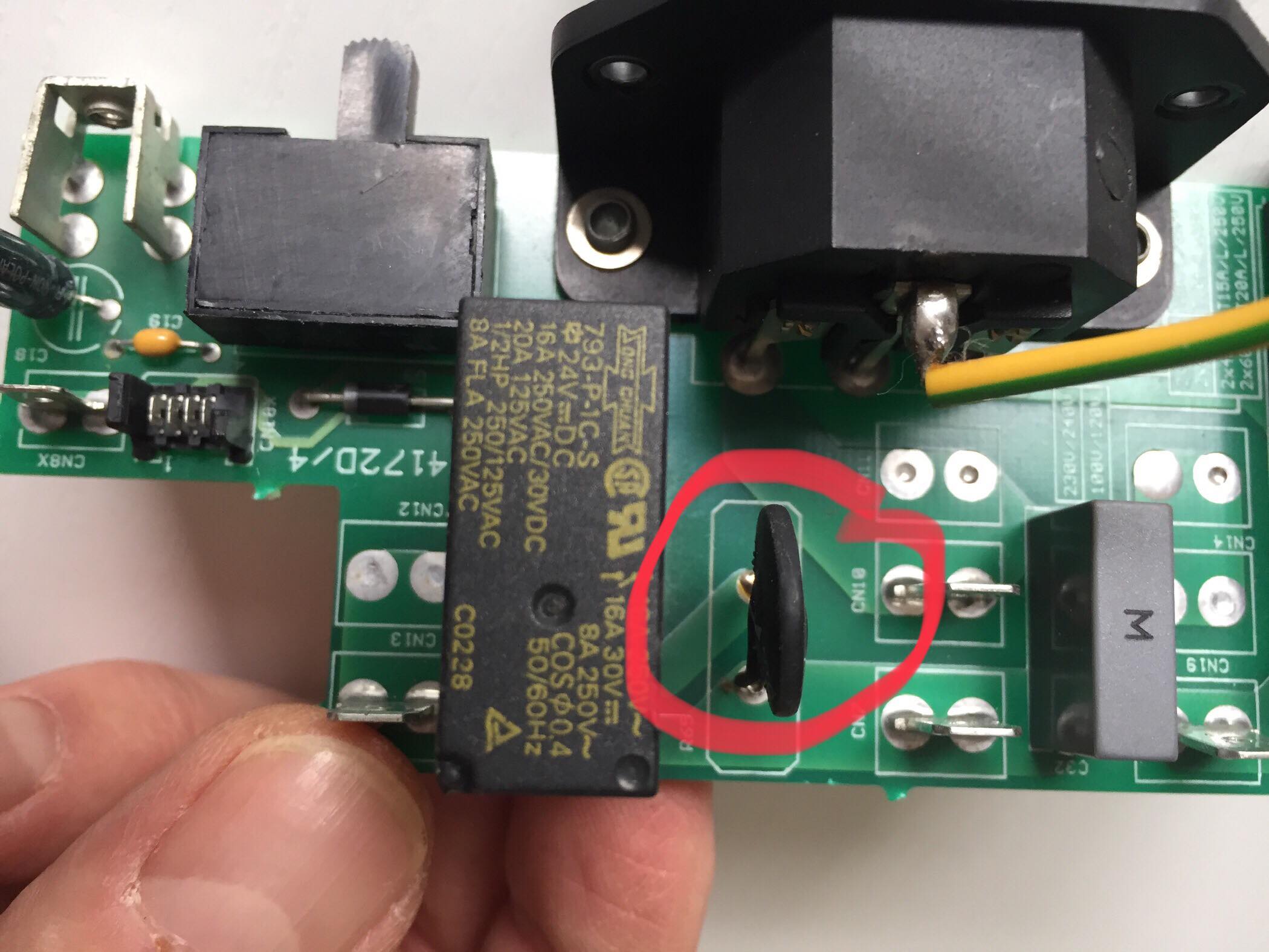

Hi allemaal,
Ik heb een Dynacord S900 versterker en daar klapt de thermistor uit als deze aan wordt gezet. De zekering blijft heel.
Weet iemand wat de oorzaak hiervan kan zijn..?
Geen idee wat je met "op stroom gezet" bedoeld, maar ik denk dat er een of meerdere eindtransistors in sluiting liggen..
Als je bedoeld "ik zet m aan" dan kan het ook nog het primaire circuit zijn... zelfs de trafo.

Is dat die NTC die in mijn topic besproken is? Schakelt dat relais dan wel om?
Daarvoor hebben we het betreffende topic nodig :)
Denk het niet

Sluit hem eens aan met een fikse gloeilamp in serie, 100 watt of meer. De lamp moet alleen even vol branden en daarna duidelijk minder. Als hij fel blijft branden, heb je ergens een fikse sluiting.
Een andere optie is om de spanning langzaam op te regelen met een variac en een amperemeter. Als de stroom snel te hoog wordt, niet verder opregelen. Als je de stroom op een kleine waarde laat staan, kun je vanalles meten.
Bij de eindtransistoren kun je over de emitterweerstanden meten en bepalen of er daarvan in sluiting liggen, zonder iets los te solderen.
Ik heb er al een nieuw relais ingezet, die is het dus niet.
Ja maar trekt dat relais ook aan?
Relaiscontact overbrugd de ntc en een overbrugd ntc verstookt geen vermogen ...
En bij een dikke sluiting zal F3 er toch wel uitgaan voordat ntc R65 sneuvelt.
Er is dus een reden zijn waarom het relais niet aantrekt
Misschien ff op maus0611 wachten ;-)
Sluiting in de voeding en/of eindtrap? Normaal gesproken zou de zekering moeten klappen, maar wellicht een te zware zekering? Zou 8 Ampere moeten zijn.
Zit nog een originele zekering in van inderdaad 8 Ampere. Ga mij eerst maar storten op de voeding.
